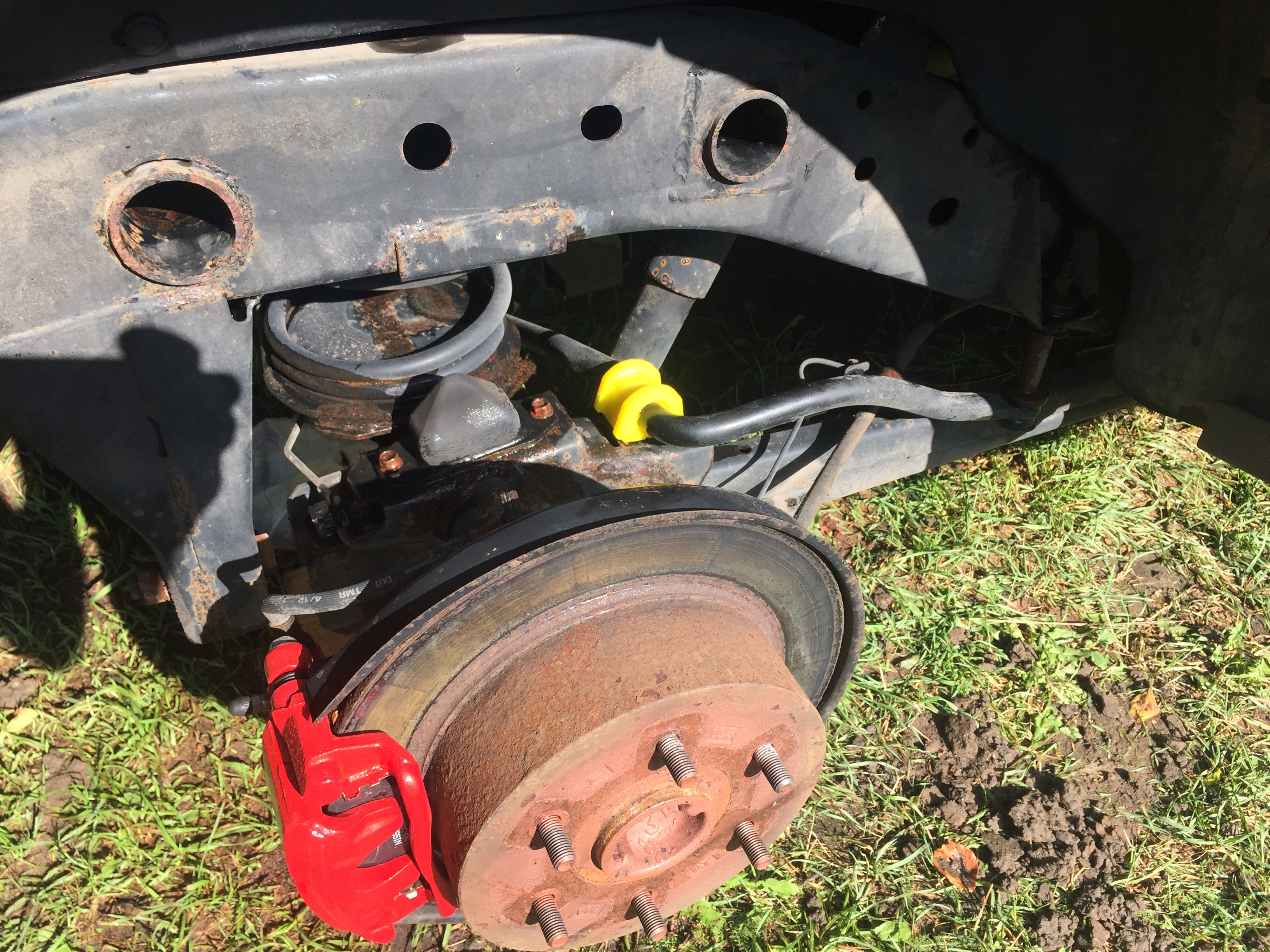

plar
Сообщения: 291
Зарегистрирован: 04 апр 2013, 19:33
Мой автомобиль(и):: newMPS
Благодарил (а): 17 раз
Поблагодарили: 15 раз
Re: Передние и задние тормозные диски.
Сообщение plar »
Вот так нагляднее. Тут с краев диска еще окислы обстучал.
lesnik5000
Сообщения: 6549
Двигатель:: 4D56U
Откуда: Архангельск
Благодарил (а): 474 раза
Поблагодарили: 420 раз
Сообщение lesnik5000 »
Да, как то хреново натёрто, неправильно. Буртик обычный отдельно, и ржа которой не должно быть отдельно. Если прокачал хорошо, тогда перебирай механизм, могут быть направляшки кривые. Или даже тело направляшки прямое, а шляпа чуть криво и небудет работать.
plar
Сообщения: 291
Сообщение plar »
Тут суппорта п2 недавно поставил, все комплектующие новые, со штатными диск тормозной был в более удручающем виде. Причем интересный момент: выработка на всех задних дисках равномерная, а колодки на штатных суппортах внутри стерты почти под ноль, снаружи на половину, все равномерно и без перекосов. И стираются в два раза чаще чем передние
