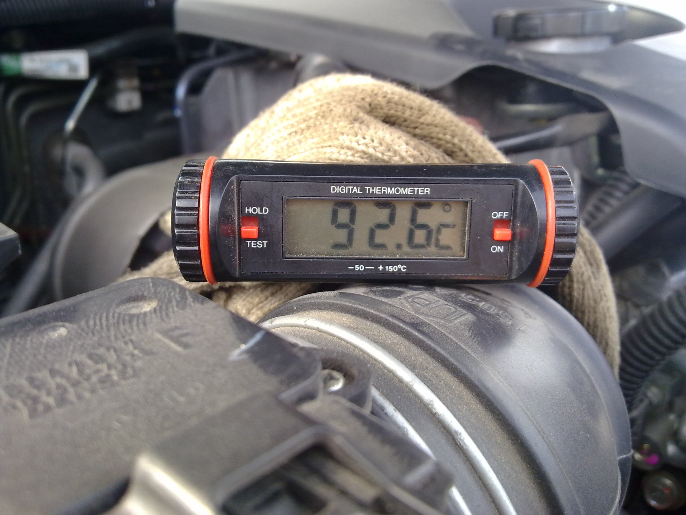

Между делом померял свой сапун... Доп. питание не подключал, а мерил t как положено- в естественной среде для подогрева- на машине... Скажу сразу, что езжу без преда- массовая движуха заразна
да и энергопотребителем, причём достаточно прожорливым, стало меньше...
Акки заряжены, включено зажигание( ON ), машин отстоял 24 минуты без работы двигателя... Нагревается(по ощущениям) прилично- рука держит секунд 7-8, но....посторонних запахов нет, оплавлений пластика тем более... За точность измерений не ручаюсь, т.к. градусник в таком плюсе работал 1й раз, да и тарировки нет... Но факт отсутствия * криминала* для меня * на лицо*....

Свят спасибо за замеры. Темп не маленькая, видать пластик правильный раз не плавится.

С чего бы вдруг потребитель стал прожорливым. Читай внимательно вышеСвят писал(а):Между делом померял свой сапун... Доп. питание не подключал, а мерил t как положено- в естественной среде для подогрева- на машине... Скажу сразу, что езжу без преда- массовая движуха заразнада и энергопотребителем, причём достаточно прожорливым, стало меньше...
Термопара была подсоеденена снаружи?
Если да то и получается такой разброс. Так как я мерил сам элемент внутри.
А так всё в пределах погрешности. Да и "выплавление" возможно если и будет то ни сразу, а после нескольких циклов. Да и какой бы небыл пластик он свои свойства потеряет рано или поздно. Всё зависит от того сколько циклов "горячо/холодно" он переживёт.
А так конечно нет криминала, больше жути нагнали

SNOOPER, температуру замерял внутри снятого сапуна, но не отстёгнутого от разьёма. Прямо по медной втулке. Масло не стирал перед замером- испарений даже не замечено...Ждал веть дымовуху..
Насчёт циклов- могу сделать штук 10 по 20 минут
, но думаю ничего не изменится... Ну а так- конечно, *усталость* любого материала со временем только прогрессирует...

А замерить температуру летом, при +30, с закрытым капотом, после пробежки в 20 км, на холостом ходу, на своем законном месте возле горячей турбины...Свят писал(а):SNOOPER, температуру замерял внутри снятого сапуна, но не отстёгнутого от разьёма. Прямо по медной втулке.
Возможно здесь и кроется причина....
А зимой - только во благо.
