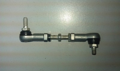

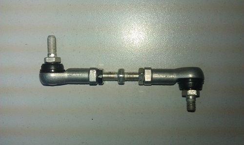

себе на передний датчик ставил тягу 4890635020 TOYOTA она с регулировкой встала как родная

d_mus писал(а):себе на передний датчик ставил тягу 4890635020 TOYOTA она с регулировкой встала как родная
а можно подробнее об регулировке?
d_mus
Сообщения: 189
Зарегистрирован: 16 фев 2012, 11:25
Мой автомобиль(и):: Pajero 4
Откуда: Ярославль
Поблагодарили: 27 раз
Re: тяга датчика положения кузова (задний)
Сообщение d_mus »
фото данной тяги
