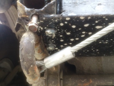

Профи, подскажите, или же хватит вообще только нижних 2 болта с каждой стороны?

мне больше нравится вариант с 4 болтами на сторону....но кмк ;) швеллер 200-ый имеет разную толщину полок и центральная может составлять 4мм.- ваще не айс....И нужно учесть ,что угол в 90 гр только снаружи швеллера,а внутри-сплошные радиусы и тупой угол- доставит гемор при сопряжение боковых"Г" с центральной частью.

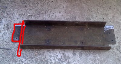

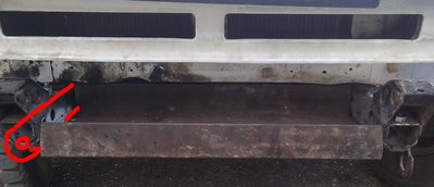

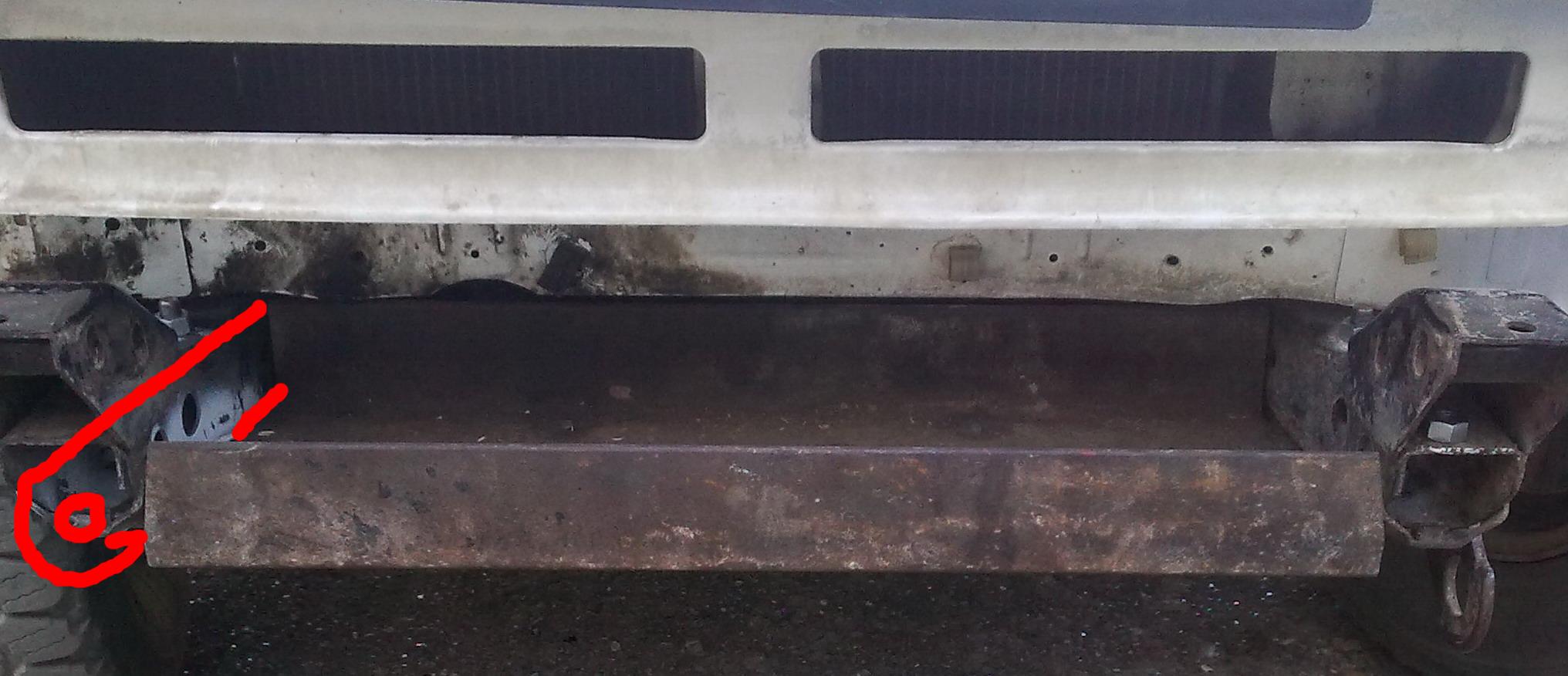

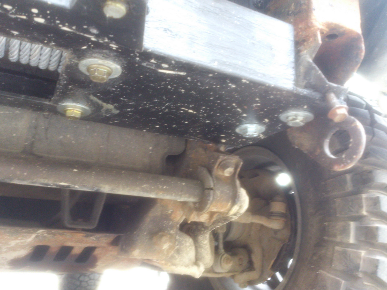

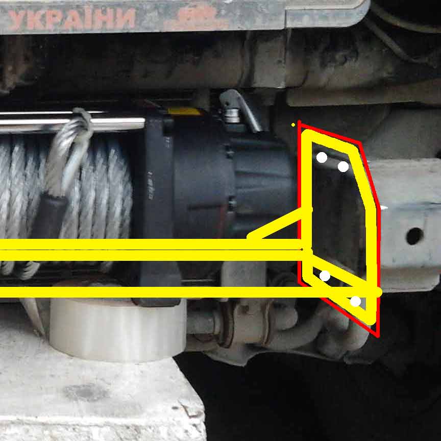

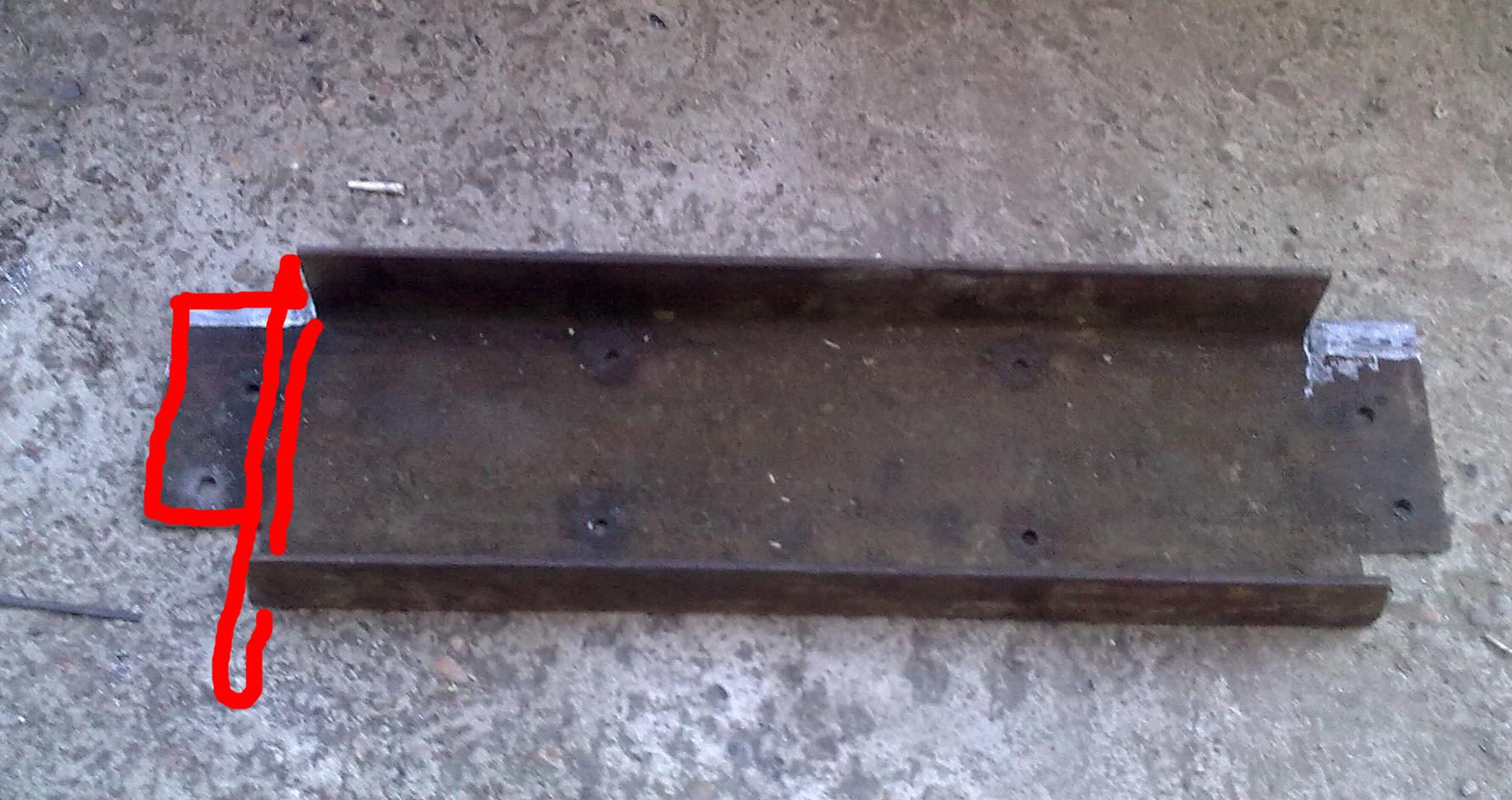

Тоесть более надежной будет следующая конструкция, как я понимаю:
П.С. Толщина центральной площадки швеллера 5 мм.
1. С внутренней стороны к раме приваривается прямоугольник (красным на фото - 6 или 8 мм, хватит?) который выступает сверху и снизу рамы и где будет 2 дырки сверху и 2 снизу (белым на фото).
2. С боков швеллера приваривается точно такой же прямоугольник (на фото швеллер и прямоугольник желтый) и потом все это скручивается 4мя болтами 2 сверху 2 снизу с каждой стороны.
А на отрыв болты крепления швеллера к раме не будут работать? Или не существенно? Также планируется джечится по центру швеллера (будет приварено П-образное место под клюв джека).

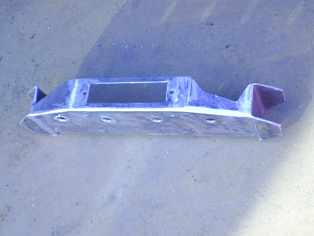

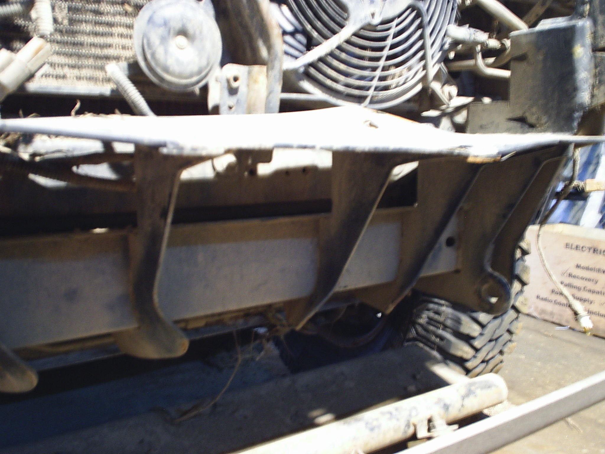

5 мм- кмк маловато,нужно по низу полки пустить 1\2 ребра( самое простое=плашмя уголок на 25)
МШУ
Сообщения: 28930
Двигатель:: 6.2диз и 1.3бенз
Благодарил (а): 91 раз
Поблагодарили: 515 раз
Re: Установка лебедки без установки силового обвеса
Сообщение МШУ »

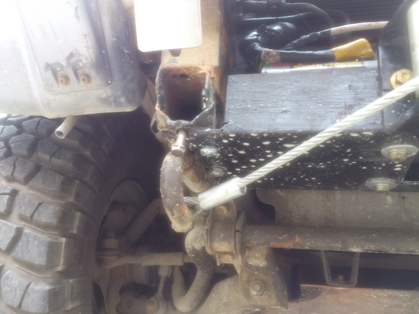

PS на первой фотке супер-пупер полка от мега конторы КДТ,после сосисочного выезда ;)
Снизу- полка разработки Блок Моторс( исполнение моё)
6 мм,сзади -отбортовка 30 мм,уголка снизу пока нет( это образец) )))
У меня же швеллер 200 (сзади борт 20мм высоты, спереди не обрезанный еще, будет только дырка для троса), усиливать снизу уголком еще?
Я больше про крепление швеллера к раме спрашивал, чтобы не сверлить ничего в раме, а только приварить прямоугольник к которому прикрутится швеллер-площадка.
Мне больше нравится 1-й вариант ,с 4 мя болтами на сторону,в горизонтальной и вертикальной плоскости.
Во втором варианте не нравится "кусок приваренного прямоугольника",торчащего ниже отрезанной поперечины рамы.
А какой вариант надежнее?
Походу ,мы двигатель через выхлопную трубу пытаемся отремонтировать :)
Всё зависит от толщины металла ,качества сварки и качества болтов.
Если нормальный спец будет делать,то сам конструктив сообразит,а если васёк с электродом насерет.......

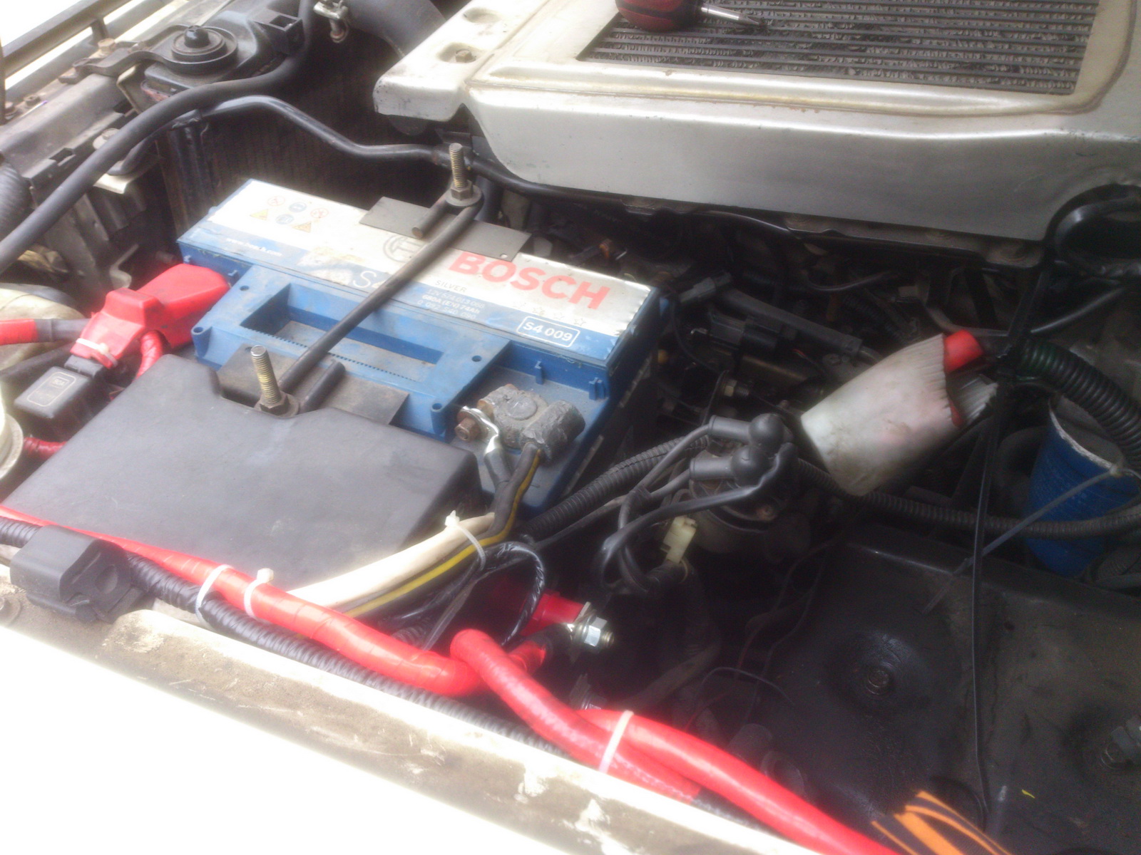

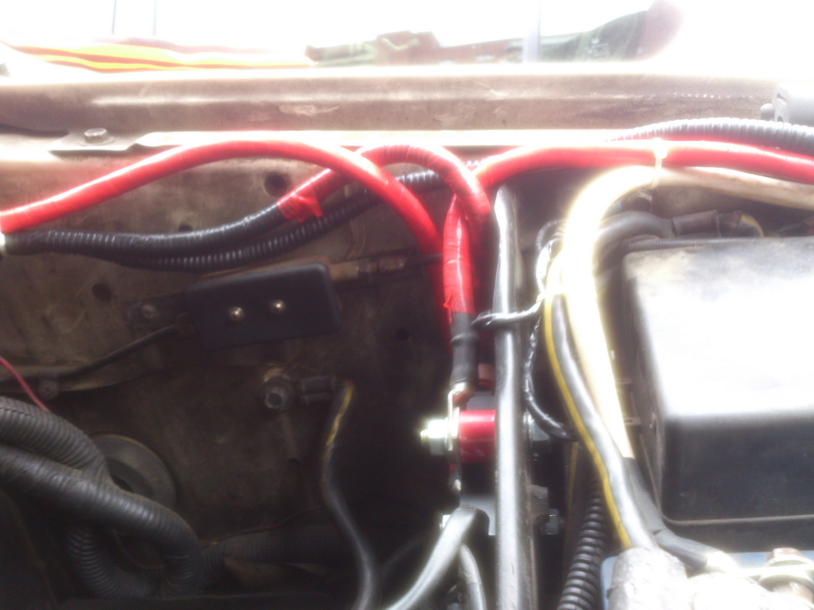

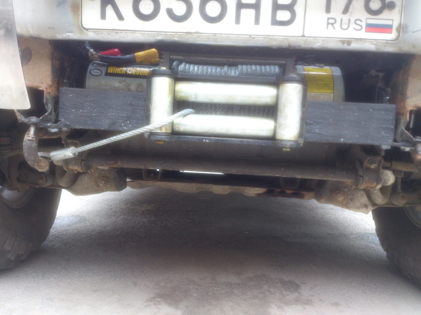

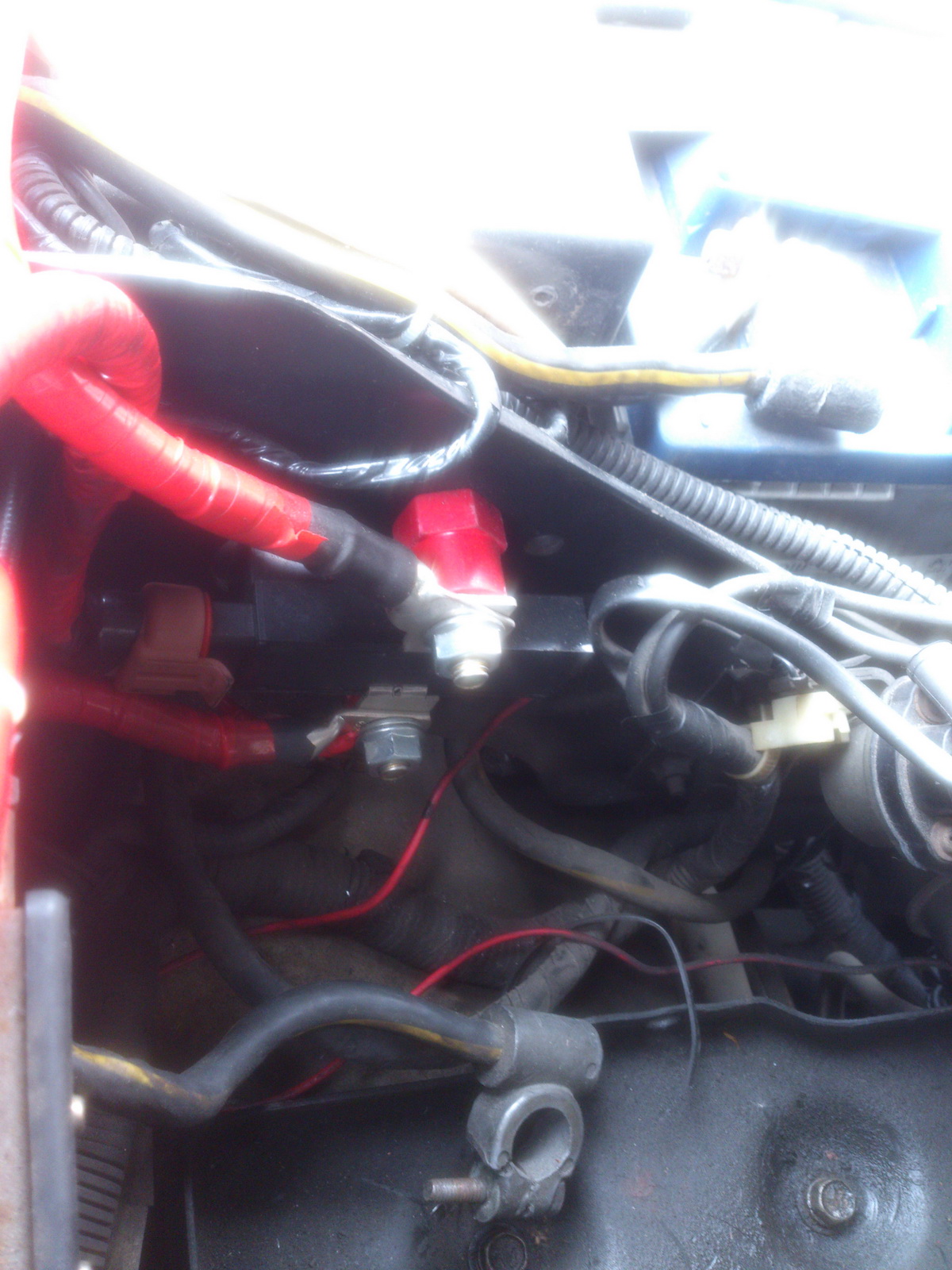

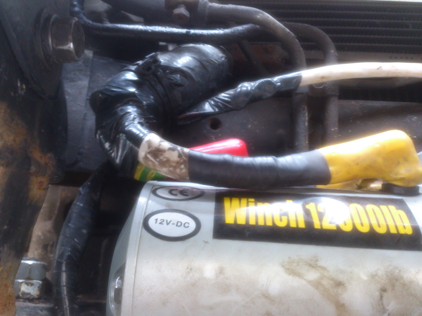

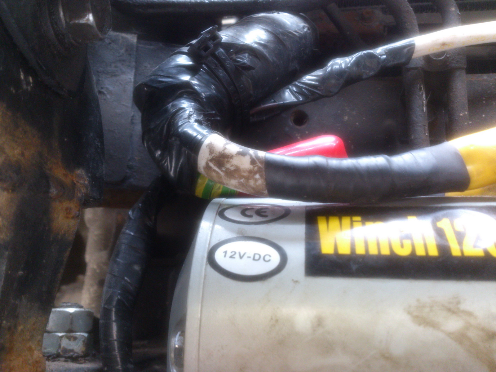

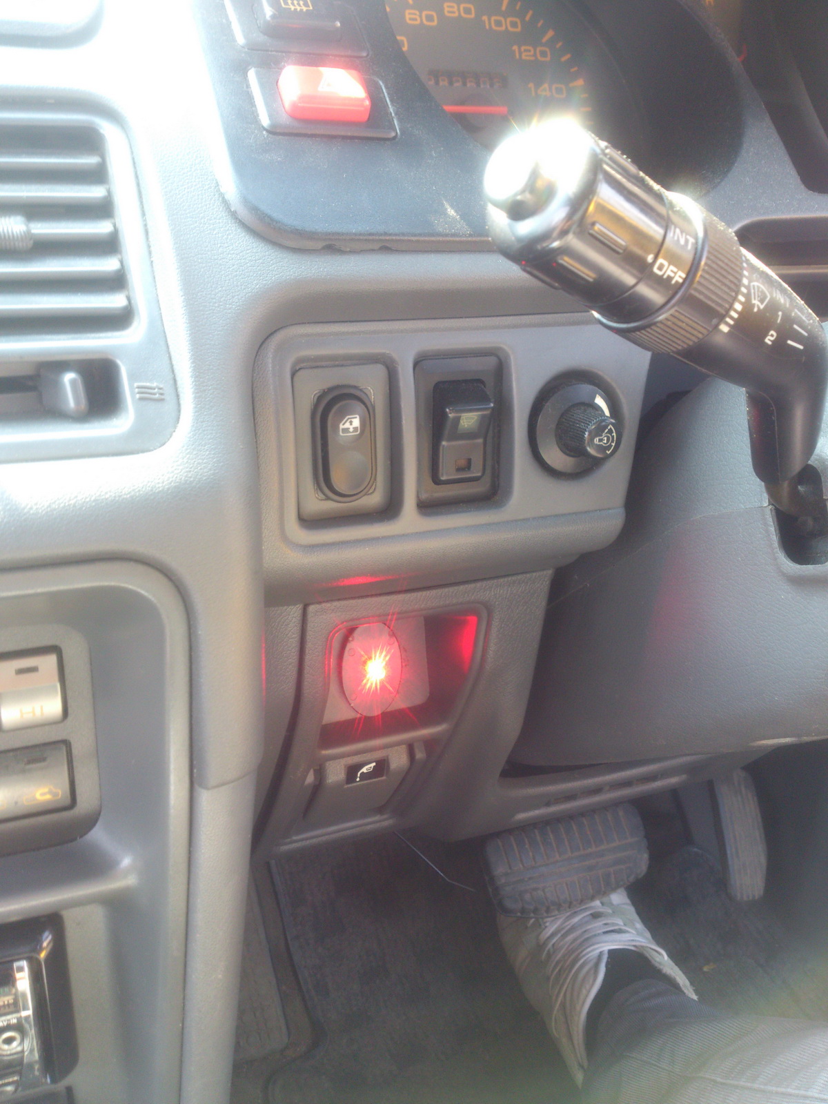

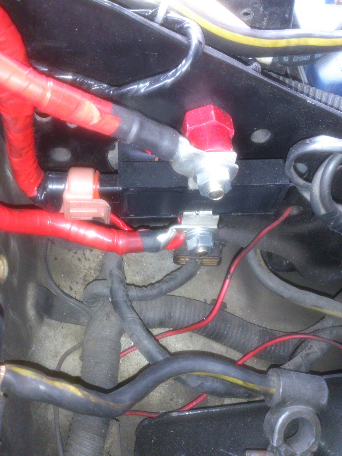

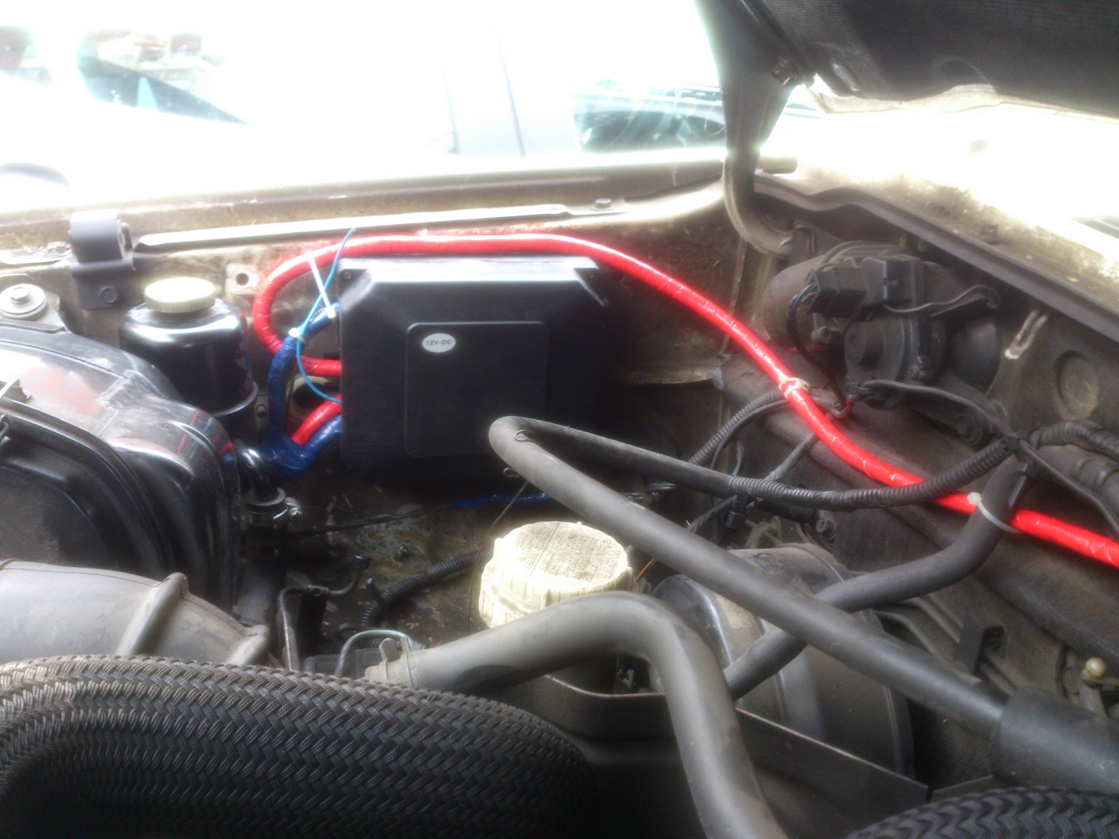

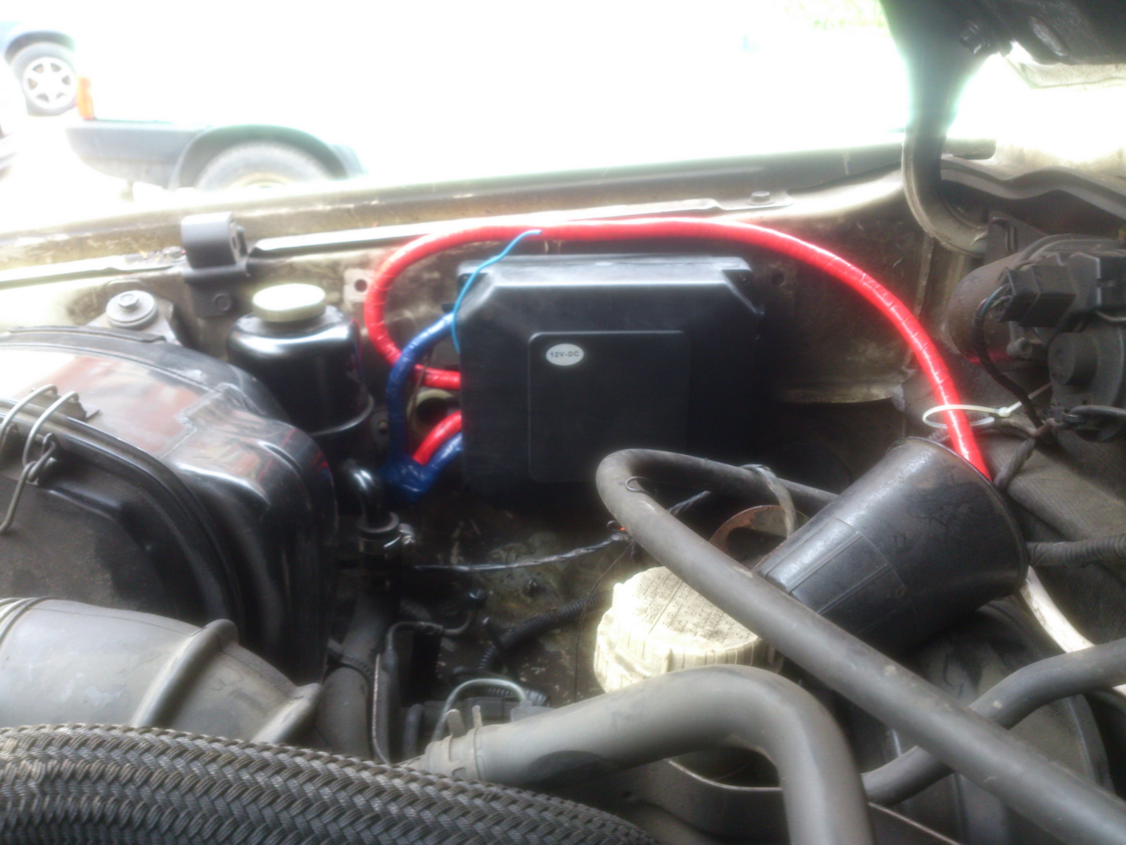

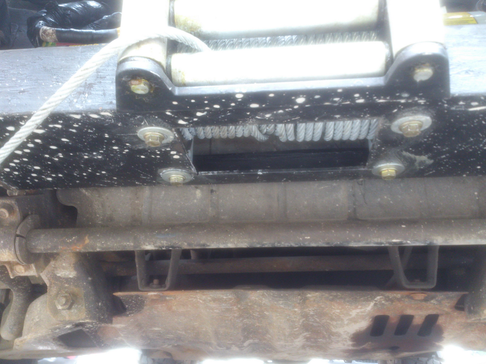

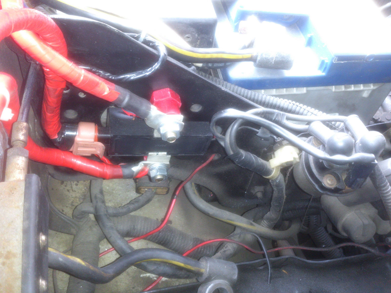

Вот и я установил лебёдку в своего коротыша!
-подрамник 200 швейлер
-блок бопод капот
-проводка вся новая 35 сечения
-минусовой провод от лебёдки до акума
-размыкатель плюса и кнопочка с лампочкой в салоне

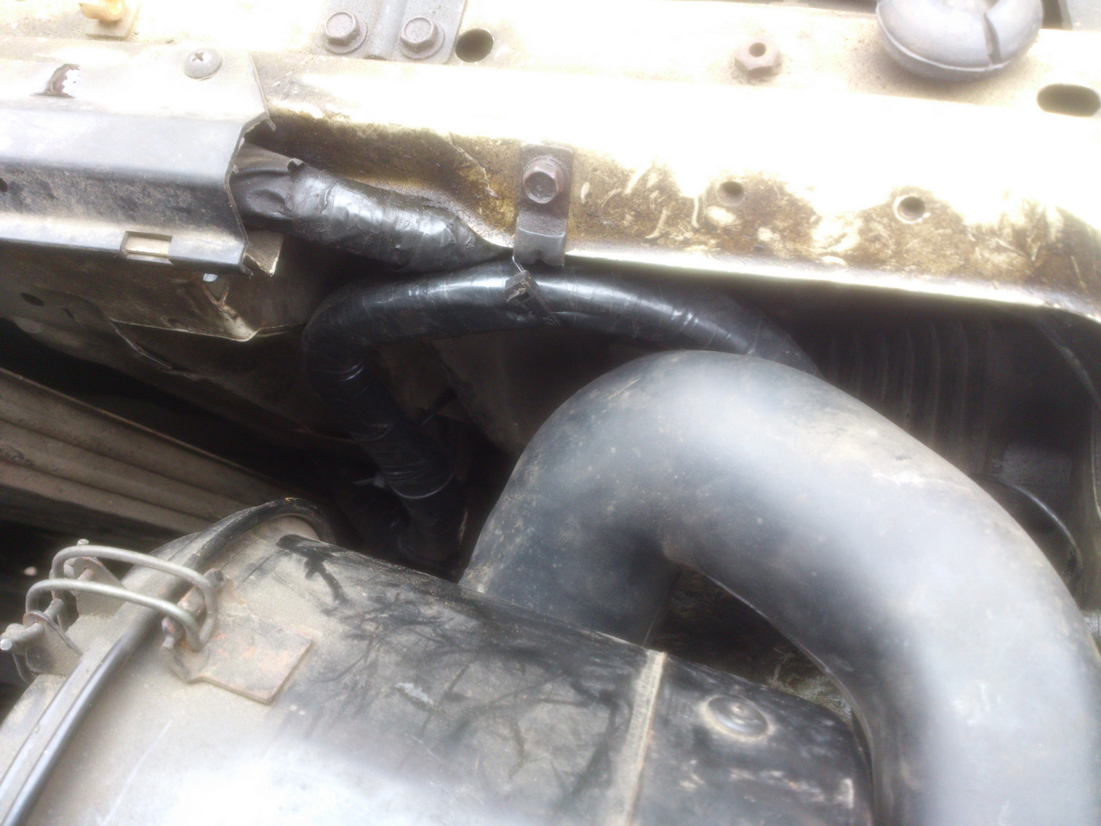

Проводку засунут в изогнутый шланг от ваза(патрубок верхний от радитора) в месте где провода проходят через кузов!
Блок переместил в идеальное мест, справа от воздуного фильтра.<br />Не было желания сверлить кузов, в итоге выкинул горловину бочка омывателя фар(не рабочего) и блок прекрутил на 2 шпильки и один болт,- татные места!
Размыкатель между двумя акумами, шикарное место, и кузов сверлить не нужно, встаёт на стойку крепления реле!
Управлением размыкателя!<br />Размещение в салоне кнопки и диода!

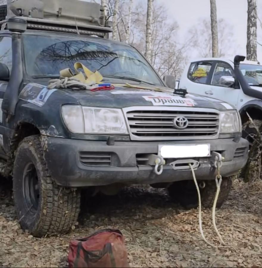

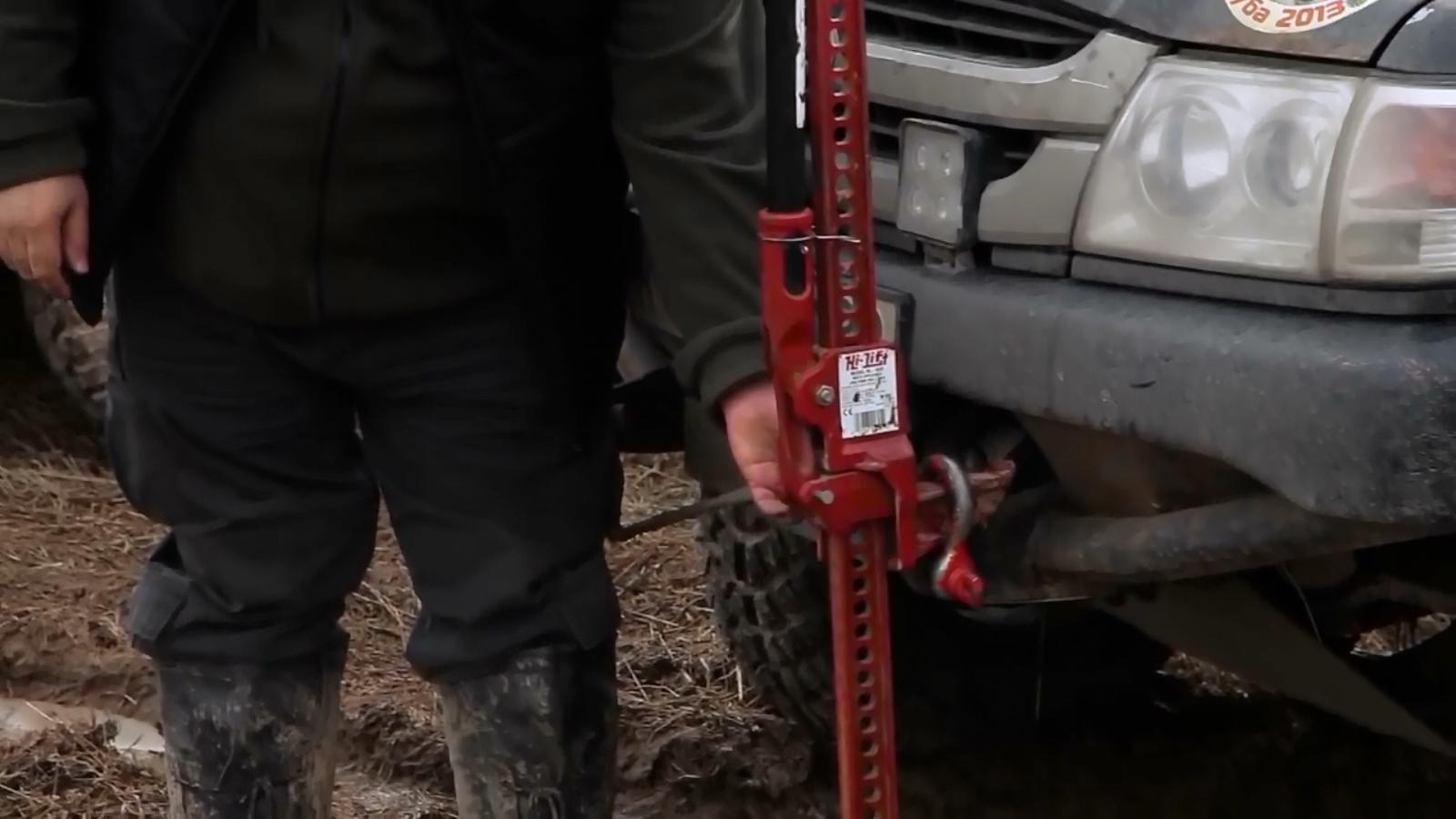

Изначально тема про установку лебедки в штатный бампер, т.е. силовик не рассматривается. Хорошо.

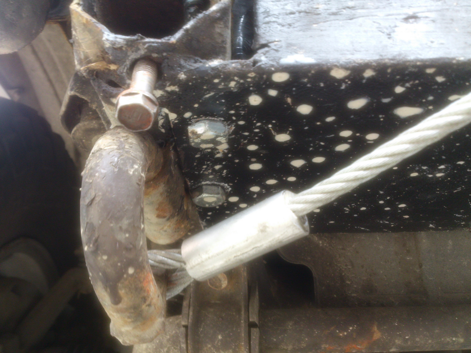

Лебедку планирую ставить примерно как птерадактель, НО!
За штатный бампер например не зацепиться джеком. Почему сразу на стадии вояния площадки это не предусмотреть?
Например вот так
Чтоб за шакл спокойно уже поднимать джеком
Вопрос в том как это сделать?

Можно же наверное вот на этой стадии приварить уголок помощнее параллельно раме с выступом за нее
И в конечном итоге должно получиться так, что между вертикальной полкой швеллера и рамой будет как раз торчать вертикальная полка уголка сантимов на 6-8 за пределы площадки, на конце которой сделать отверстие и вставить в него шакл

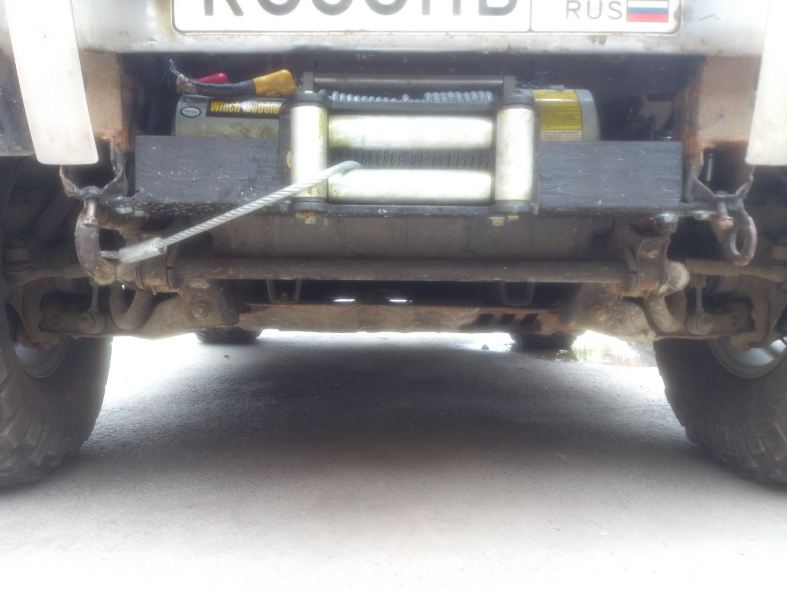

Сообщение VITcool »
SmoAG писал(а): Как бы цель установки в штатный бампер? вы ее регистрировать будете? если да то ок, но вы не сможете зарегистрировать вот те самые клыки, которые под джек, тк они выступают за штатный бампер и следовательно противоречат тех регламенту, что грозит штрафом 500 рублей и снятием с учета авто)
Сейчас спецом сходил посмотрел. В плоскости между рамой и бампером расстояние приличное. Можно ведь их сделать так, чтоб они не выходили за бампер...
Pajero II, 1997г, Европеец, 6G72, АКПП, SS, R/D Lock, бодик 50-10, 33", лебедь 12000, демпфер ...
