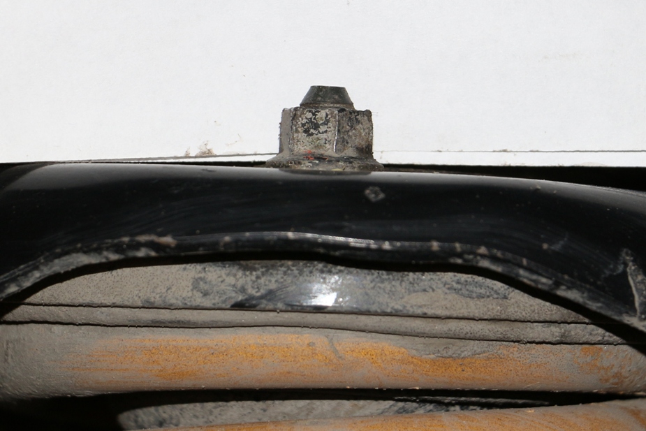

olegro писал(а):У меня стоит проставка 7мм, железная. Штатные шпильки торчат из гаек на 1-1.5 витка резьбы.
Сфотал

Это фото мне адресовано?Думаю ещё 3мм не критичны,но максимальные.Вобщем проставка в 10мм имеет право жить,за не имением точить 7мм,купил за 640р. 10мм.Жду пороги силовые,как приедут они,то всё вместе поставлю,рулеткой померию,сфотаю и выложу сюда,как прикрутилось и получилось.

Я на истину не претендую, раз заварил эту кашу ::-[: , но кмк все будет гут. Нагрузка на отрыв там не большая, больше похоже, что шпильки выполняют роль поддержки стойки ну и нижнего рычага конечно. А вот рычаг через поворотный кулак связан с верхним рычагом, который в свою очередь ограничивает ход всей приблуды вниз отбойником. Во загнул :)
Та и воопще теория и практика по ходу сродни проставкам под шаровые и диаметру болта при бодике :)

Свят писал(а):Я на истину не претендую, раз заварил эту кашу ::-[: , но кмк все будет гут. Нагрузка на отрыв там не большая, больше похоже, что шпильки выполняют роль поддержки стойки ну и нижнего рычага конечно. А вот рычаг через поворотный кулак связан с верхним рычагом, который в свою очередь ограничивает ход всей приблуды вниз отбойником. Во загнул :)
Нагрузки точно нет , три дня ездил на не прикрученных стойках , аммо меняли гайки наживулили и не протянули , из гаек даже резьба не показалась . Обнаружил чисто случайно , думал "мастеров " убью .
