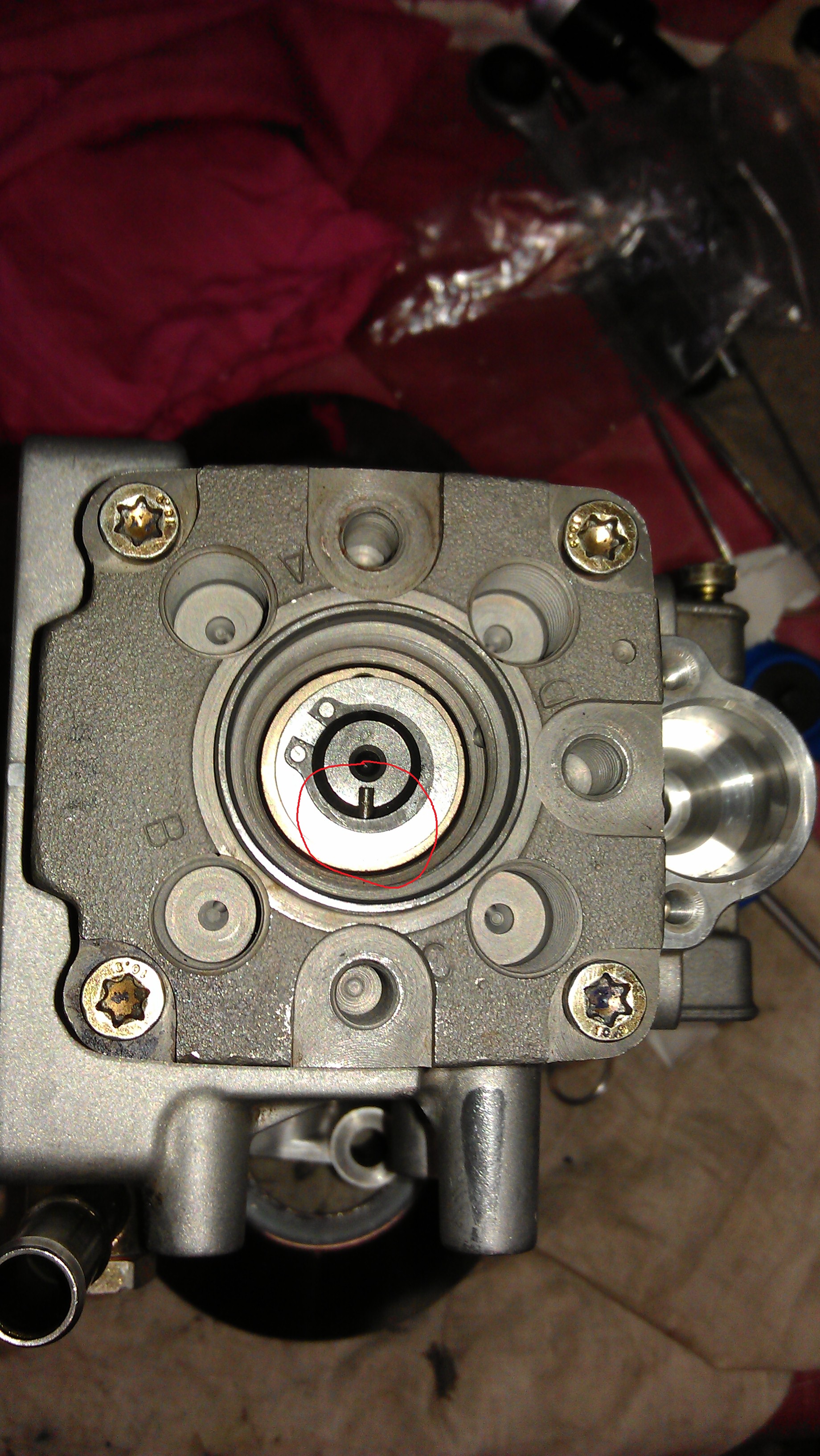

добавлю пять копеек.Даныч писал(а):хе..хе..в нашем полку прибыло.....с номером 26 осторожно.....ломаеться на УРА...
чтобы не сломать пластинку "26", перед снятием гидроголовки ротора поверните вал как на рисунке, тогда подпружиненный вал не будет давить на пластинку 26 при разборке .
