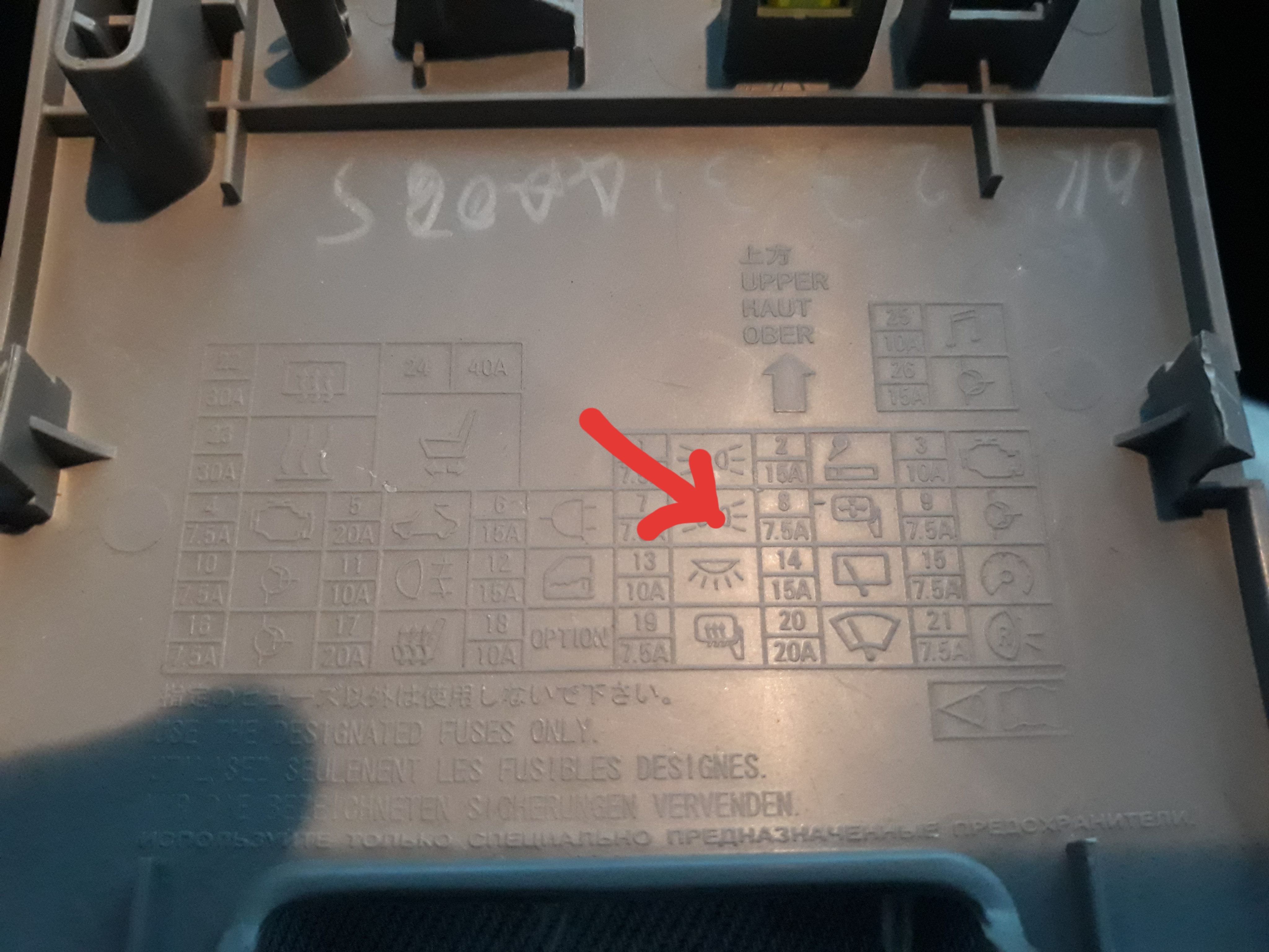

Вылетает этот пердохраниель (№7). Раньше вылетал при серьёзном ударе по подвеске, последнее время вылетает при проезде небольшой трещины на асфальте. Гаснут приборка и правые габариты. Дайте хоть схему поглядеть, может сам разберусь.

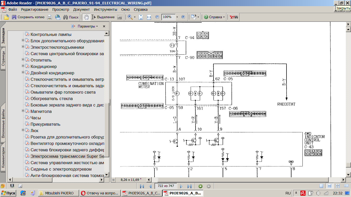

Приветствую. Проблема такая-пропала индикация полного привода. Не светятся все 4 лампочки на приборке, задние и передние колёса. При этом клапана работают штатно и есть индикация межосевой блокировки. Проверил блок полного привода, благо есть вторая такая же машина и ещё один блок, помимо этих двух, в запасе. Все рабочие. Подскажите, может у кого было такое, куда лезть?

Пастор писал(а): Проверил блок полного привода
А питание на него приходит? На блоке по схеме приходит через гоолубой провод с жёлтой полосой на контакт №3.
Идёт это питание через пред №7 в ногах.
Пастор
Сообщения: 1203
Зарегистрирован: 04 фев 2014, 11:29
Двигатель:: дизель 4d56
Мой автомобиль(и):: паджеро 2 мобилизовали. Л200 2008 4д56
Откуда: Коломна
Благодарил (а): 14 раз
Поблагодарили: 34 раза
Отвечу на вопросы по автоэлектрике
Сообщение Пастор »
dvm99 писал(а): питание через пред №7 в ногах
сейчас поеду гляну, преды все проверял, но посмотрю ещё раз
П2 4d56 европеец мкпп длинный мобилизовали.
Л200 4д56 2008 г.в
Пастор
Сообщения: 1203
Откуда: Коломна
Сообщение Пастор »
dvm99 писал(а): гоолубой провод с жёлтой полосой на контакт №3.
питание есть
Л200 4д56 2008 г.в
dvm99
Сообщения: 22798
Двигатель:: 6G72, 12клап.,
Откуда: Свердловская обл.
Благодарил (а): 780 раз
Поблагодарили: 1121 раз
Сообщение dvm99 »
Пастор писал(а): питание есть
Хорошо!
Тогда общего у этих лампочек остаётся контакт в приборной панели №62 (B-Y провод) на разъёме С-05. Бывает, что гибкие дорожки калечатся при вытаскивании разъёма.
Вот который из четырёх разъёмов панели С-05, не скажу, они там скопом указаны.
Отследи по дорожкам на плате.
Второй вариант неисправности- реостат. Но если он неисправен, то и другие лампы подсветки кнопок гореть не должны.

Пастор писал(а): работают
Тогда смотри разъём С-05 или порванные дорожки.
ЗЫ
Жалко, что у тебя не АКПП. А то её идикация тоже на этот вывод приходит. И она тоже себя бы показала.

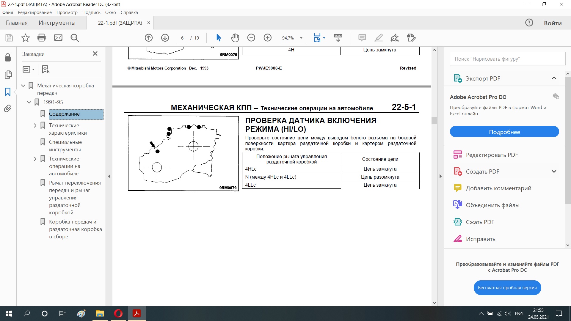

Пастор,
Проверь датчик. А ещё лучше просто замкни этот провод у блока на массу, если нет в раздатке нейтрали и КОМа

Сообщения: 57504
Поблагодарили: 4805 раз
dvm99 писал(а): Саш, датчики не при делах
:*JOKINGLY*:
По секрету. Именно этот датчик и отвечает за индикацию (колёсики)
Когда в раздатке включена нейтраль, индикация на приборке гаснет. Так же не будет индикации если этот датчик будет оборван.
