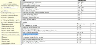

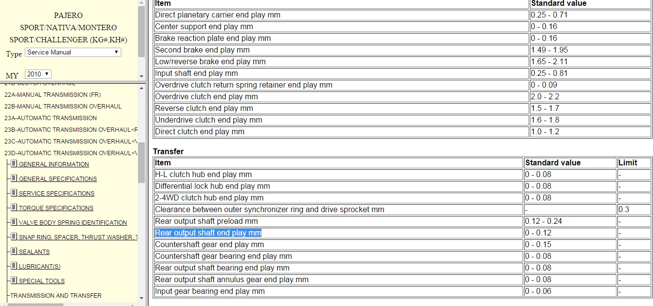

Речь шла об этом люфте?Chezgan писал(а):Елезаметный люфт на хвостовике раздатки на задний мост . Так и должно быть? или нет ? ПРо втулку которая в нутри почитал. но так и не понял должно люфтить чуть-чуть или нет?

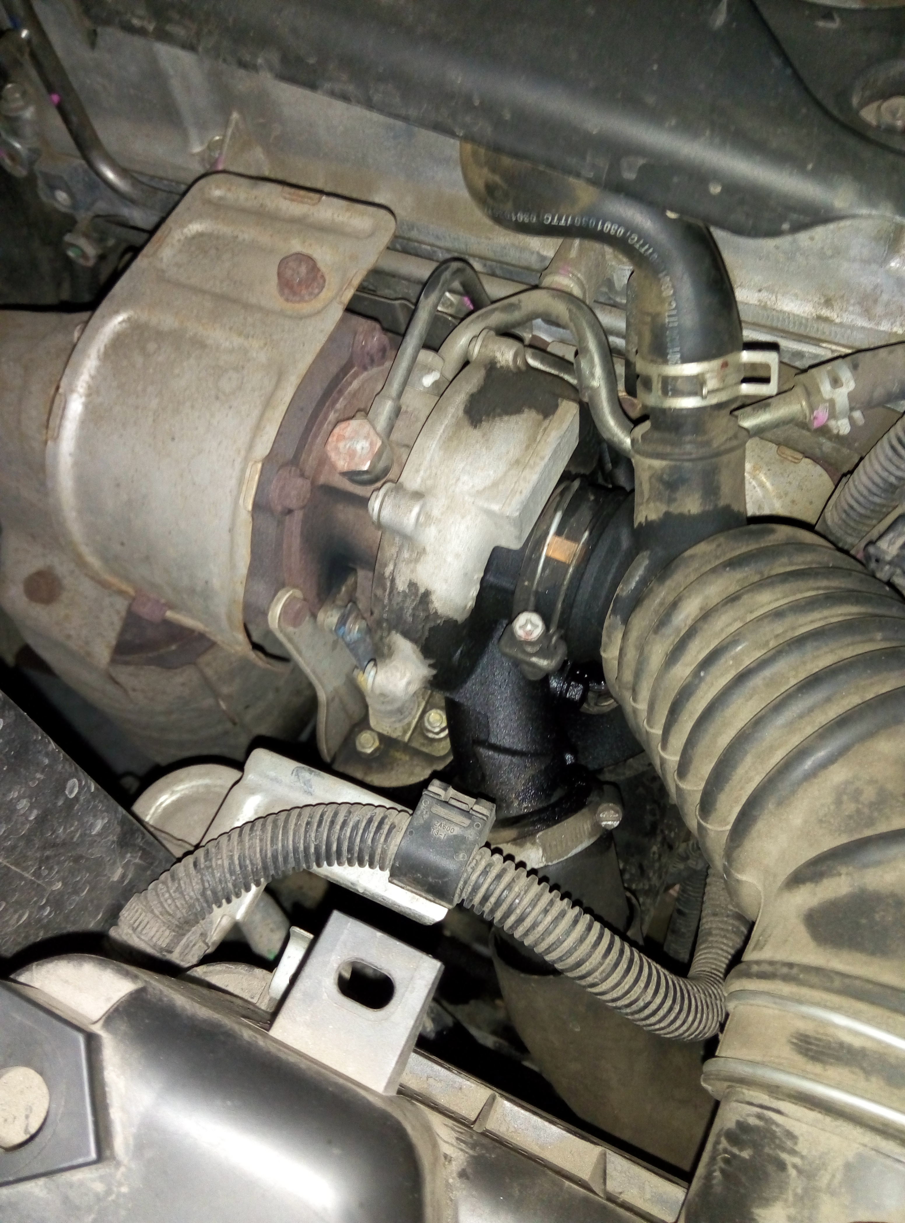

Еще вопрос подоспел.
нашел вытекающее несанкционированно масло(см фото). Что это может быть и почему?ржавая балабейда высше места течи, как я понимаю турбина?

Смотреть патрубок на герметичность, но скорее хомут.

Хомуты затяни, масло там всегда есть в каком-то кол-ве. Уровень масла проверь, нет ли перелива.Evgen15 писал(а):Еще вопрос подоспел.

Перелив есть, миллиметра 4, поленился пачкаться, на СТО заливали... 6 литров

Откачай, иначе так и будет из всех щелей сифонить.Evgen15 писал(а):Перелив есть, миллиметра 4, поленился пачкаться, на СТО заливали... 6 литров

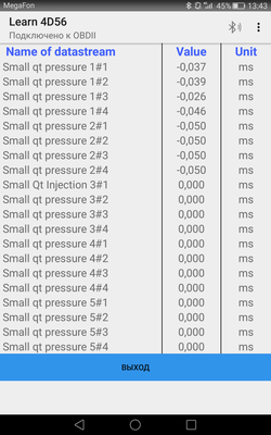

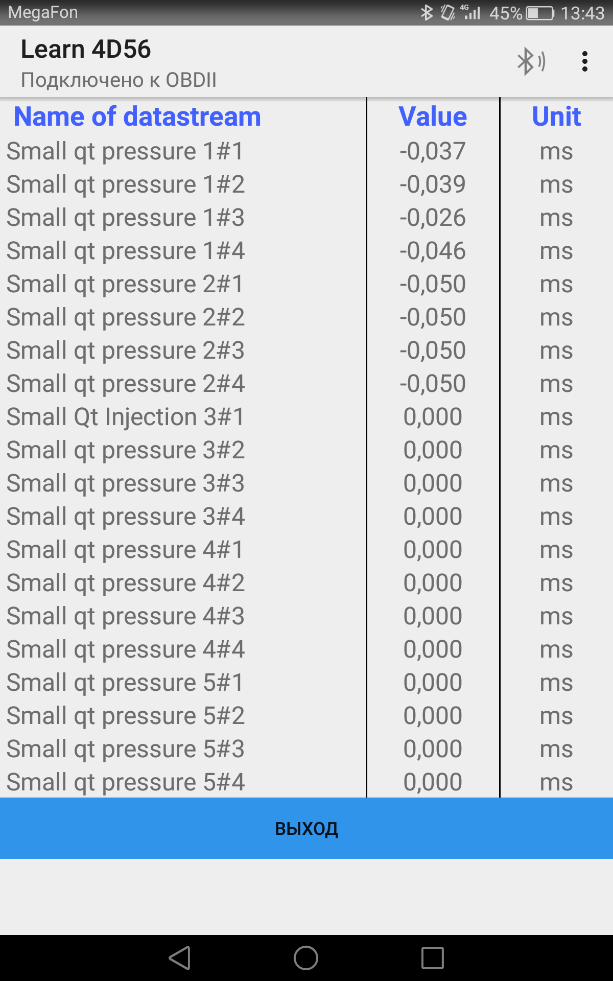

Обучалка по форсункам показывает вот что:
Не знаю правда нужна эта инфа или нет?
