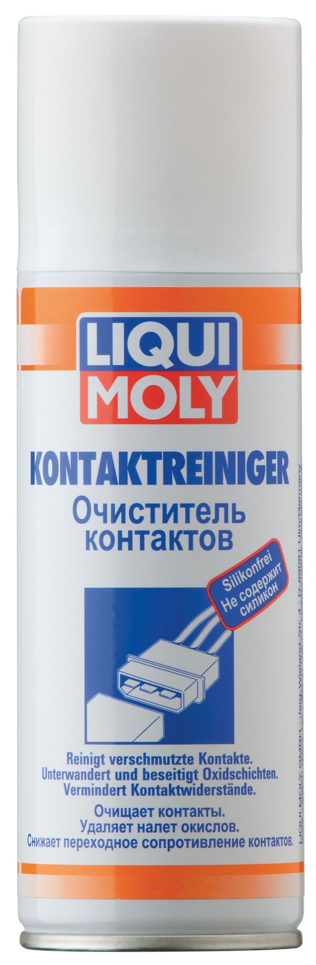

Попробую подлезть всё же к датчикам, есть такая вот штука:
очень хорошо очищает от окислов и прочей грязи разъёмы и контакты. Так посмотрю, может, удастся всё очистить, да и профилактика не помешает.

rustr писал(а): есть такая вот штука:
https://drive2-ru.turbopages.org/turbo/ ... b/2538745/
Вот в разы лучше и дешевле! :*YES*:
