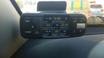

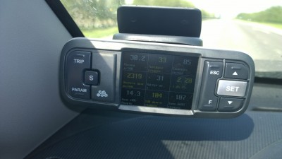

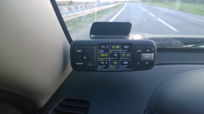

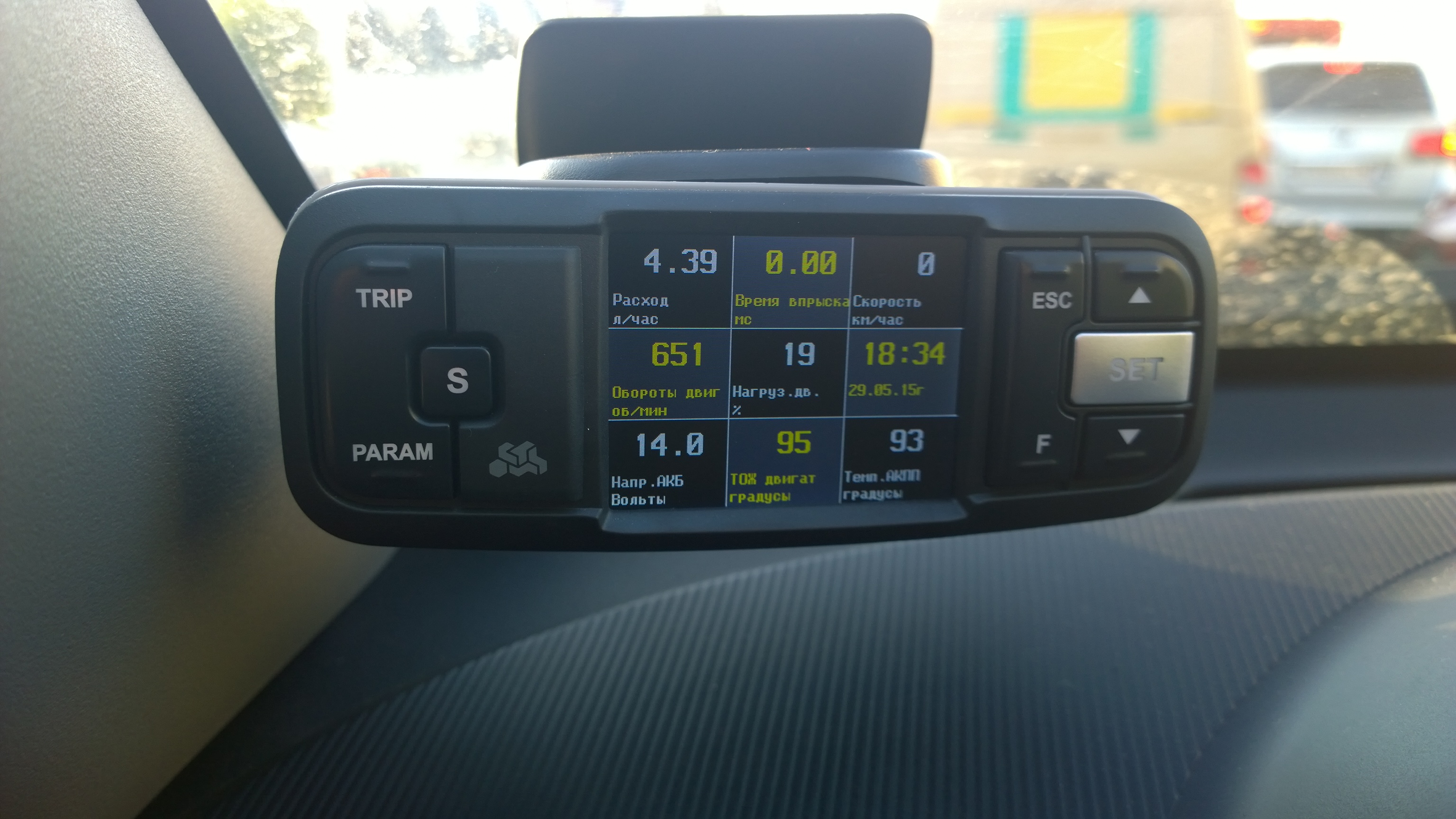

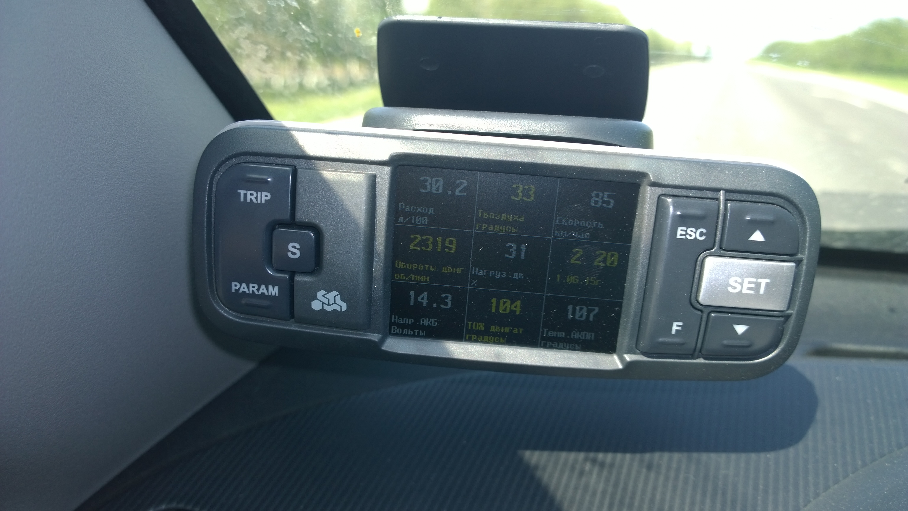

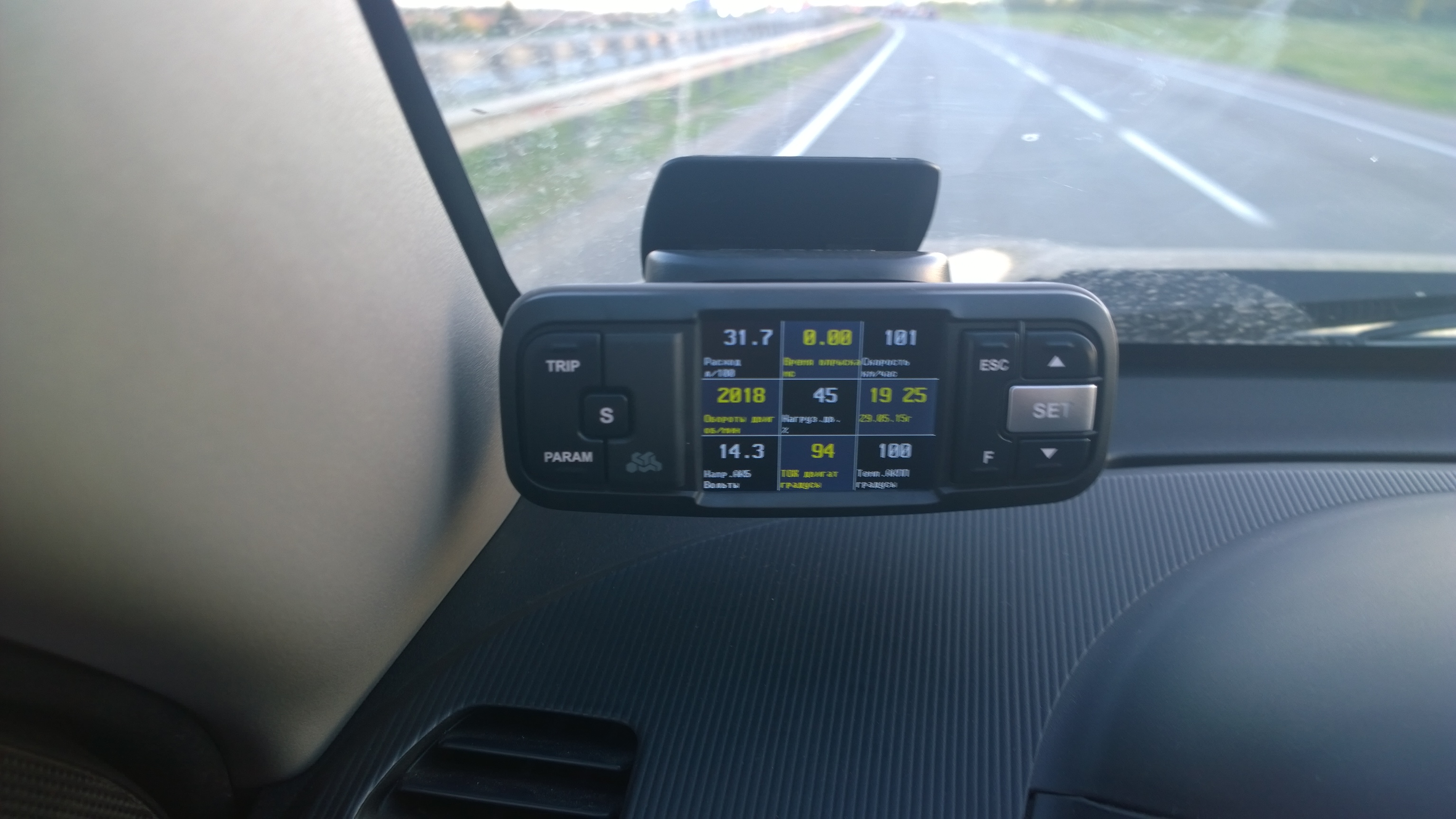

Накидаю несколько фото в тему
Ехал обратно, с лодкой на хвосте
В "D" режиме коробас мгновенно догонял отметку 110
В общем, что-то неспокойно стало на душе... Остальные 150 км ехал на 4й передаче со скоростью 90 км/ч... При таком режиме ДВС - около 90, в гору до 105, потом быстро до 90. Коробка уже ДО 100 градусов всю дорогу.
Вот так-то БЕЗ радиатора...
ЗЫ: Все, шланги купил - на днях прикручу...

Re: Доп. радиатор, термостат и прочее охлаждение АКПП
Какой хороший приборчик. А что за расход в 40 литров?
- SNOOPER
- Сообщения: 57439
- Мой автомобиль(и):: NewMPS
- Откуда: 78
- Откуда: Spb
- Благодарил (а): 1028 раз
- Поблагодарили: 4787 раз
Да он не калиброван, просто считает ХЗ какой расход.

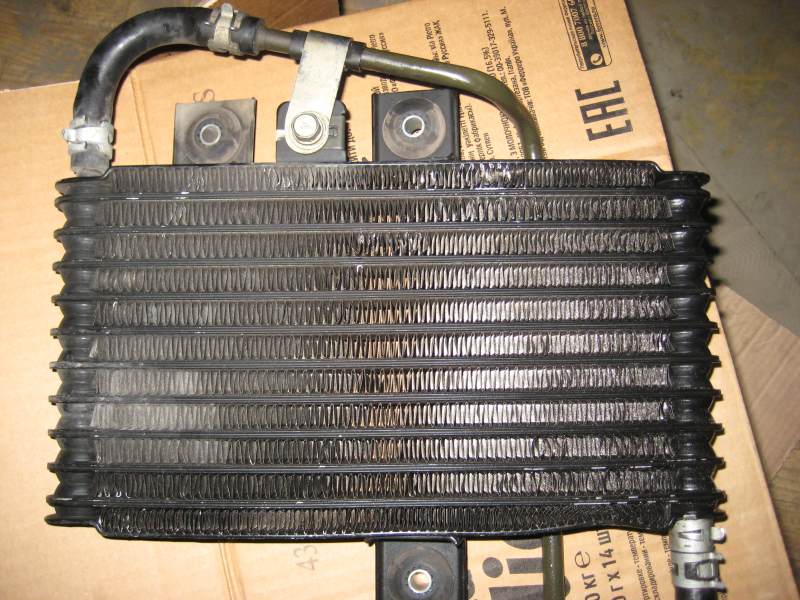

Всем привет!
Люди, подскажите, плз, что из этого списка болты (3 шт) крепления радиатора АКПП (на фото): 4. MB 033025 Болт, 2 шт.- по 183,93 руб.
5. MF 140002 Болт, 1 шт. по 28,83 руб.
6. MF 240024 Болт, 2 шт. по 30,85 руб.
7. MF 243624 Болт 1 шт. по 73,23 руб.
8. MF 243649 Болт 4 шт. по 50,45 руб.
12.MR 483027 Болт 3 шт. по 78,99 руб.
Я вообще не заморачивался, поставил обычные болты и все...
а какие?Fisher-77 писал(а):Я вообще не заморачивался, поставил обычные болты и все...
п.с. у тебя бодик установлен?
так в списке всего одна позиция имеет нужное количество) болт м8 необходимой длины ставится в сайлентблоки крепления радиатора.Vistereos писал(а):Всем привет!
Дружище! А какая модель мультитроникса у тебя? У меня с виду такой же, а температура АКПП нет в меню...?Fisher-77 писал(а):Накидаю несколько фото в тему Ехал обратно, с лодкой на хвосте В "D" режиме коробас мгновенно догонял отметку 110![]()
Аппетит приходит во время еды!
- SNOOPER
- Сообщения: 57439
- Откуда: 78
- Откуда: Spb
Это 730Hrom4x4 писал(а): Дружище! А какая модель мультитроникса у тебя? У меня с виду такой же, а температура АКПП нет в меню...?
А температура АКПП есть в последних прошивках. И в "источниках" нужно выбрать модель.
To capt:
http://www.megazip.ru/zapchasti-dlya-av ... ki-1896052
тут например все болты имеют разную нумерацию, может они разной длины как минимум.

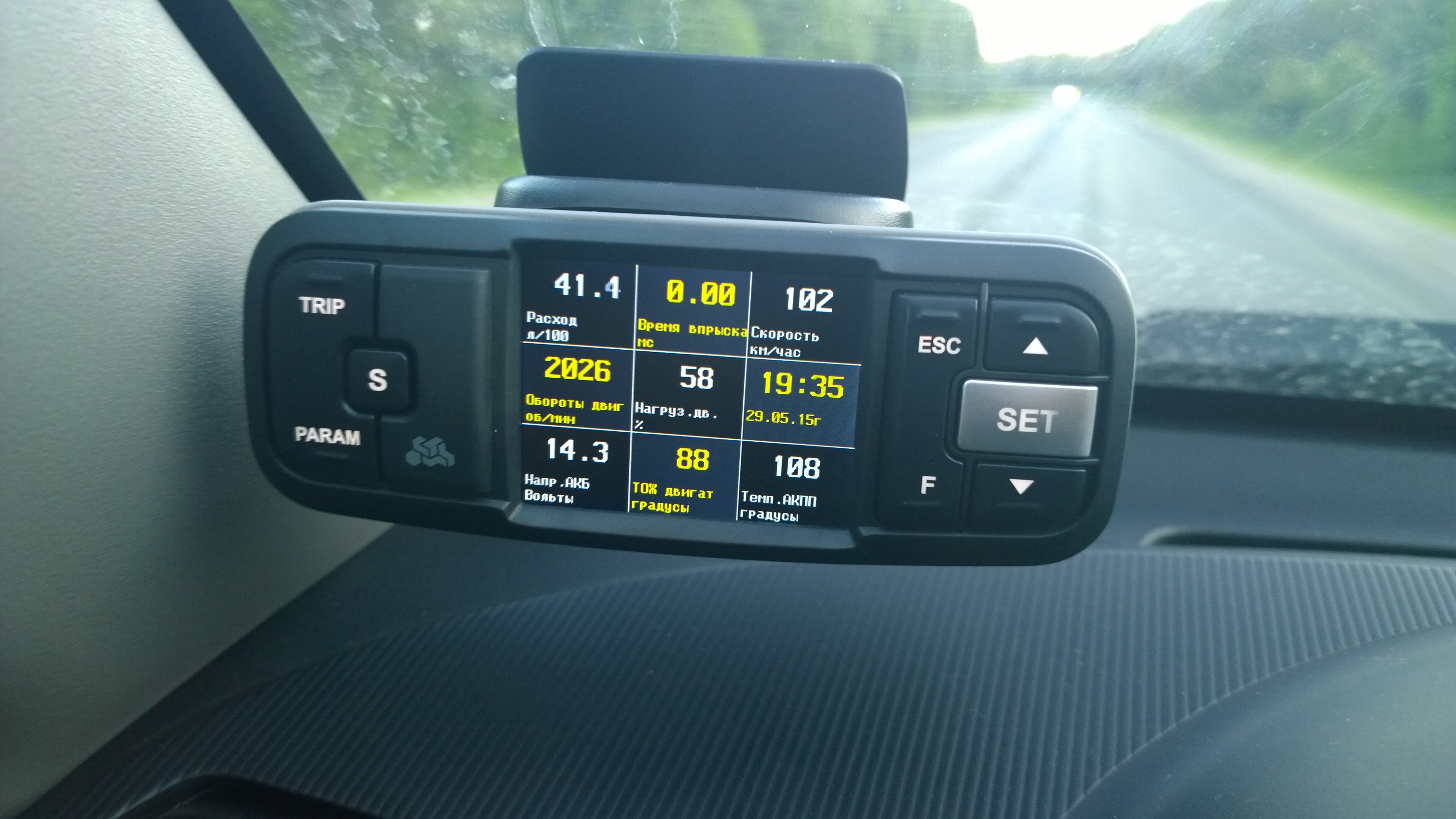

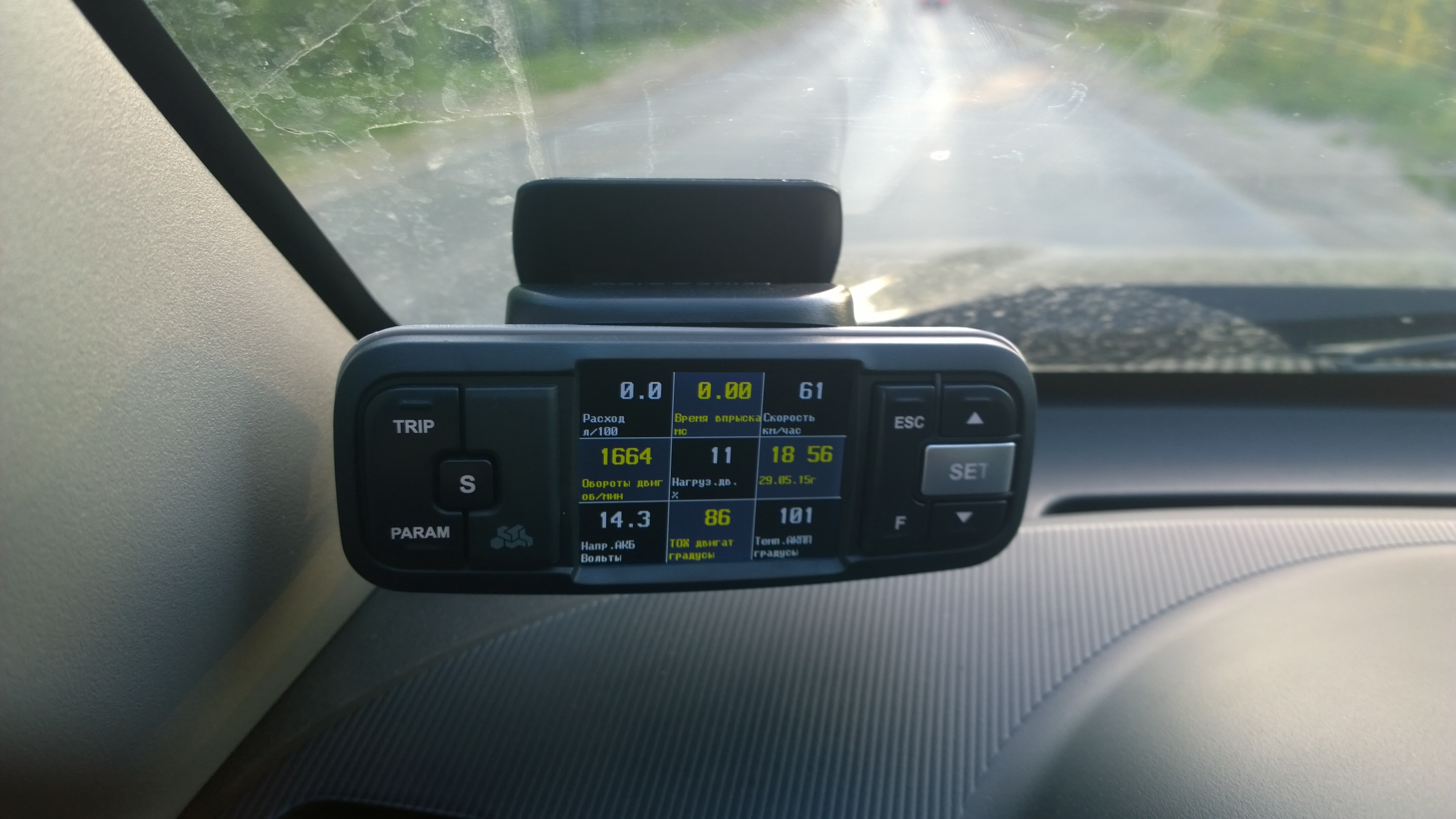

отмечусь по результатам установки радиатора Hyden oc-1677 с термостатом Лонг:
Сегодня ездил по местным горкам: 5 взрослых человек в машине, затяжные и не очень подъемы-спуски в режиме Д, скорость 80-120, максимальная температура АКПП 88 градусов была, на улице +25
теперь могу с уверенностью сказать что установка радиатора помогла убрать перегрев, раньше на том же маршруте 95..115 при Т на улице 0.. +5
при выезде на прямую до 70 градусов остывает, причем на прямой температура такая же как и была без радиатора, и этого делаю вывод что термостат работает и когда температура приближается к 70 он прикрывается и не дает дальше остывать
в городе при толкотне по пробкам, 82-85 градусов
и теперь при отсутствии перегрева АКПП я наконец чувствую преимущества дизеля в полной мере, в затяжной подъем немного машинок со мной тягается

По мультику, как ни старался, больше 88 градусов пока не видел.

В систему были добавлены: радиатор - 13612 DERALE, термостат 13011 DERALE, шланги от Derale, c маркировкой Good Year.
Бампер не снимали, но пришлось немного поиметь секас с установкой радика. Огромное Спасибо всем участникам данной темы, и, отдельно моему кенту - Игорю! Благодаря которому вся эта фуета была наиболее удачно размещена в моем пепелаце.
Брал все здесь http://www.d1350.com/ немного долгая доставка, зато все по нормальным ценам.

тоже сегодня собрался с силами и поставил штатный радиатор акпп со штатными трубками без термостата
Еще нужен М8х25 примерно для крепежа трубки справа в моторном отсеке (через сайлетнблок из резиновой втулки и трубки, и М6х25 примерно с дистанционной втулкой, для крепления трубок посередине. ну а левый болт у тебя на радиаторе есть)
штатный радиатор крепиться на 3 болта М8х35 их номер MR 483027Vistereos писал(а): тут например все болты имеют разную нумерацию, может они разной длины как минимум.

Молодец! А кто кулер прострелил или это грязь??У меня вот такой ещё вопрос,все так легко скидывают бампера передние,а как быть с клёпками,он же ещё и на них приклёпан????
