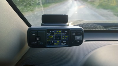

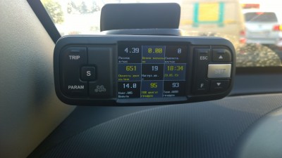

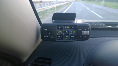

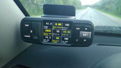

Накидаю несколько фото в тему
Еду в пробке<br />температура за бортом +30
Еду в пробке
Выбрался на трассу, обратите внимание на скорость. Еду не тороплюсь, скорость максимум 110, без резких ускорений.
Еще трасса
Еще трасса
И даже так...
И даже так...
Ехал обратно, с лодкой на хвосте
В "D" режиме коробас мгновенно догонял отметку 110 :o
В общем, что-то неспокойно стало на душе... Остальные 150 км ехал на 4й передаче со скоростью 90 км/ч... При таком режиме ДВС - около 90, в гору до 105, потом быстро до 90. Коробка уже ДО 100 градусов всю дорогу.
Вот так-то БЕЗ радиатора...
ЗЫ: Все, шланги купил - на днях прикручу...

Дружище! А какая модель мультитроникса у тебя? У меня с виду такой же, а температура АКПП нет в меню...?
Re: Доп. радиатор, термостат и прочее охлаждение АКПП
Добавлено: 03 июн 2015, 16:32
Hrom4x4 писал(а): Дружище! А какая модель мультитроникса у тебя? У меня с виду такой же, а температура АКПП нет в меню...?
Это 730
А температура АКПП есть в последних прошивках. И в "источниках" нужно выбрать модель.
