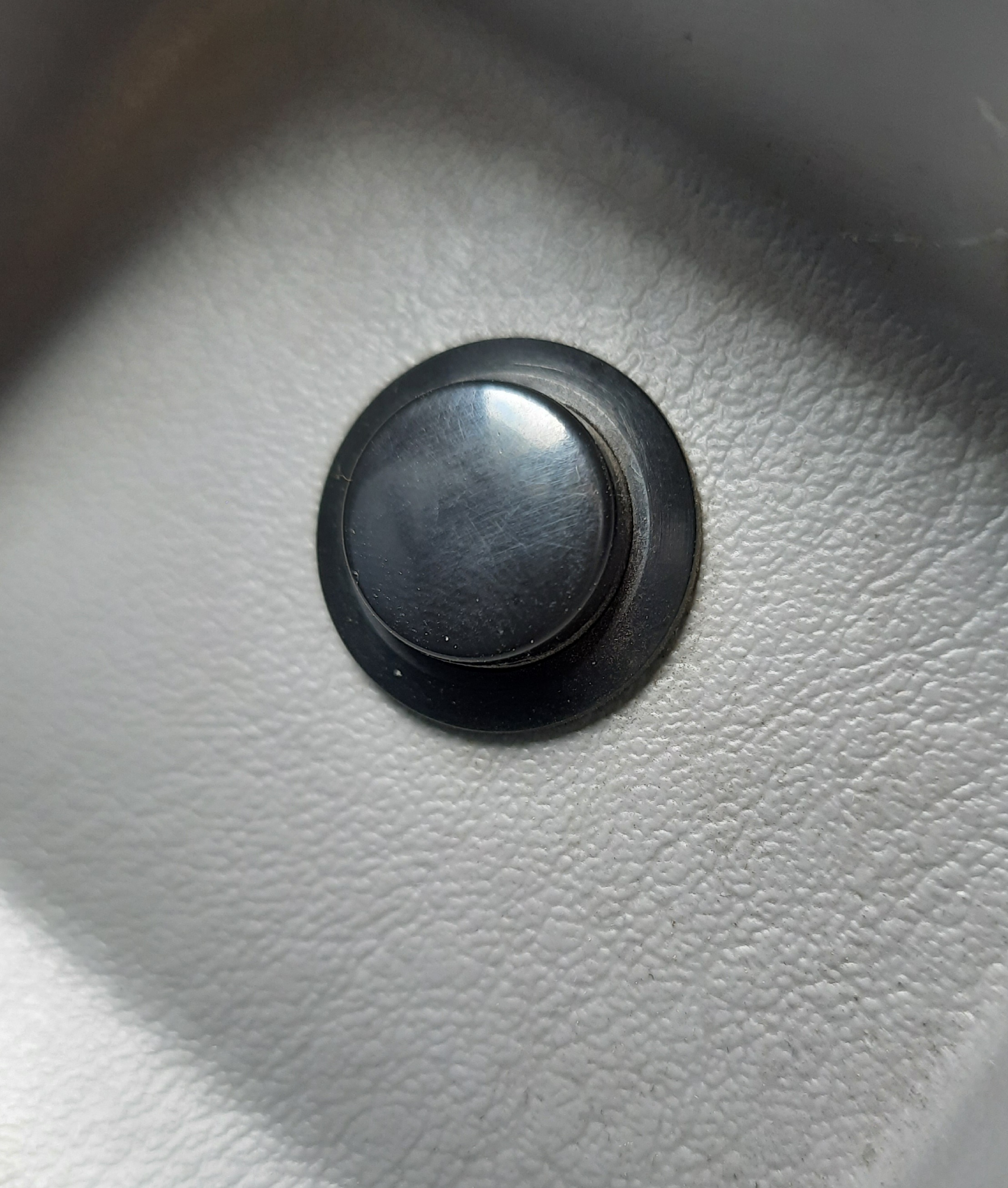

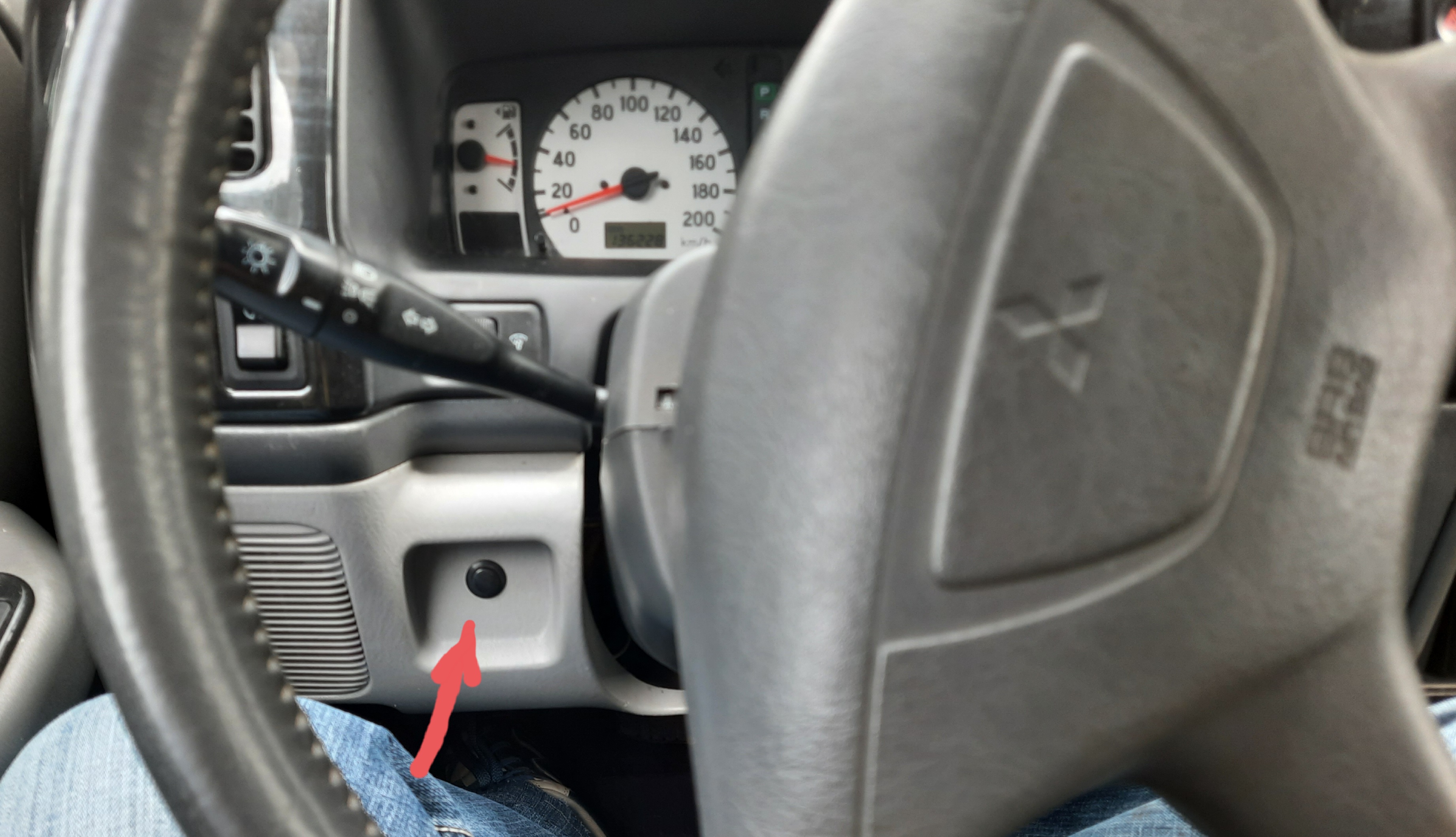

Всем здравствовать!
Машина Поджеро Спорт 2006г. Бензин АКПП.
Подскажите, что за кнопка слева от рулевой колонки?
.kkursor
Сообщения: 1566
Зарегистрирован: 21 авг 2014, 10:37
Двигатель:: 4M41 VRZ, 21127, CFNA
Мой автомобиль(и):: тыр-тыр 16 дыр (и два бесшумных 16 дыр)
Откуда: Москвачкала
Благодарил (а): 167 раз
Поблагодарили: 121 раз
Отвечу на вопросы по автоэлектрике
Сообщение .kkursor »
Колхоз какой-то. Это не родная кнопка.
dvm99
Сообщения: 22798
Двигатель:: 6G72, 12клап.,
Откуда: Свердловская обл.
Благодарил (а): 780 раз
Поблагодарили: 1121 раз
Сообщение dvm99 »
Сигналка поди...
