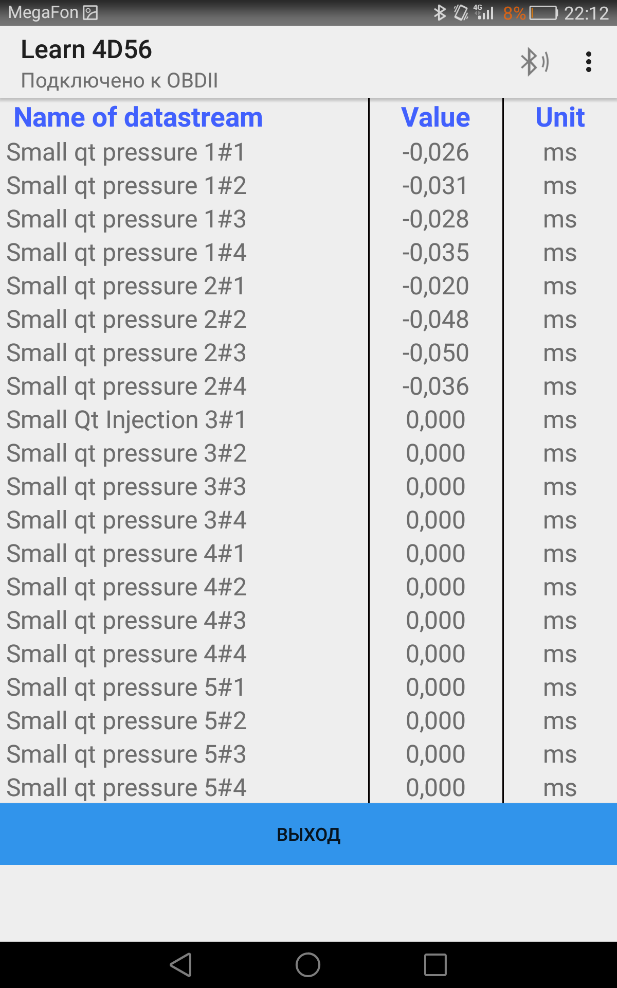

lesnik5000 писал(а):Обучалка по форсункам показывает вот что:
Не знаю правда нужна эта инфа или нет?
Если правда, то форсунки льют равномерно.
Трясти от этого не будет.
Саша, я оказывается неправильно снял показания. Вот вчера горяченький был, провел по новой.

Да нормально всё, слегка подливают, не более.
