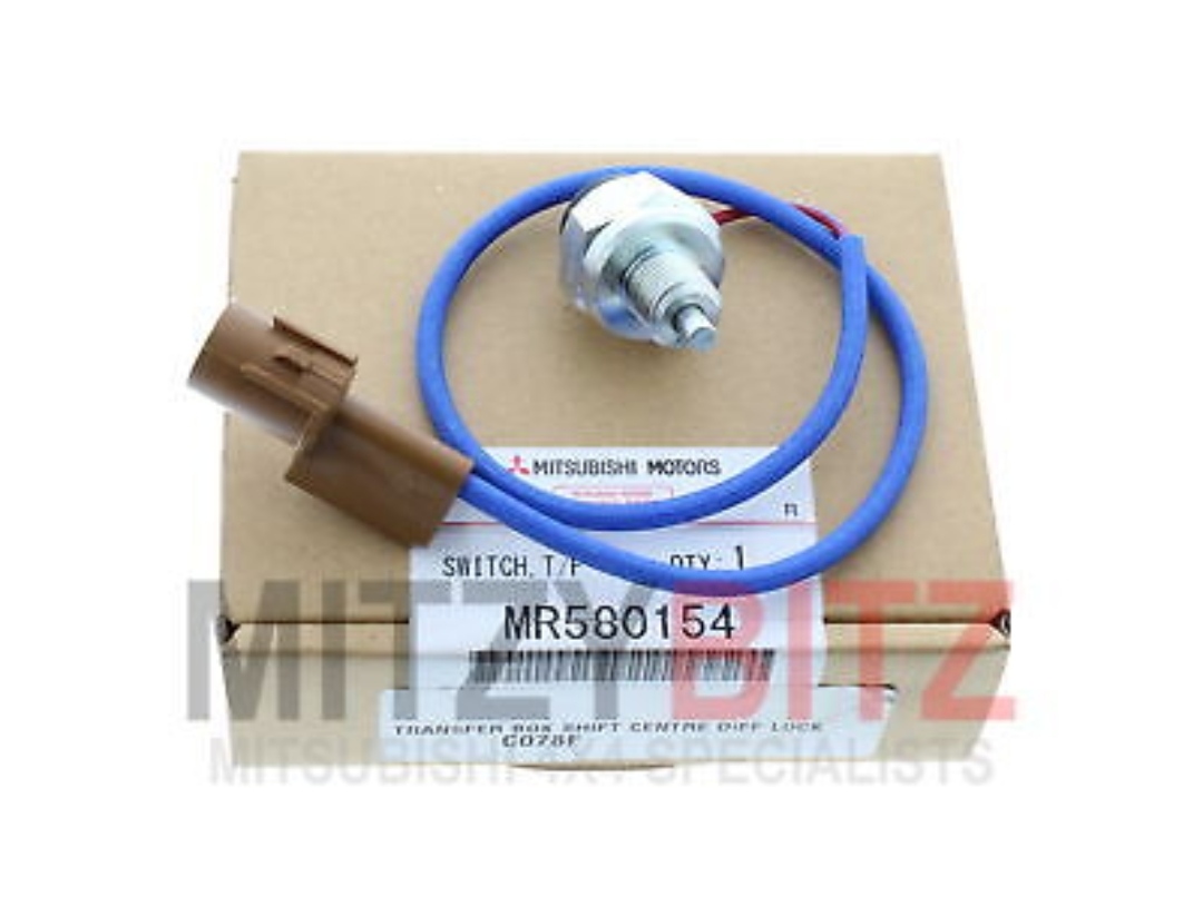

Скажите кто в теме у нас 2 датчика ?
который с шариком - в раздатке
который с штырьком - в мосту
так ?
можно парт номер в мосту который ?
так ?

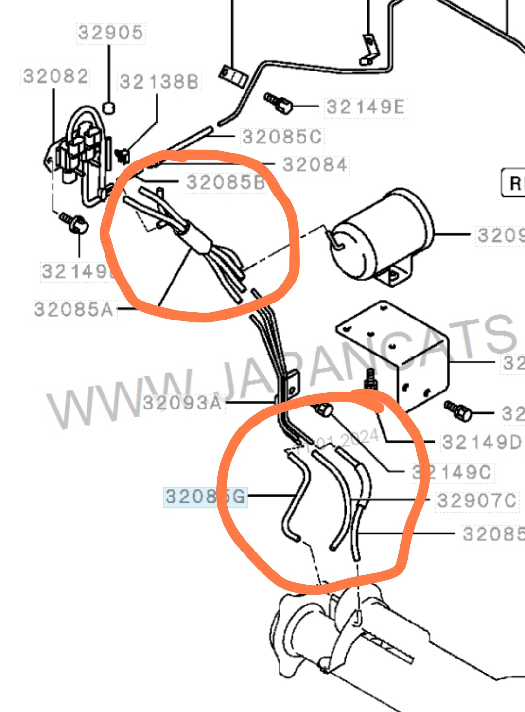

Добрый день!
Перед поездкой в сервис нужно купить резиновую трубку для вакуума, есть подозрение, что порвалась где то.
Подскажите пожалуйста размер и диаметр трубок. Те что идут на вакуумные клапана и актуатор. Сколько купить в длину, чтобы заменить целиком все три?
Хотел полностью заменить всю длину, чтобы исключить проблемы в дальнейшем.
Я правильно понимаю, что эти трубки составные: по краям резина, а по центру стальные?
На картинке в каталоге очень странная расшифровка нижних трубок - 3*2000, 3*265.
3 это 3 мм внутренний диаметр? А 2000 длина?
Прошу помощи. Спасибо!

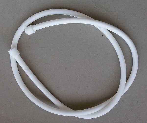

Простые резинки, 3 мм внутр. диаметр.
Можешь вазовские купить белые силиконовые, их метрами продают.
- Сообщения: 20429
- Благодарил (а): 101 раз
- Поблагодарили: 1348 раз
Проблемы полного привода моргают лампочки, не вкл/выкл. мост
Для примера резинки на омывателе

А сколько нужно по длине купить, чтобы все поменять?
То есть специальная трубка для вакуума не нужна, любая подойдёт?

ВАЗовские специальные от вакуумника распределителя зажигания 2108 /2109/2101, арт. 2101-3706605

Так сколько таких надо купить? Она же короткая на фото.

Да нету там длинных шлангов, куча мелких...
Вот фото с моего П2, у тебя примерно так же Если и дохнут, то нижние...

Ну то есть как я и предполагал, глядя на картинку из каталога - трубки эти составные. Верх и низ резина, центр стальной.

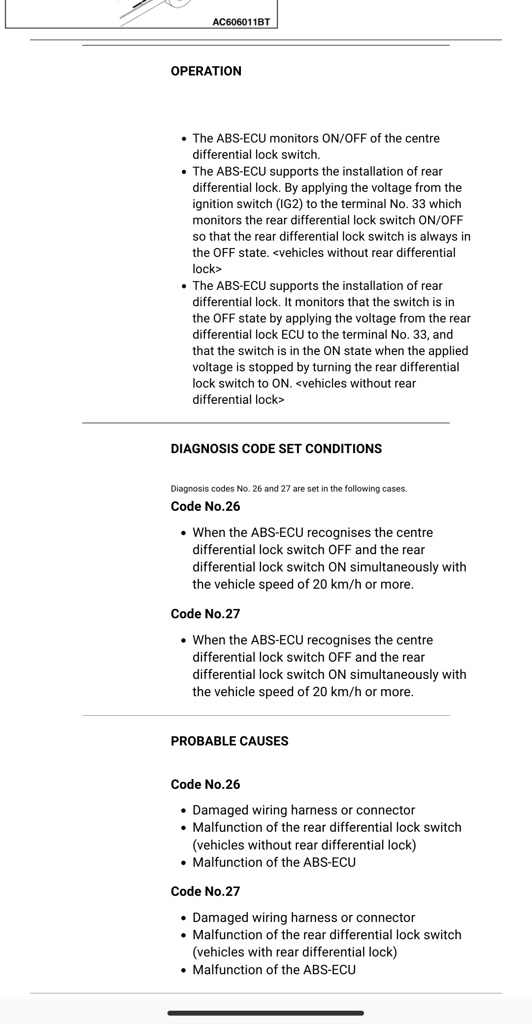

Остался ещё один вопрос:
При включении зажигания и пуска мотора не переставая моргает зелёная, через несколько минут к ней (по мере прогрева мотора) добавляется лампа АБС.
При начале движения зелёная иногда тухнет.
АБС светит постоянно.
Считал код ошибки - Code No.26: Centre Differential Lock Switch System OFF Fail
Можно по этому коду сказать, что в системе подключения ПП сразу смотреть?

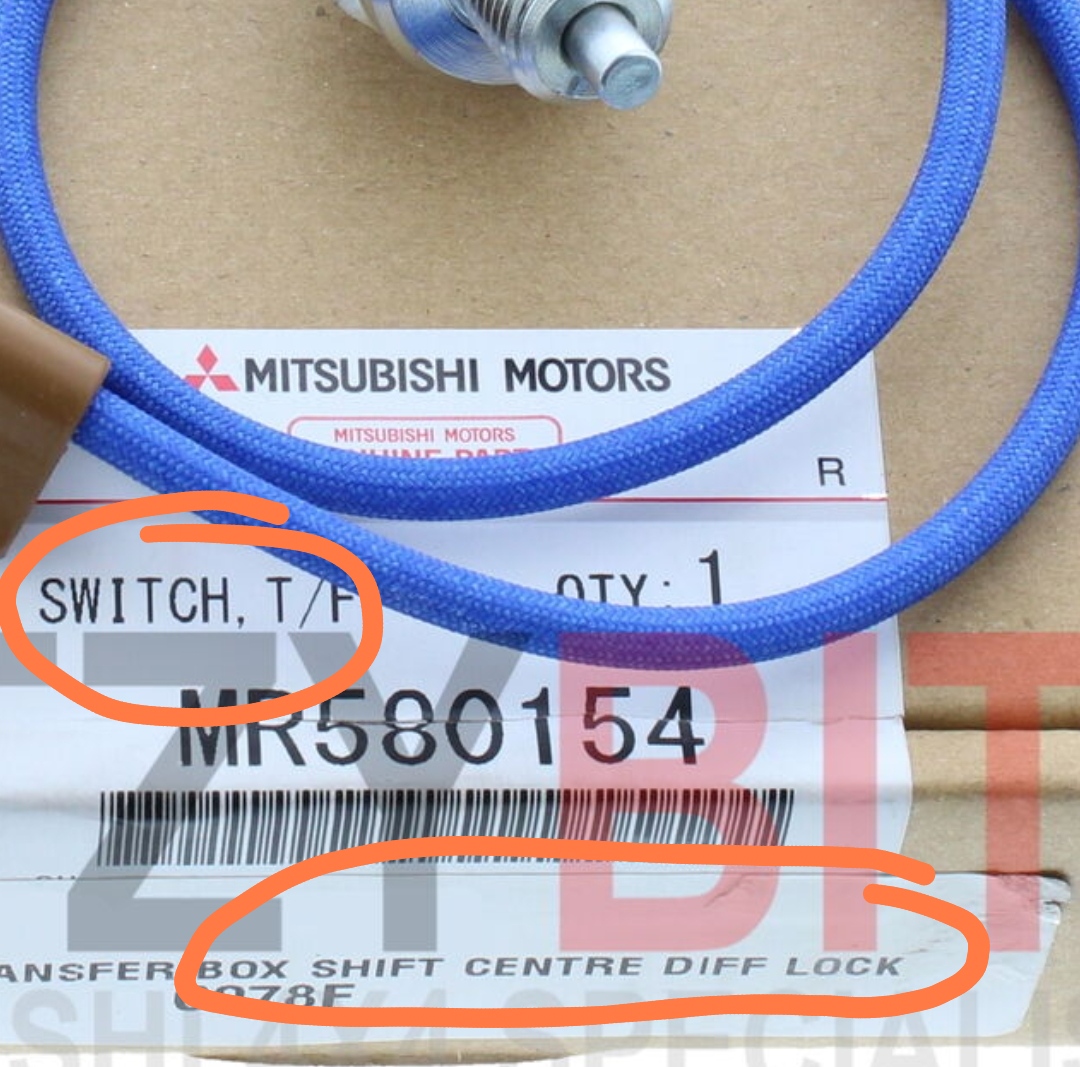

Вам, Павел, всё бы шутки! )
Намекаешь, что 7 слов перевести не могу?
Могу. А что это - не знаю. Потому вынужден спросить здесь. Мыслей никаких нету.
Интернет разное говорит на эту расшифровку.
Но, по моему, явно не мой случай.
http://mmc-manuals.ru/manuals/pajero_iv ... 100ENG.HTM
Что такое Centre Differential Lock Switch System?
Судя по картинке в сети это датчик типа штырёк на раздатке, только на Монтеро он называется Switch?
