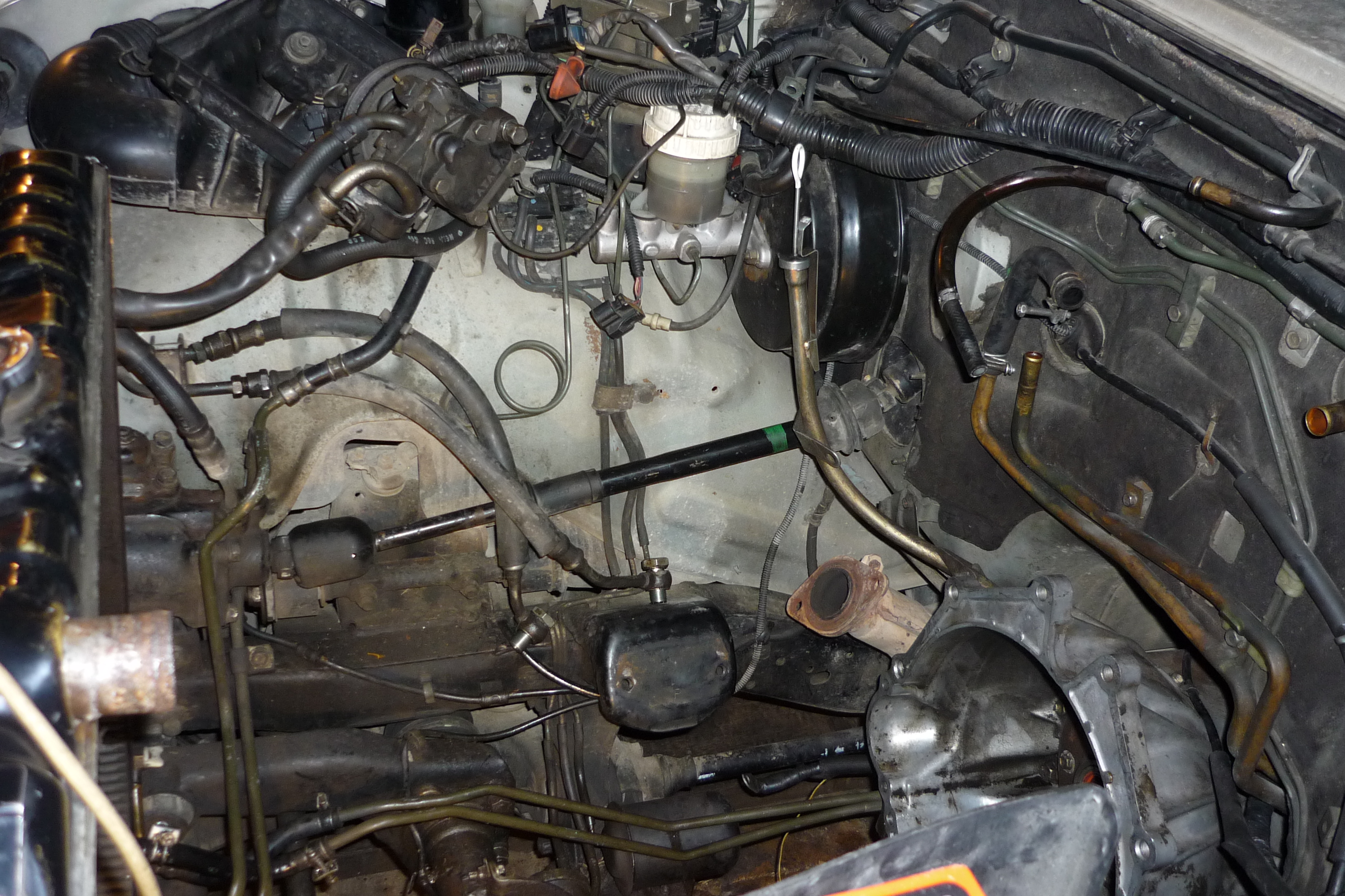

Добавлено: 11 янв 2024, 19:22
dvm99
Boosterr писал(а): Она же короткая на фото
Да нету там длинных шлангов, куча мелких...
Вот фото с моего П2, у тебя примерно так же
Если и дохнут, то нижние...
