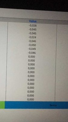

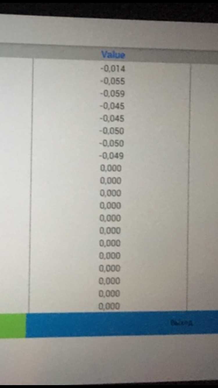

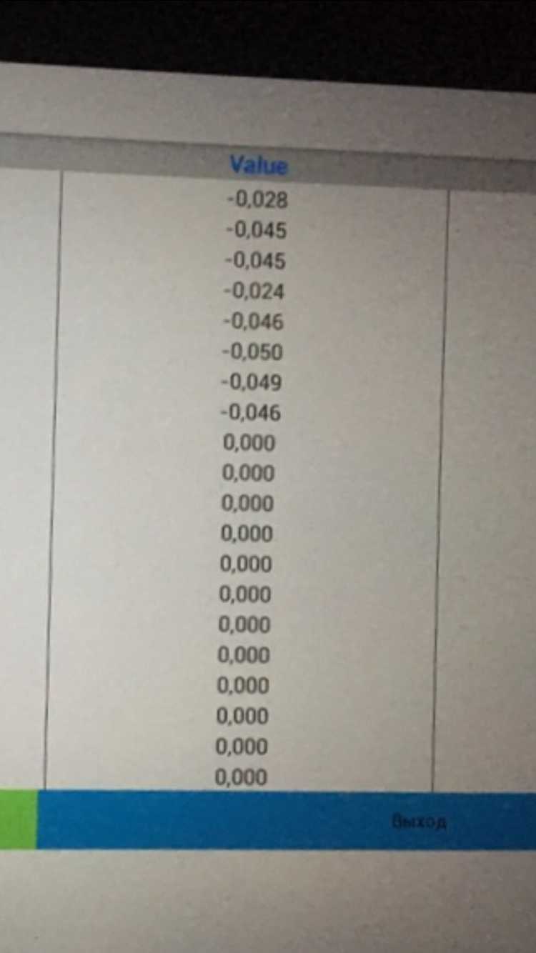

Добрый день всем. Подскажите пожалуйста по моим значениям, какая усталость у моих форсунках. Прошивка 100500 Адакт. Двигатель 4D56, пробег 142000. За ранее спасибо.
После обучения
После обучения
До обучения
До обучения
San-Sanich
Сообщения: 180
Зарегистрирован: 06 июл 2013, 13:02
Мой автомобиль(и):: New MPS 2012
Откуда: г. Москва
Благодарил (а): 26 раз
Поблагодарили: 18 раз
Re:
Сообщение San-Sanich »
Андрей Патлах писал(а):За ранее спасибо.
Идеальное значение это 0. Если значение с минусом, то форсунка льет больше чем нужно, с плюсом – не доливает.
Нормальные значения должны быть в следующем диапазоне:
Давление 1 30 МПа -0,41 — 0,36
Давление 2 60 МПа -0,47 — 0,43
Давление 3 90 МПа -0,29 — 0,32
Давление 4 120 МПа -0,13 — 0,17
Давление 5 150 МПа -0,16 — 0,17
значения для стока.
Не понятно почему с давления 3 и далее у Вас идут нули. Обучение завершилось до конца ?
Последний раз редактировалось San-Sanich 28 окт 2018, 19:16, всего редактировалось 2 раза.

Это почему такие показания должны быть?
molvinets
Сообщения: 1176
Зарегистрирован: 02 апр 2014, 21:32
Двигатель:: Дизель 2,5
Мой автомобиль(и):: Pajero Sport 2011 комплектация S05
Благодарил (а): 32 раза
Поблагодарили: 90 раз
Re: ELM 327
Сообщение molvinets »
И что делать если не попадают в нормальный диапазон?
San-Sanich
Сообщения: 180
Откуда: г. Москва
Re: ELM 327
molvinets писал(а):И что делать если не попадают в нормальный диапазон?
При наличиии стоковой прошивки - начать копить деньги на новые форсунки. В Вашем случае выяснить, возможно при написании прошивки авторы специально "подвинули" границу, для того что бы форсунки на этих режимах давали больше топлива, что бы "валило" по сравнению со стоком.
