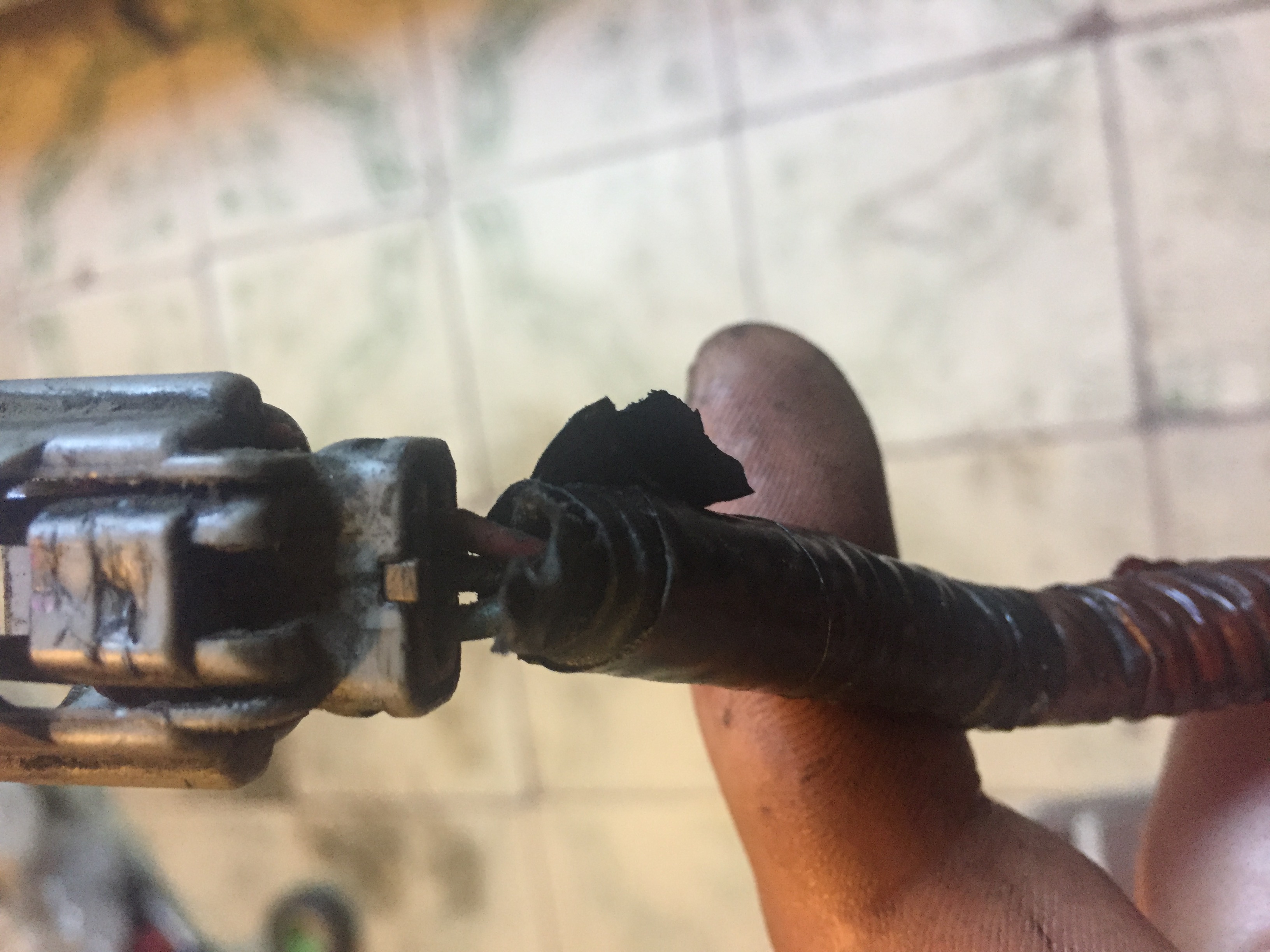

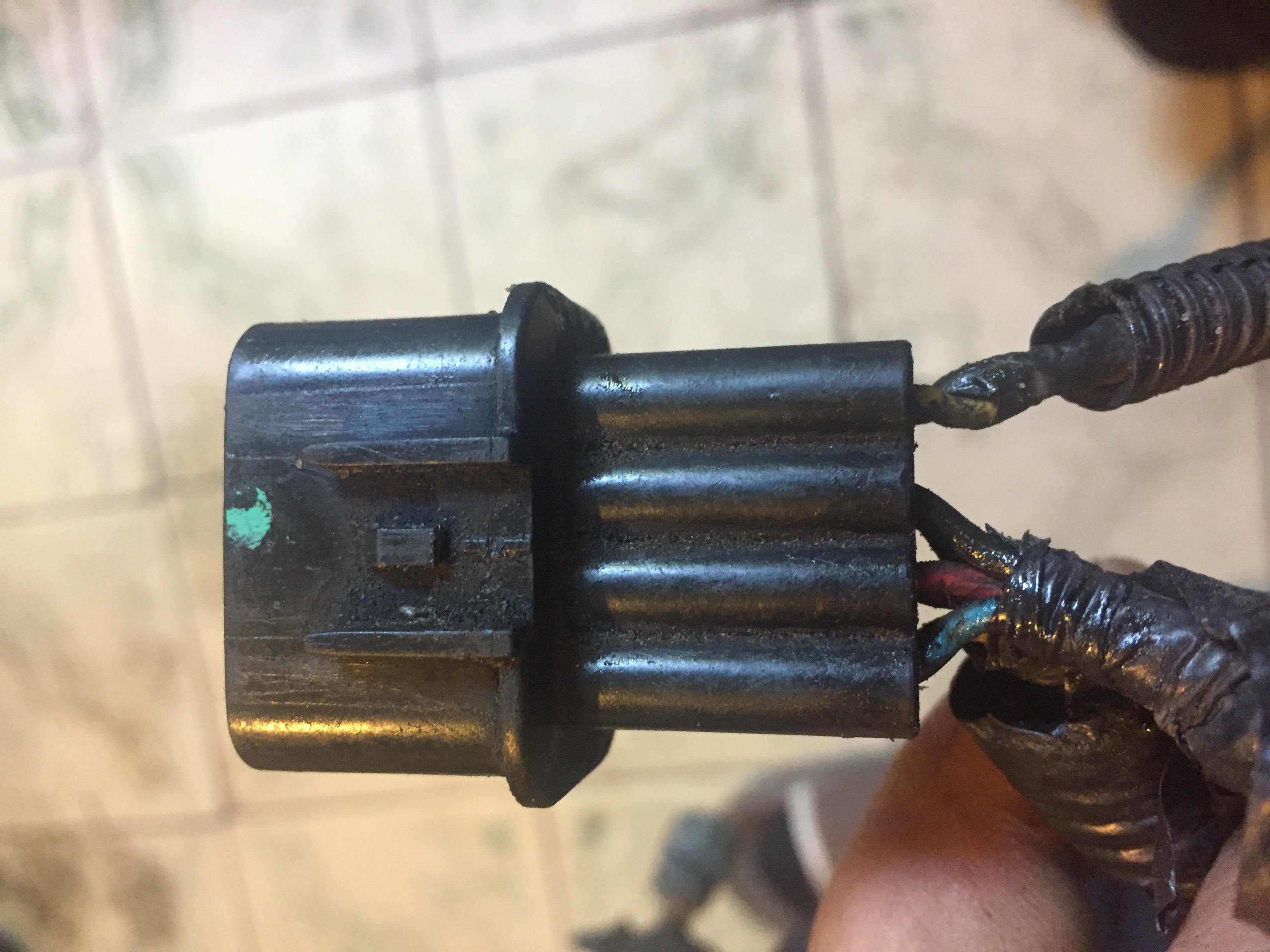

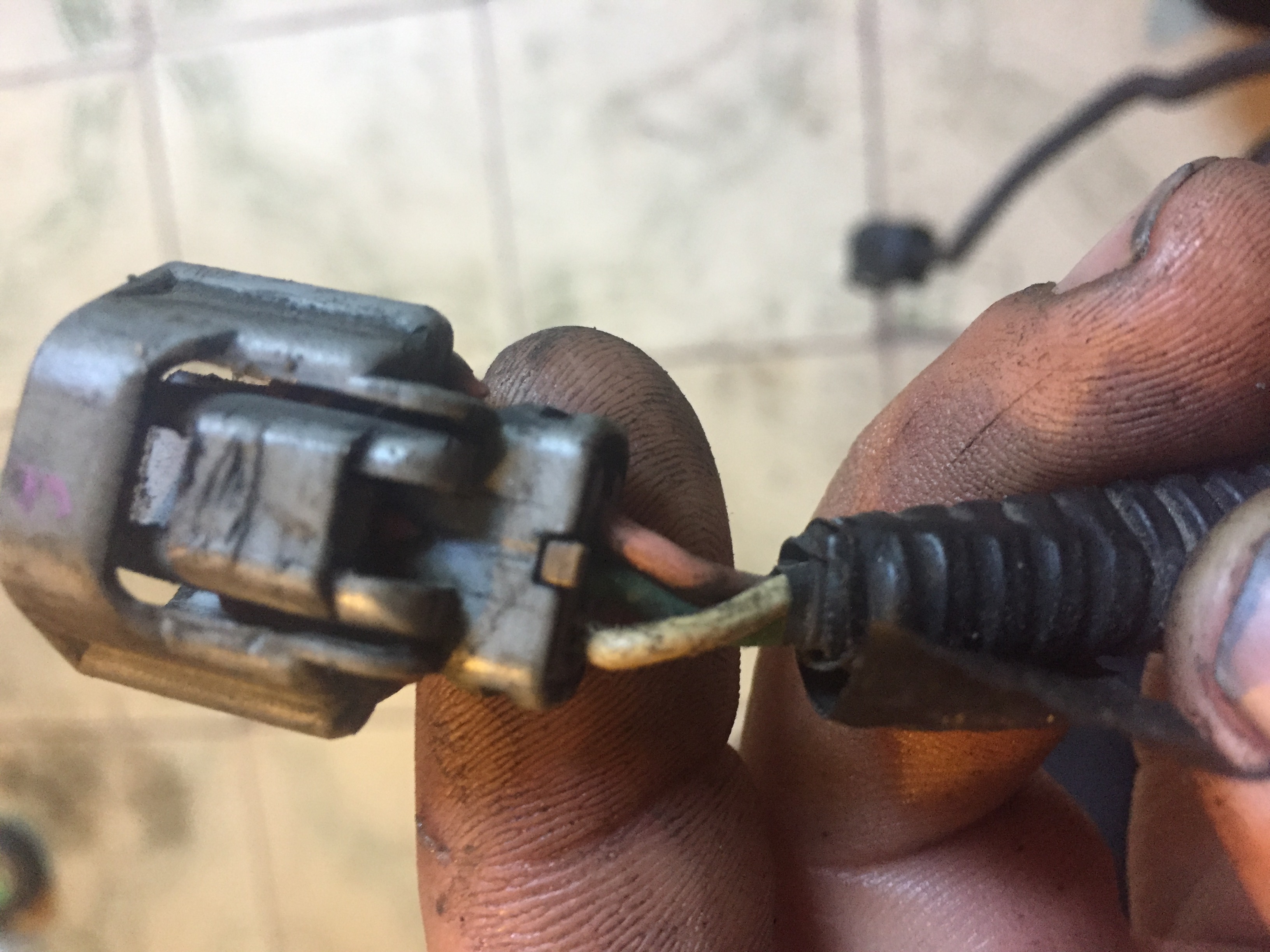

Ребят обьясните пожалуйста или дайте мануал на русском как посмотреть распиновку насоса vrz, у меня от старости потрескалась изоляция на фишке куда приходят по три провода с двух датчиков положения вала тнвд.

sumpeop писал(а):Ребят обьясните пожалуйста или дайте мануал на русском как посмотреть распиновку насоса vrz, у меня от старости потрескалась изоляция на фишке куда приходят по три провода с двух датчиков положения вала тнвд.
Не старости... Это "костлявой" перегрвев 100%
Короткий провод, тот что с красной изолентой в фишке к датчику: синий, черный, красный. В фишке к выходу на эбу: синий, красный, черный.
Длинный, в фишке датчика: белый синий розовый. В фишке к эбу: синий розовый белый.
Фото парно ниже

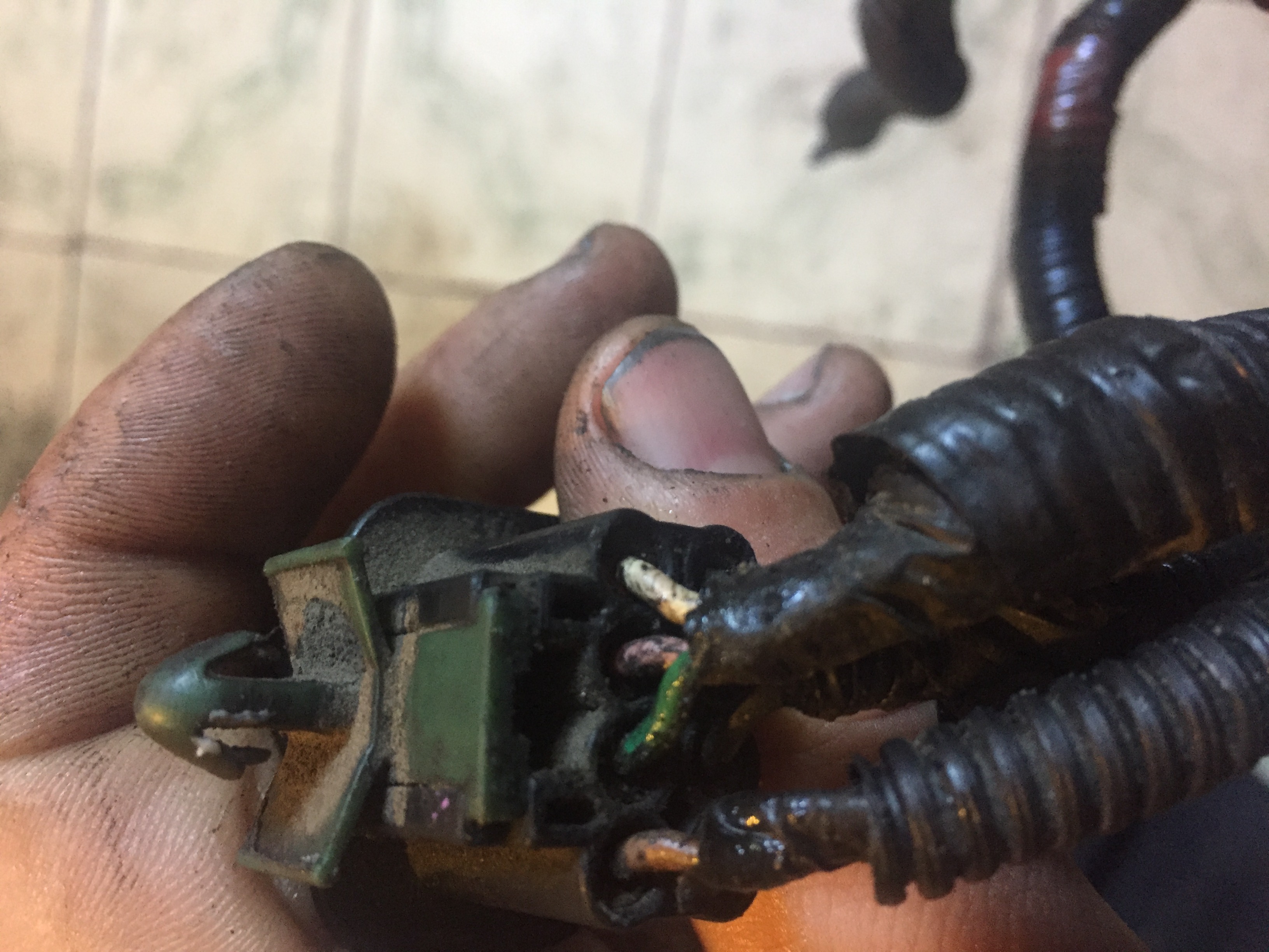

Вообщем с датчиками основным и дополнительным разобрался в восьмипиновой фишке В-49. Остается провода 1 и 5 они видно, что были кусочки в фишке торчат, если в сторону насоса это черный и красный, если в сторону эбу двигателя, то зелено-красный и красный. В книге не могу понять что они означают, подскажите?

Это датчик температуры, тот что эбу берет в расчет, стоит под гусаком на головке

11-12€ оно должно стоить. Но вот лично я заказать не могу, никто не берётся привезти.
Однако можно и свою косу отремонтировать. Фишки промываются, разбираются и собираются на новых проводах (желательно одного цвета, штоп враги не догадались).
