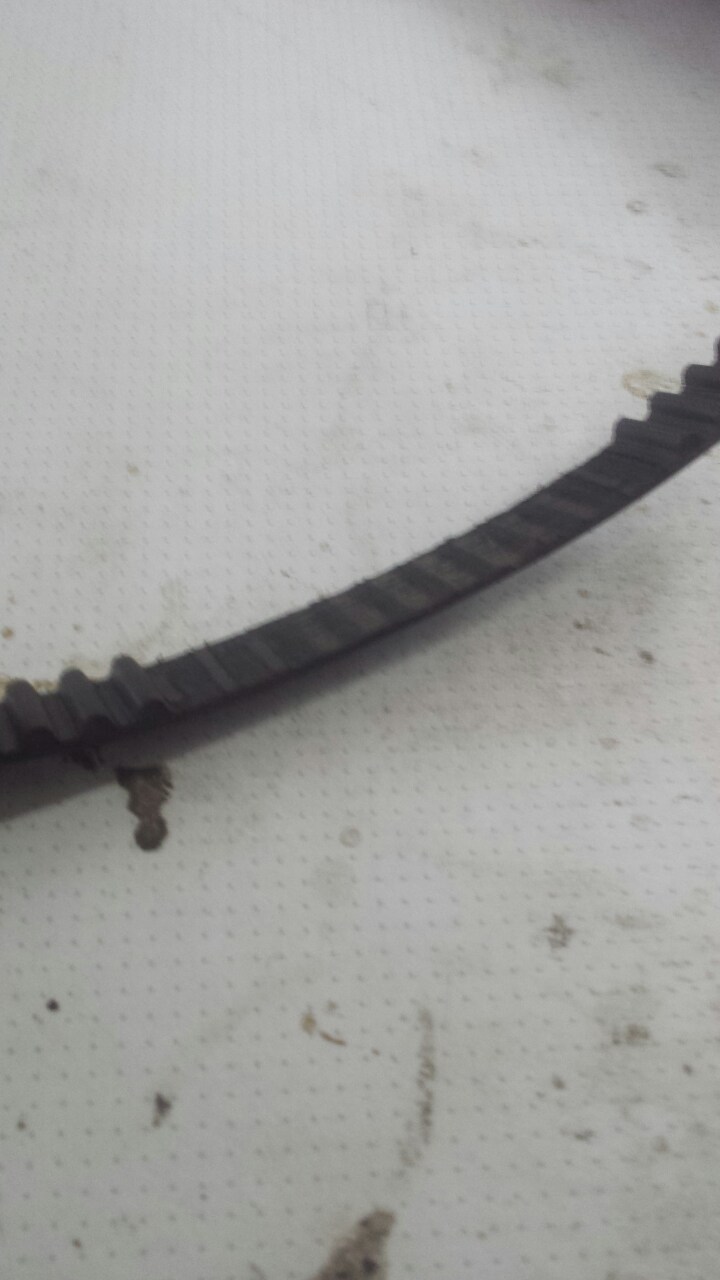

Re: Помогите информацией новичку! "вопрос-ответ"-III
Вот и проблема выявилась со скрежетом в районе ГРМ, на ремне балансиров явно чего то не хватает
решение: срезал его нахрен

Приговаривать что либо по интернету, это как раз то что я сказал выше.
Для каких либо выводов нужно как минимум провести измерения или проверка данных.
В вашем же случае ничего этого не представлено, а выводы сделаны.....
Хорошо что починили, ну во всяком случае пока работает и то ладно.
