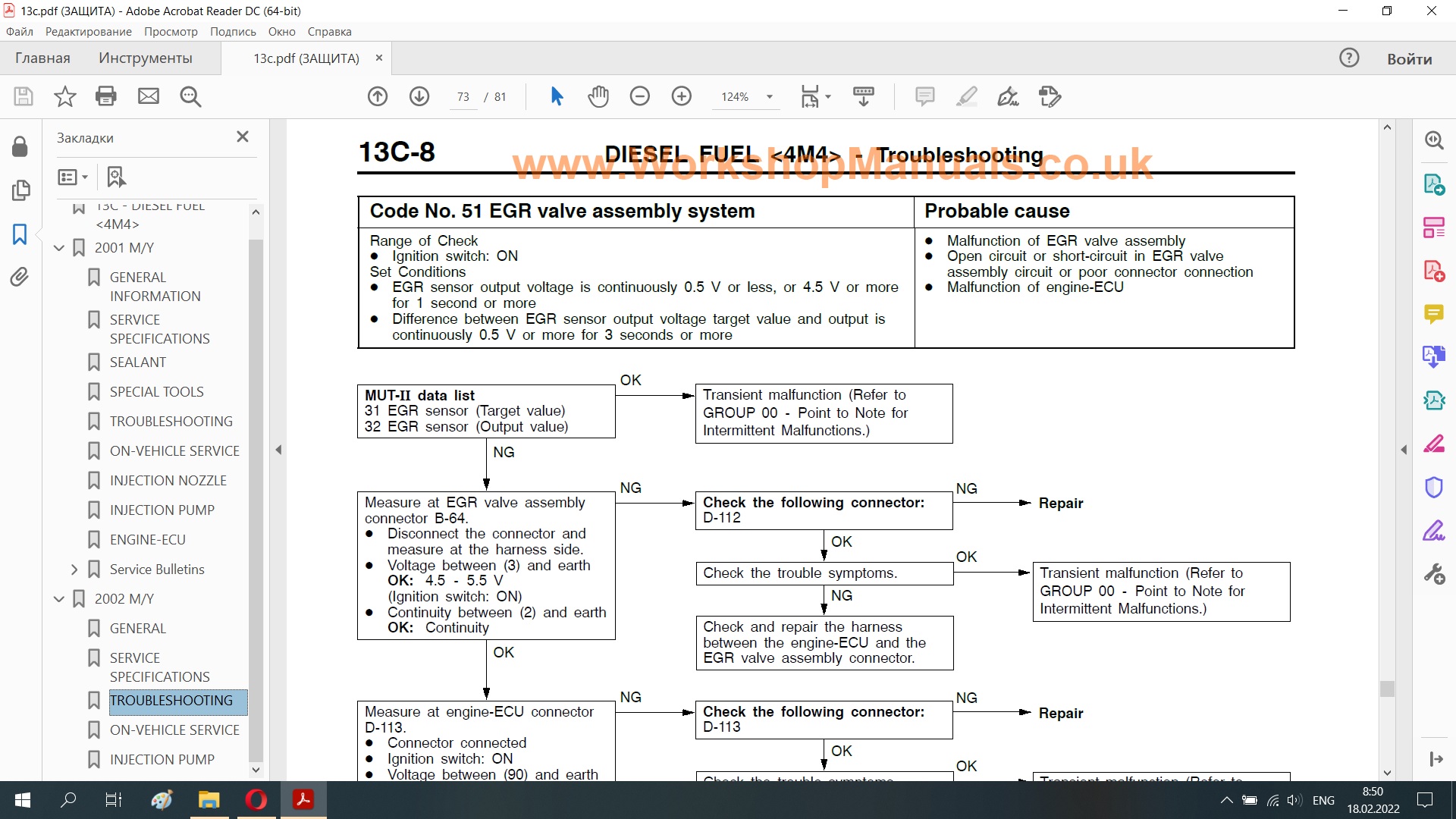

поскольку этой ошибки на этой машине нет.
31, 51 и 52 у этой машины отсутствуют, это косяк прошивки сканера, не обращайте на них внимание...

Dizel Man писал(а): 31, 51 и 52 у этой машины отсутствуют, это косяк прошивки сканера, не обращайте на них внимание...
Может будем немного внимательнее?
51 есть, только ты об этом не знаешь, а учится не хочешь......

А ты открой выложенный тобой мануал...

Сашок, так и открыл, нет 51-й. Или смотрю не туда? Направь...

Ошибки 31, 51 и 52 "одним флаконом" выдают ЭБУ двигателей Евро 2. Но на этих моторах физически отсутствует датчик положения клапана ЕГР, поэтому и ошибки 51 там не может быть в принципе.
А вот на Евро 3 этот датчик есть, он интегрирован в привод клапана и при износе дорожек или контактов, находящихся в его тыльной части, прописывается та самая ошибка 51. Её даже самодиагностика выводит в виде флэш-кода.

А о чём может говорить тот факт, что если сдёрнуть фишку с датчика ЕГР, то никаких изменений не происходит, а именно ошибка 51, движок работает нормально. ??? (ЕГР заглушен физически, чек не горит)

Вы хотите сказать, что на машине 2002 года стоит электронный клапан EGR?

Тебе блин даже скриншот дали на котором и год есть, а ты всё усераешься.... :=-O:

Именно поэтому, 51-й ошибки быть не может. И машина, судя по подписи, 2002 года. 31, 51 и 52 несуществующие ошибки у этой версии. У следующей, добавляется 51-я, в варианте с электронным клапаном EGR...

Ну предупреждал же.
Серёжа, завязывай. За умного сойдёшь
Специально для тебя отметил, чтоб тебе не напрягать своё слабое зрение на поиски.
Чтоб вообще снять все вопросы M/Y это сокращение от "Model Year", Модельный год.
А модельный год у мицу начинается с ИЮНЯ месяца.
Тоесть автомобили выпущенные с 1-го ИЮНЯ 2002 года могут иметь электрический клапан ЕГР.

Дата производства 20020700. Страна производства Япония, рынок сбыта Европа (не Гондурас). Такштааа да
