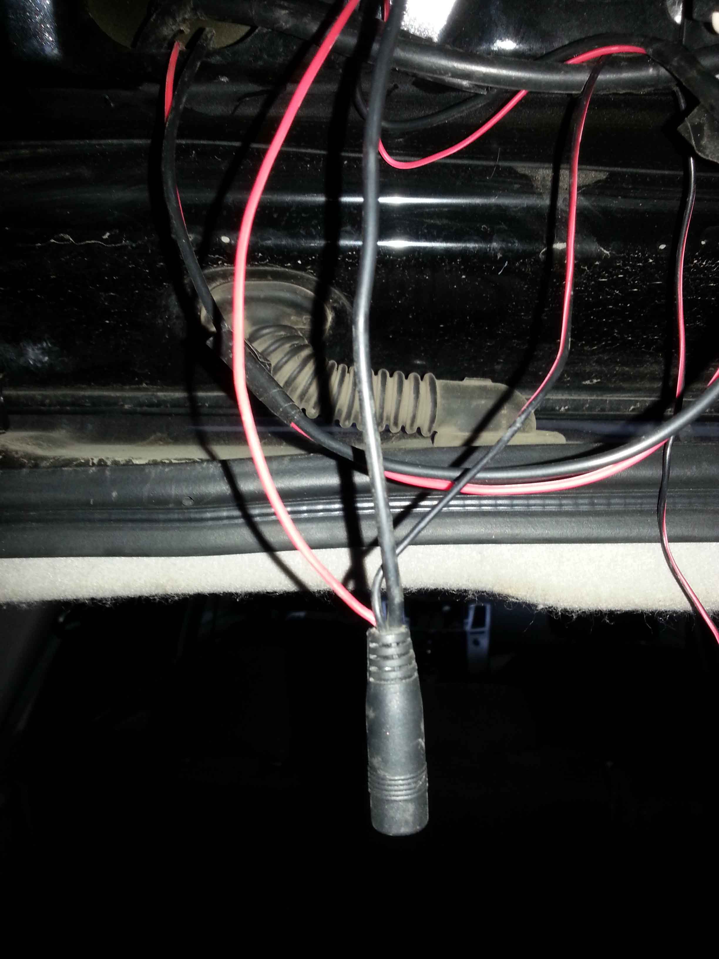

Так у меня один плюс из багажника идет.Минус там оставил. Прозванивается и тюльпан и штекер.Замкнуты.Вход 4 контакта ,на колодке 3

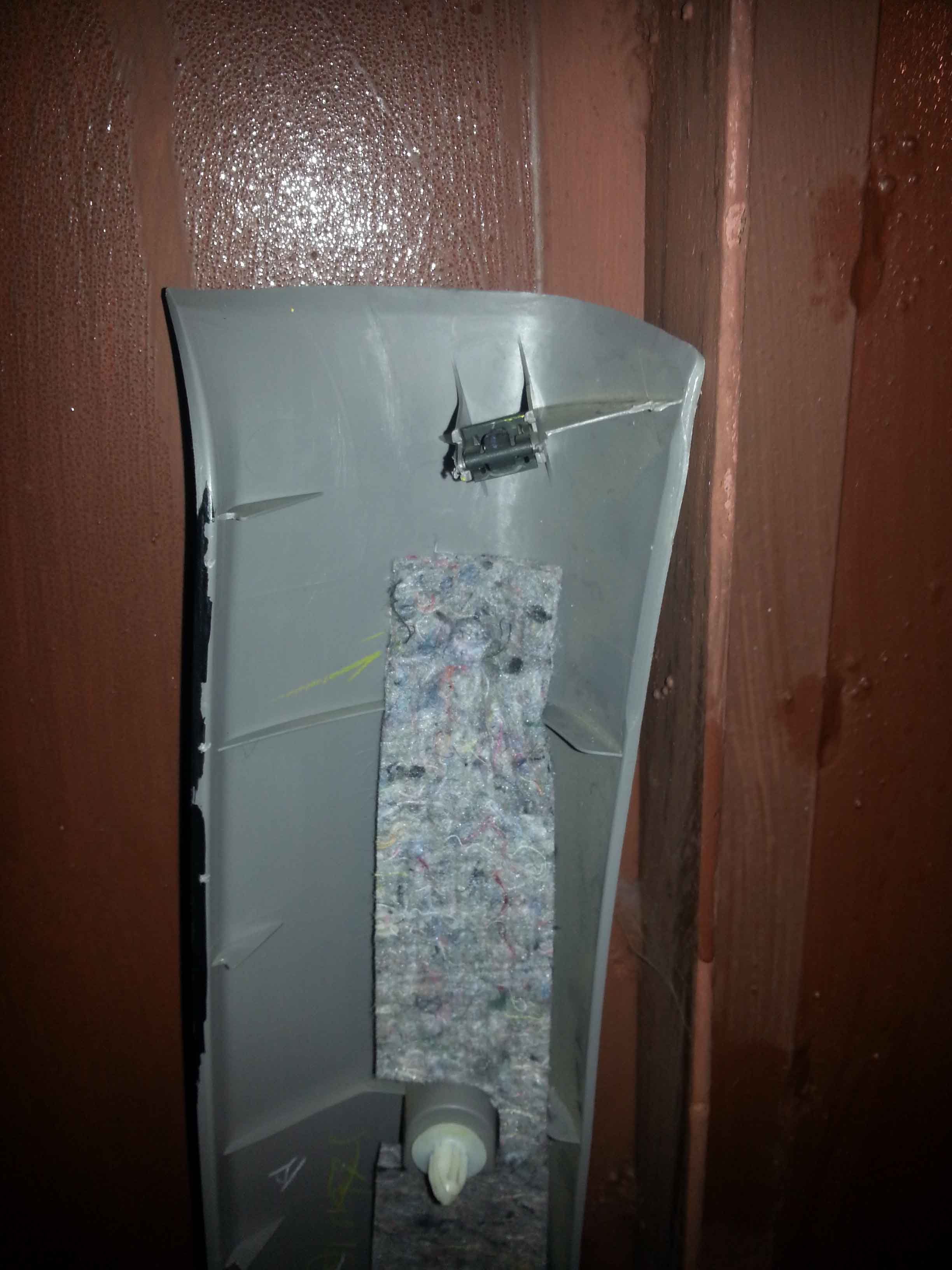

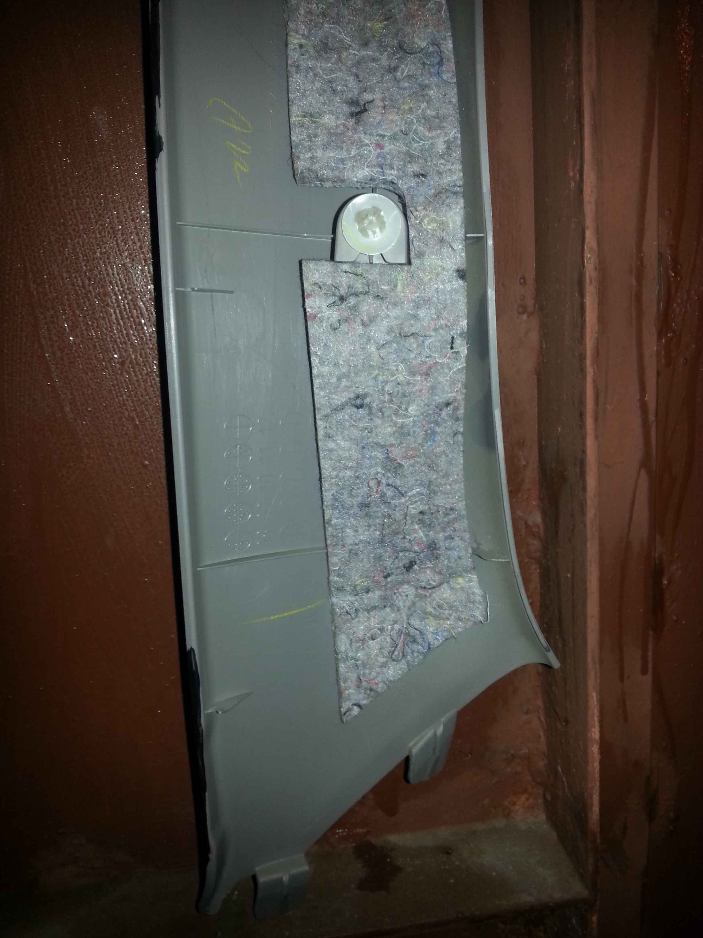

softaa писал(а): А ты как обшивку от стойки снял? Боюсь сломать и напустить сверчков поэтому силу особо не применял.

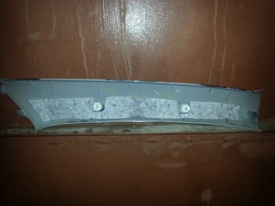

Снимал слева,берёшь за вернхюю часть и тянешь вдоль лобовика к правой стойке.Через минут сорок сфоткаю обр сторону чтоб понятнее было

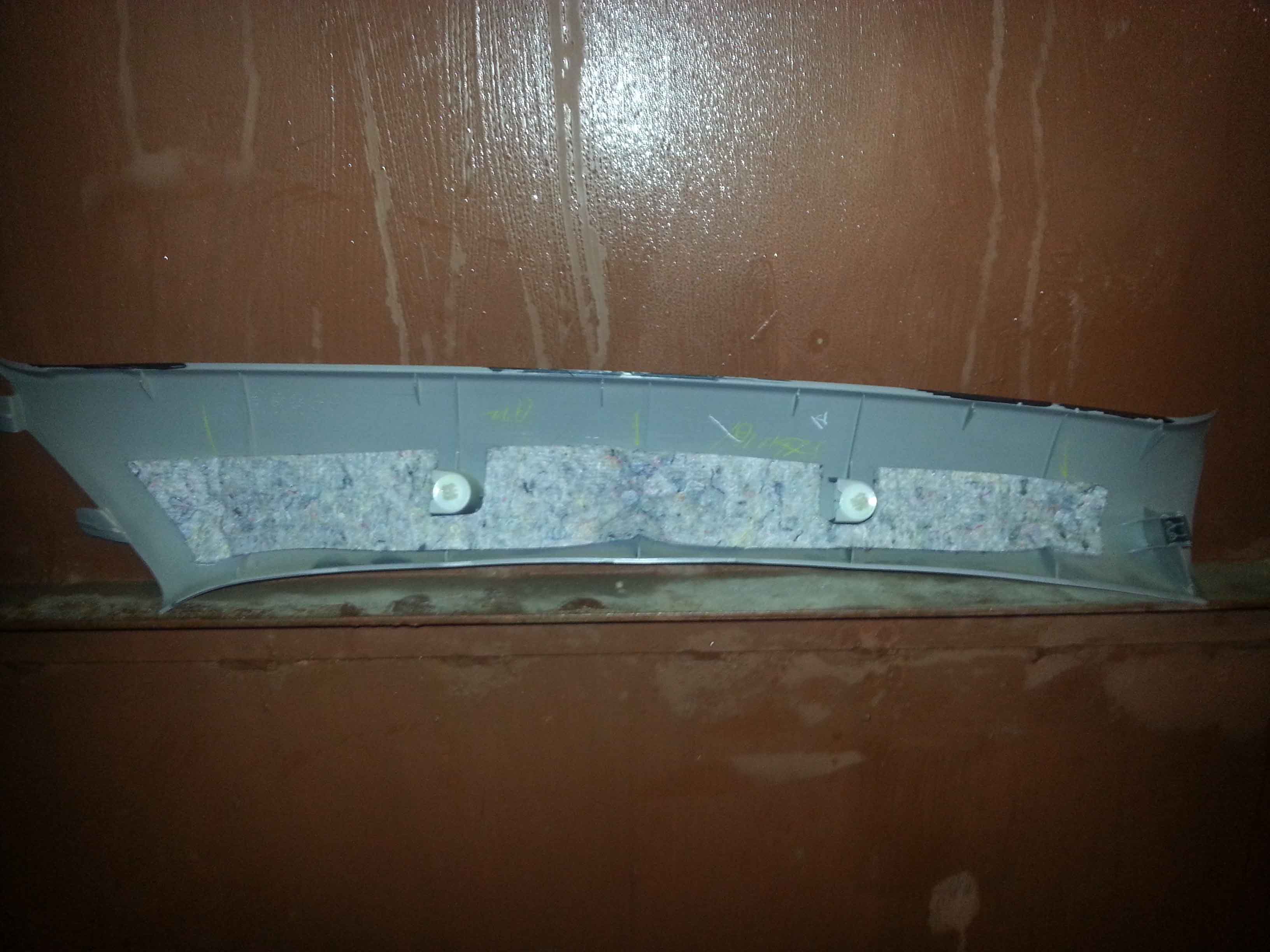

Ни чё не сломается,лучше всего снимать этот пластик после отсоединения уплотнителя,её ни что не держит и руками можно зацепиться.

У тебя из багажника идет провод для передачи видео, коаксиал т.е. два провода и еще один провод идет +12, который подключен к фонарю заднего хода и питанию камеры соответственно. Так?

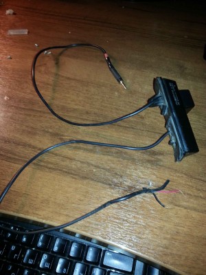

Черный с тюльпаном,вместе сним питание на камеру+(красный) и -(ч-кр).Минус запитал к задней двери чтоб лишнего не тащить.То есть два провода: чер на котором тюльпан и кр +.Питание на лампочку идёт отдельно со штатного фонаря который стоял.

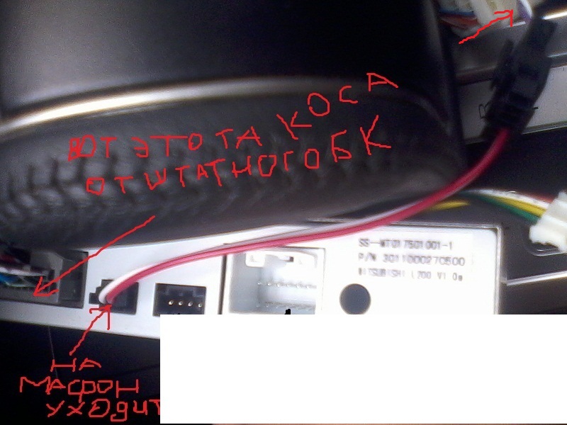

Для древнего не доступно.Ты фото плохо сделал,нет возможности показать стрелкой,провод должен быть фиолетовый и белый.Вот стрелкой показал в правом углу

Совсем запутал :) . Насколько я понял, ты упростил систему передачи сигнала с трех до двух проводов. т.е. землю решил пустить по кузову, это хоть и возможно, но в целях помехозащищенности лучше было так не делать. Но раз уж так сделано то тот тюльпан, который подцепается к видеовходу магнитолы должен быть так же подцеплен одним концом к кузову(минус питания магнитолы) а вторым концом к камере(это тот который вы притащили от задней двери). плюсовой провод(который вы притащили от задней двери) он же провод включения стопсигнала должен быть подцеплен на вход BACK магнитолы. По этому сигналу магнитола узнает, что включен задний ход и нужно переключить экран на камеру.

Так я собственно сам то не придумывал.Делал по схеме старой китайской балалайки.Там минус от кабеля с тюльпаном можно было вывести на корпус, а плюс конкретно был в жгуте головы.То есть понял, тянуть надо и + и -.

Не не не! неправильно понял! Сейчас попробую объяснить как должно быть: От камеры отходят два провода в каждом из которых две жилы - первый провод служит для передачи видео на голову второй для питания камеры. В первом проводе есть жила видео и жила земля, во втором проводе жила 12в и жила земля. Внутри камеры земляные жилы соединяются, но их тем не менее разделили - это сделали для лучше помехозащищенности видеоканала. Так вот провод питания ты должен подцепить следующим образом - одну жилу подцепаешь на +12 которые берешь с фонаря заднего хода чтобы камера у тебя включалась когда ты включаешь задний ход. Этот же провод ты пускаешь к голове на контакт BACK(ну или как он у тебя там называется) - это позволит твоей голове понять что ты включил задний ход и надо переключится на камеру, вторую жилу тупо цепляешь к кузову, для целей питания такой земли будет вполне достаточно. Соответственно второй провод с видео ты ведешь к магнитоле(оба проводника т.е. видео и землю). Т.е. по сути получается у тебя от задней двери идет два провода, но при этом один провод двухжильный и один одножильный. Надеюсь понятно объяснил :)
