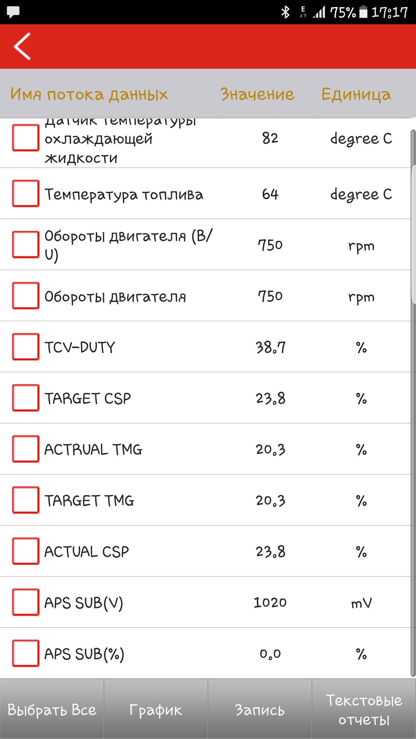

Всем привет. Подскажите со клубники начала наблюдаться такая тенденция после снятия клемм, холостому обучил, насос после ремонта. Вообщем при движении накатом в положении d и повороте руля машина скидывает обороты и подтраивает, особенно чувствуется при движенни и повороте задним ходом. Остальное все в норме. У кого какие идеи?

Да ни каких, циферки нужны. А так плохой налив и низкая подача. Но лучше циферки в студию

Вот вам пожалуйста
Ну вот такие цифры
Ну вот такие цифры

А топливо такое горячее почему? В каких условиях проводили диагностику?
Остальнве параметры в целом хорошие.
Покмжитете какие показатели на драйве? Или реверсе

В нормальных условиях на улице. На d. actual csp и target cap 27.5 а остальное без изменений. Завод с пол пинка.

genik1985 писал(а):В нормальных условиях на улице. На d. actual csp и target cap 27.5 а остальное без изменений. Завод с пол пинка.
В обычнвх условиях температура топлива 60, если начать прогревать мотор из холодного то мотор прогревается до 80, а топливо может быть в районе 40-50 градусов.
Обороты на сколько проседают при вкл драйва?
Сам не так давно боролся с перегревом топлива, причина была банальна, забился верхний штуцер с калиброванным отверстием 0,2 мм, топливо грелось и выше 70 градусов, хотя по мануалу не долно греться свыше 66. Одной из причин так же может являться низкая производительность тннд.
