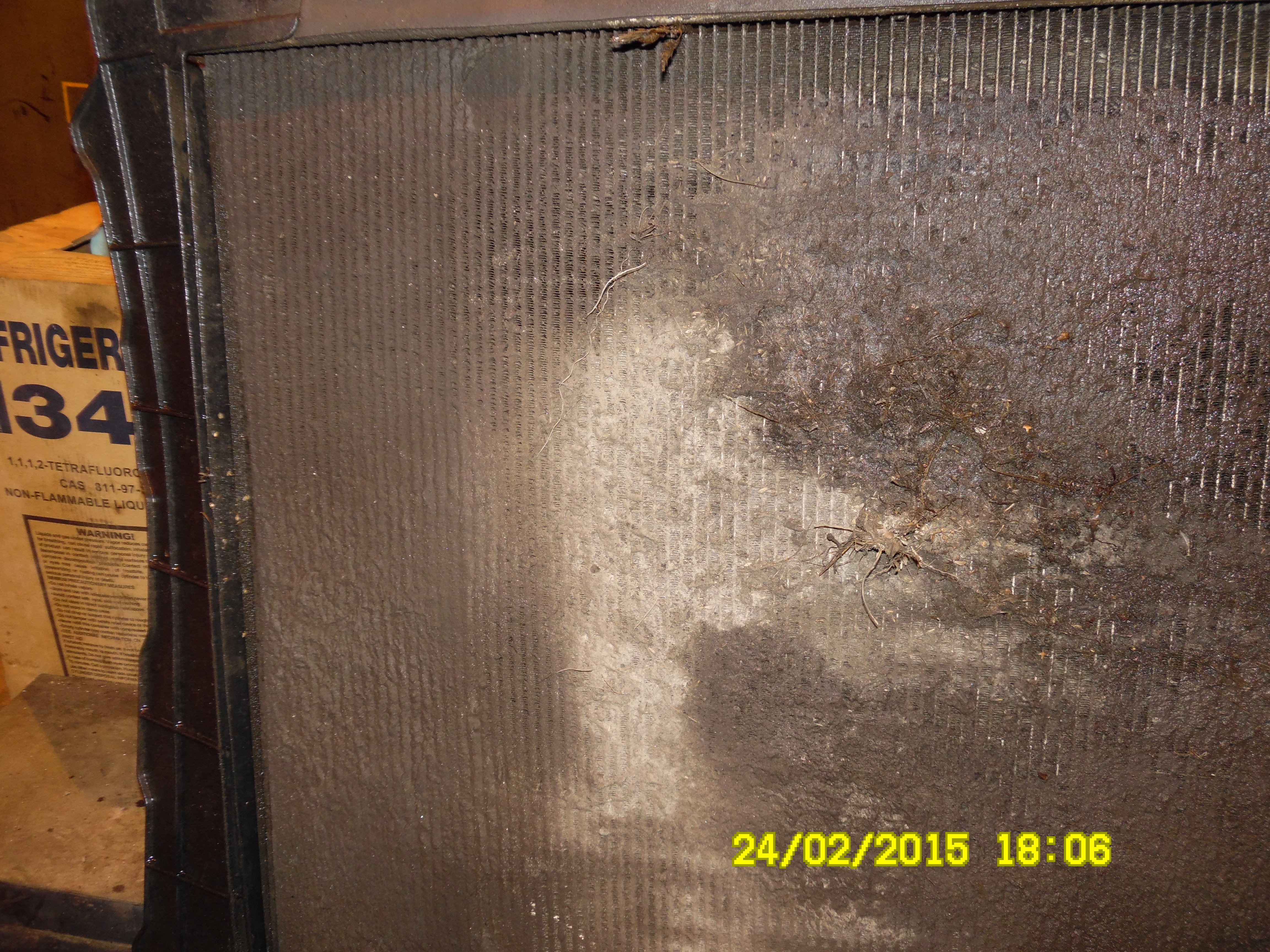

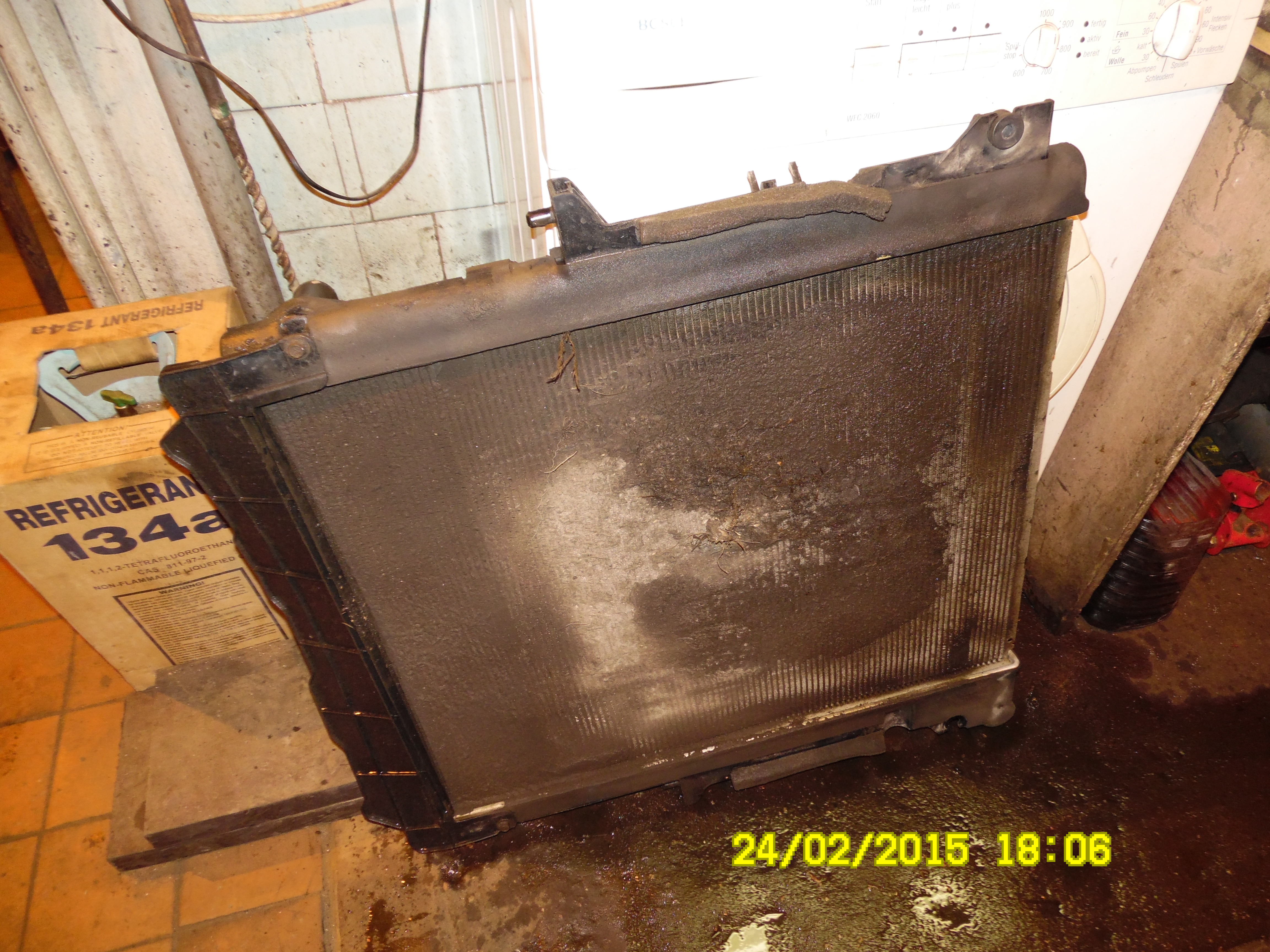

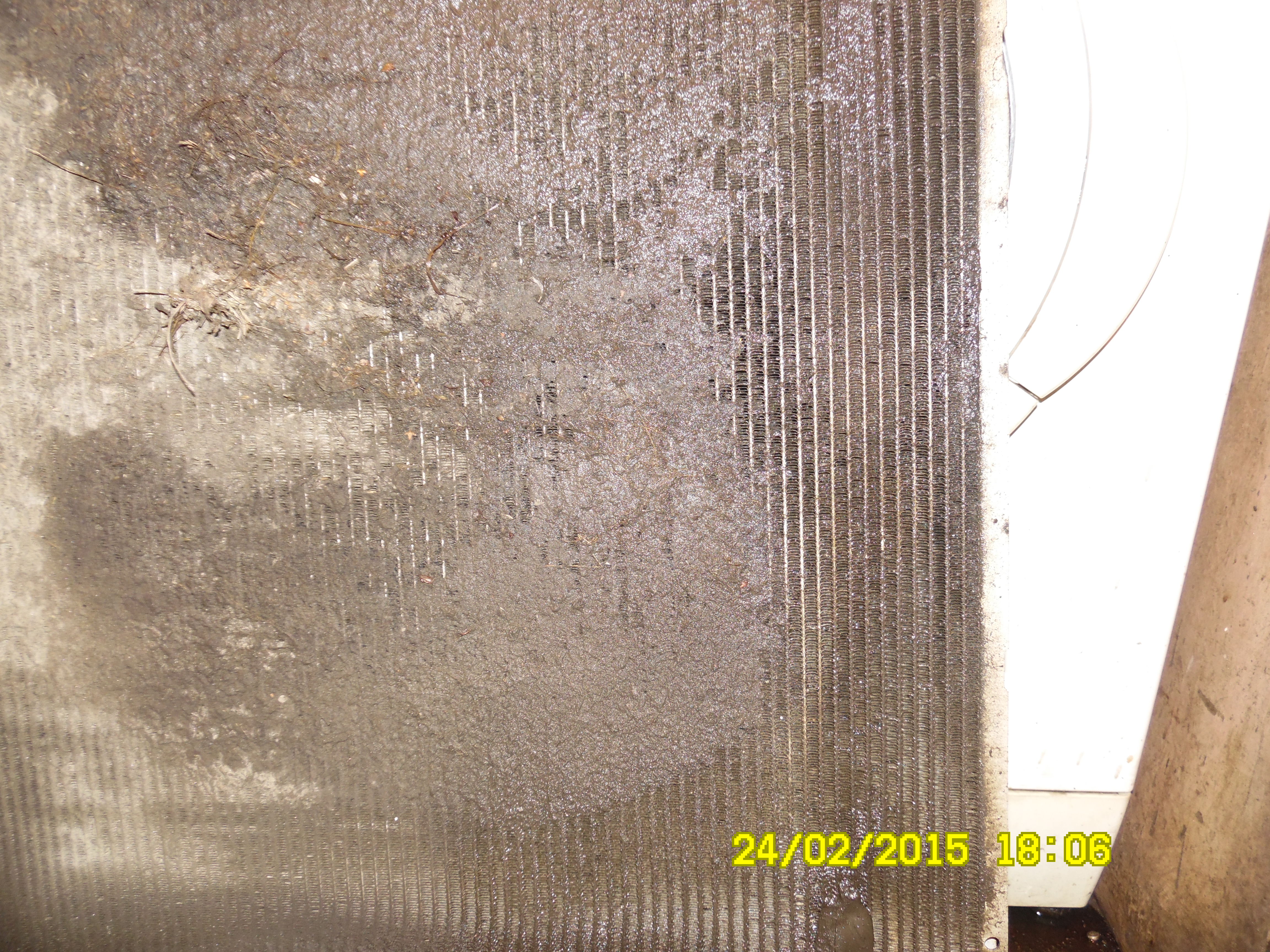

А вот владельца этого радиатора слегка беспокоило что стрелка чуть выше на скорости.
И это езда по нашему КАДу с его "солянкой" :)
Отмывается с трудом.

ужос какой!
я раз в 2 года промываю радик, но он на порядок (если не на два) чище, когда грязный ))

Образцово показательны ,владелец :=-O:
