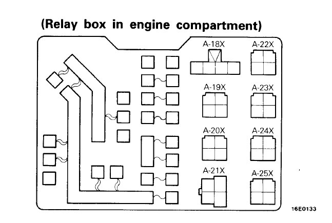

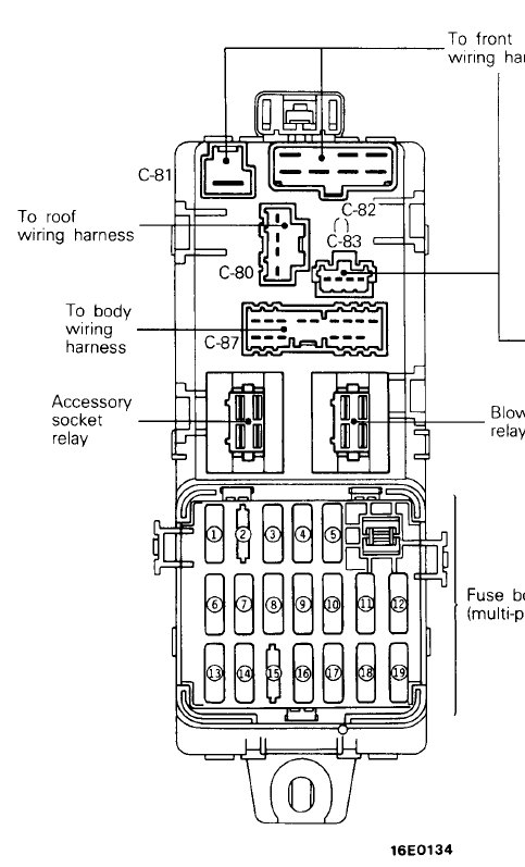

А блоки предохранителей переставляли вместе с косой?
Если да, то смотри в первую очередь два места:
Наличие воткнутого разъёма С-83
и второе: наличие перемычки А-18Х под капотом. Может не воткнули?
