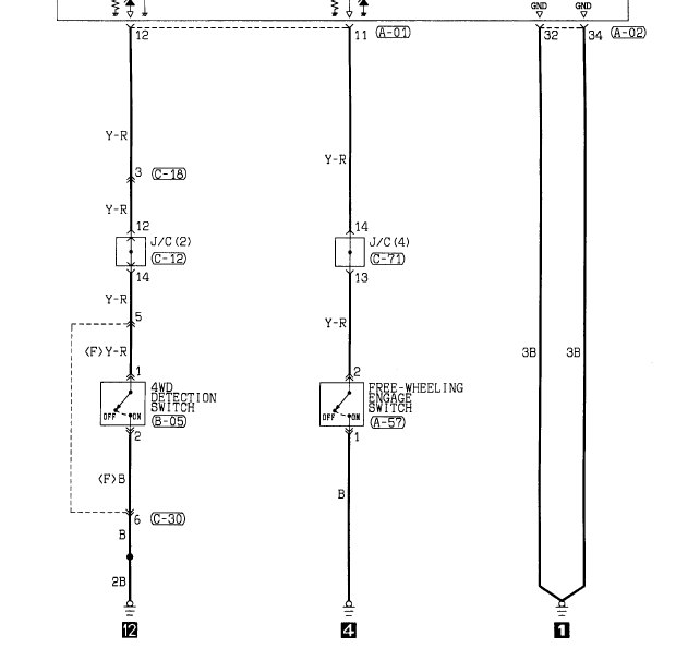

Таки дошли руки вчерась. Транзистор оказался не причëм - датчик H/L, самка собаки...
P. S. Датчикам всего год, провода ещё даже чистые. Такой вот, нынче оригинал пошëл...

У меня с февраля в 4 L и 4H. Cтала моргать но привод на колеса включается и отключается .
В 2Н лампа гаснет .
Проверил клапаны шланги , работу и герметичность актуатора .искал что же не нравится мозгу ПП
Уже начал думать отвалился датчик на редукторе.
Задрал брызговик моторного отсека в правой арке где вакуум ресивер. БА ! А провод у разъема на датчик отгнил с зелёным пятном окиси меди.
Изоляцию потерло бызговиком влага и соль сделали свое дело
В 2Н лампа гаснет .

3.проверяем электрику (датчики) их 3 шт . на раздатке 2шт. и на переднем мосту 1шт. я снимал чистил контакты от попадания влаги смазывал и ставил обратно..единственно я поменял провода на датчике моста так как они были все переломаны и дубовые..
4.сам пневмовакуум (двигает шток моста) стоит на переднем мосту .вот в нем у меня и была проблема..(наверно

Проблемы полного привода моргают лампочки, не вкл/выкл. мост
Артем 13
- Сообщения: 368
- Зарегистрирован: 09 апр 2013, 12:05
- Двигатель:: 6G72, 4D56, 1GR-FE
- Мой автомобиль(и):: МПС-l, МПС-II, TLC Prado 120
- Поблагодарили: 8 раз
Москва здесь не причем, я тоже раньше все сам ремонтировал, здесь всем мозг выносил, а потом форумчане мне написали - чего ты мозг всем паришь своими проблемами, купи оригинал и иди в ремонт, и нечего здесь людей загружать своими проблемами, и я этот совет принял к сведению, теперь покупаю только оригинал и чинюсь только у официалов и никому мозг здесь не выношу и никого не напрягаю своими проблемами. И это правильно, не нужно других загружать своей ерундой. Есть мастера, они все знают и все починят, нечего здесь всякие проблемы на общее обозрение выносить. У меня теперь полный привод работает и я этому рад, а что как было сломано и починено никому не интересно, главное результат.
