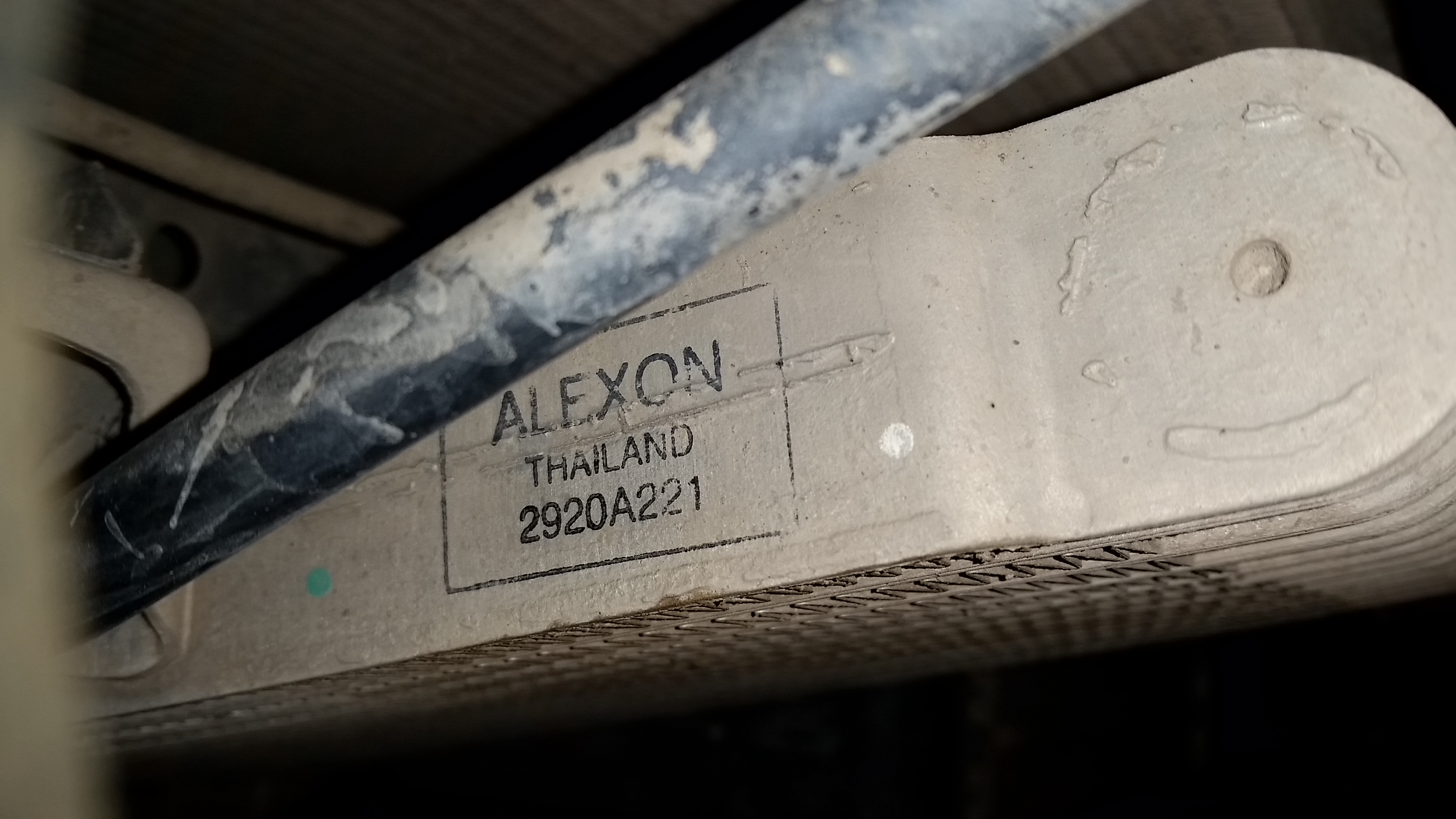

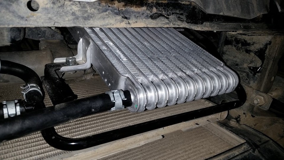

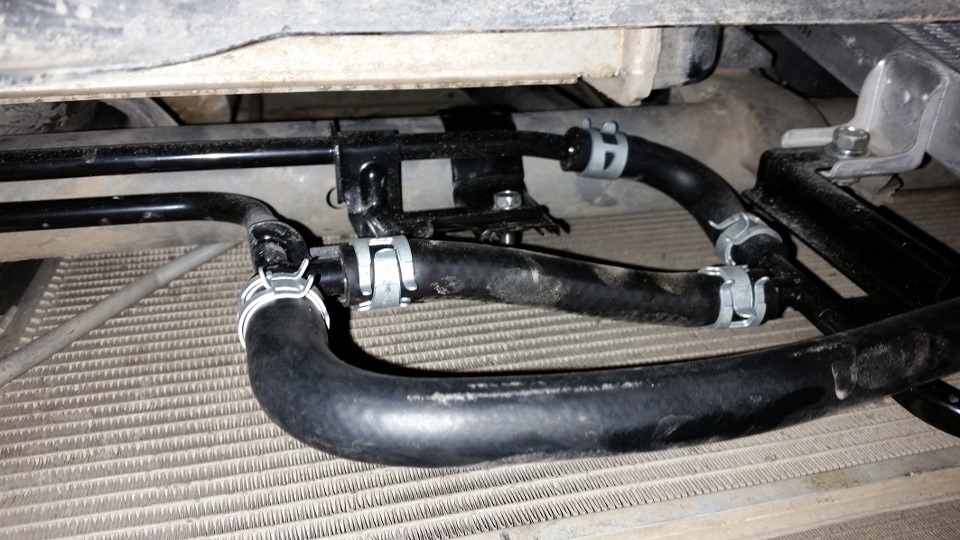

Для информации!!!Так как оригинальных радиатора 2...2920A221 и 2920A019, хочу дать пояснение. В комплекте MITSUBISHI 2969A120 КОМПЛЕКТ РАДИАТОРА АКПП! который ставит ОД, используется 2920A221
Вчера сделал фото. А это как все подключено...ранее писал.
