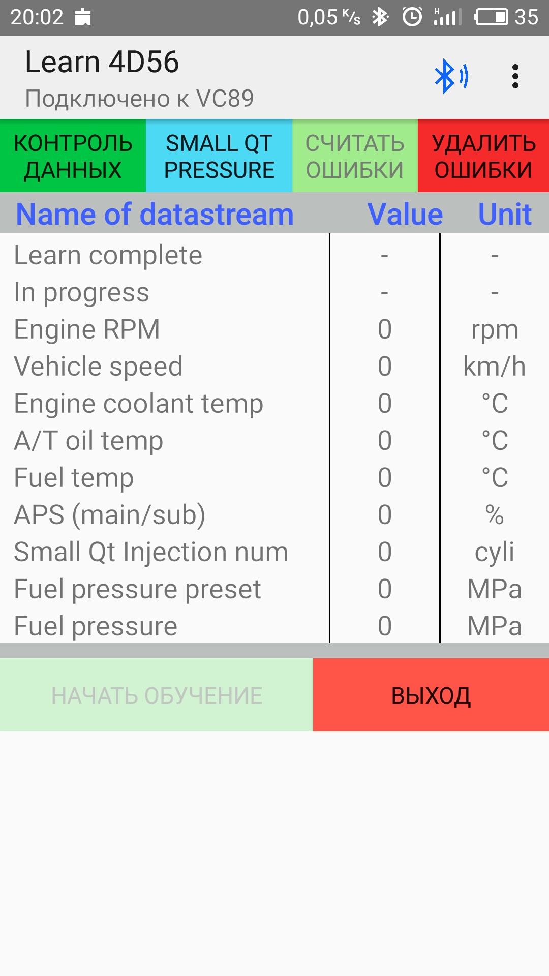

Мужики, нужна помощь!
Приехало устройсво iCar III, блютуз 3.0.
Программу установил, устройство коннектится.
Но никаких данных не показывает...показывпет нули...
В чем проблема может быть?
cintakc
Сообщения: 1189
Зарегистрирован: 15 янв 2015, 15:25
Мой автомобиль(и):: Toyota
Откуда: Спб
Благодарил (а): 114 раз
Поблагодарили: 406 раз
Re: ELM 327
Сообщение cintakc »
лог выложите, что такое VC89, не встречал такого еще, обычно у Vgate пишет подключено к V-LINK, в логе будет видно

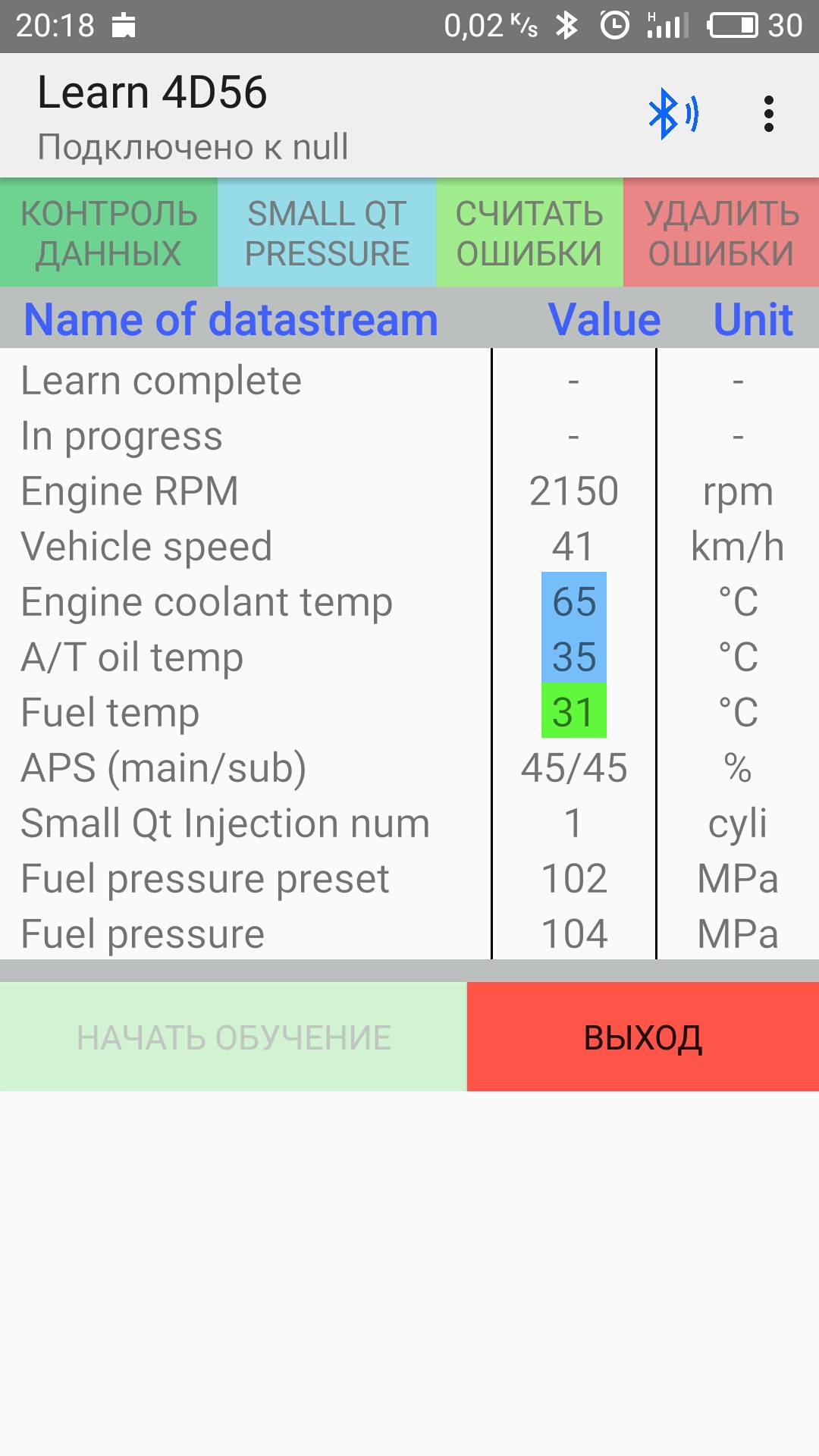

Evgen15
Сообщения: 107
Зарегистрирован: 05 апр 2016, 10:16
Мой автомобиль(и):: MPS II gen 4D56 AT
Откуда: Киевская обл., Славутич
Благодарил (а): 80 раз
Re: ELM 327
Сообщение Evgen15 »
Прошу простить!
Я тупко...
Подключился не к тому устройству.
Переподключился, все в порядке:
