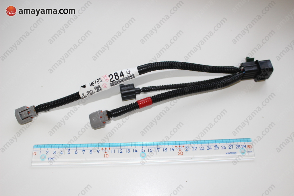

Подскажите где есть провод на датчики вращения тнвд и датчик температуры МЕ193284 в сибири, может в москве, в емексе от месяца до двух ждать не сильно хочется. или может альтернативный каталожный номер есть?

sumpeop
в начале я бы поспрашивал б\у в хор.состоянии на авто разборах в Сибири и ДВ.

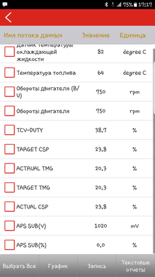

Сегодня посмотрел;)Boyёк писал(а):что по поводу какой-то дымности при прогреве в прохладную погоду (вроде ты наблюдал прежде).
вообще, есть она у тебя в первые пару минут прогрева? пары или дым? на твой взгляд, вонь и дымность связаны между собой? у меня и то и др.
ЗЫ: про расход... я почему-то ориентируюсь не на средний расход, а на крайности. у меня от 8 до 20 л. считаю что в норме.
Вводные: машина отстояла с 7 вечера до 12 дня, на улице 11 градусов тепла, ночью моросил дождик, к обеду подсохло. Запустил мотор и вспомнил что хотел посмотреть дымок, вышел, присмотрелся, ан гад есть немного, достал телефон, включил сьемку, а его нет;(
Вот теперь думаю толи это мотор, толи испарения от ночного дождика.
Повторил еще раз, при температуре 6 гр на улице, нет дымка

Ну что можно сказать, какая температура была за бортом в момент снчтия показаний?
Температура топлива высоковата, что косвенно может говорить о проблеме с подкачкой топлива.
