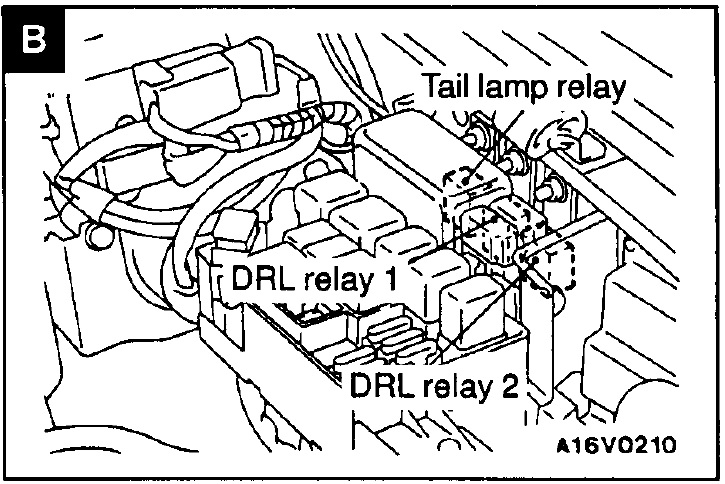

Поиском искал, не нашел.
При повороте ключа второе положение сразу загорается ближний. Думаю, это заводское. Мне это только мешает. Как убрать включение ключом? Есть на подрульном переключатель, хочу чтобы я мог сам включить и выключить, когда мне нужно.

Походу, наколхозили, чтобы не забывать включать.Aleksej2000 писал(а): ↑ При повороте ключа второе положение сразу загорается ближний.

И свет, и габариты включаются и без ключа. Но повернув ключ во второе положение, включается все без выключателя. Если включить на габариты, ближний тухнет, становятся габариты. Ещё дальше- опять ближний.алексей - Маленький Мук писал(а): ↑ ну ваще свет и габариты идут на прямую бэз ключа
Если на выключателе ближний выключен, дальний не включить.

Отвечу на вопросы по автоэлектрике
На 2007г. схем вроде как нету....
Остаётся лезть и смотреть в провода под рулём и к замку. Мож чего и увидишь колхозного.
Вытащите реле DRL 1 Не будет загораться.Aleksej2000 писал(а): ↑И свет, и габариты включаются и без ключа. Но повернув ключ во второе положение, включается все без выключателя. Если включить на габариты, ближний тухнет, становятся габариты. Ещё дальше- опять ближний.алексей - Маленький Мук писал(а): ↑ ну ваще свет и габариты идут на прямую бэз ключа
Вытащите реле DRL 2 и перемкните контакты которые оно замыкает. Будет нормальный дальний свет.)
