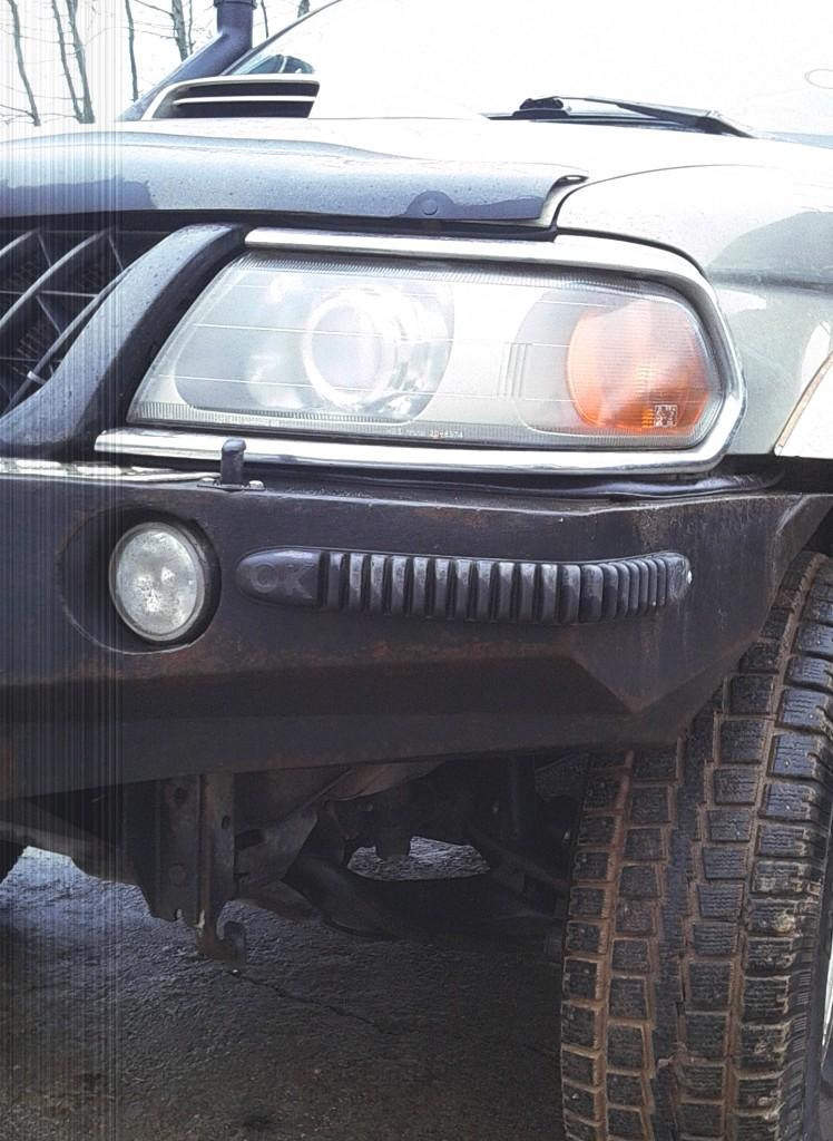

МШУ писал(а):
asferrum писал(а): ЗЫ: я тут начитавшись,разорился на 70 рублей,купил в ТАЗмаге какие-то,типа отбойники. только,Сань,не такие как на фото,а длинные ребристые.
прикрутил на изломе бампера впополам фронт-боковина.
Я вкурил,что ты купил- 2 см толщиной,с поперечными ребрами- их народ на пластиковые бампера клеит :)
То что на фотке 190 р/шт "парковочный демпфер" из грузового отдела таз магаза .
Да,Сань,как-то так(с):
Люблю жизнь!
С уважением,Юрий.

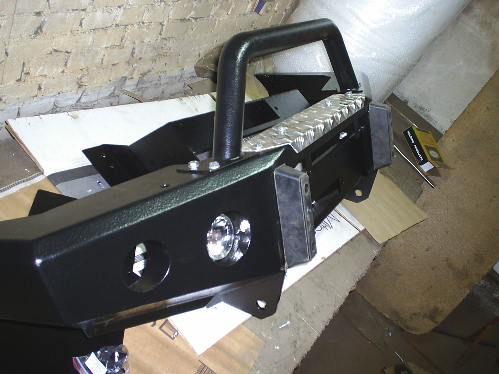

У меня жестяньщик на работе , разрабатывает проект съё1мной фермы , как будет готов - выложу.
Паджеро 4 . 3.0 . 12 год.
Андрей.
Dimix
Сообщения: 12135
Двигатель:: 6G72 24v
Откуда: Балашиха
Благодарил (а): 88 раз
Поблагодарили: 402 раза
Re: Квартальник по выявлению незарегистрированных изменений
Сообщение Dimix »
Эт вам не свaркой насрать, это ПРОЕКТ! хD
