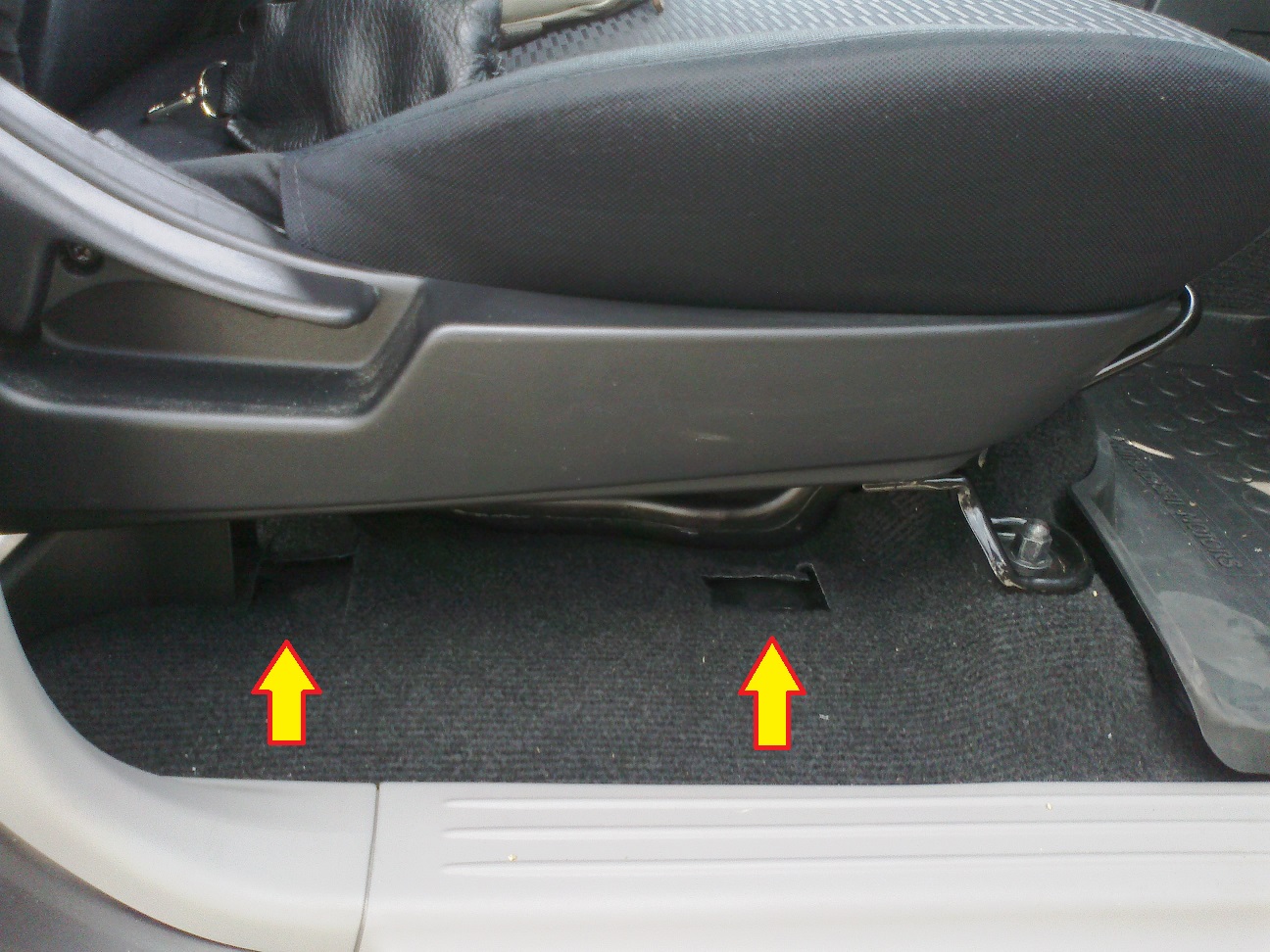

Какое назначение этих прорезей в ковровом покрытии справа от пассажирского сидения?
Есть ли там штатное место под резьбовое крепление?

У меня таких прорезей нет. Заводи в машине кошку - мышей ловить, которые ковёр грызутPERESVET писал(а):Какое назначение этих прорезей в ковровом покрытии справа от пассажирского сидения?

Специально сегодня посмотрел... дырки естьCoolBDW писал(а): У меня таких прорезей нет. Заводи в машине кошку - мышей ловить, которые ковёр грызут

От же ж... Не поленился, сходил до машины. Дырок нет, что и сбило с понталыку. Но пригляделся получше. Есть прорези по периметру. В этих же местах. Т.е. если чутка дорвать/дорезать, то будет прямоугольная дырка. Две штуки. Но у меня весь ковролин на месте, только прорези по трём сторонам. Т.ч. кто-то оторвал. А для чего нужны - фиг его знает тогда....ISerg писал(а):Специально сегодня посмотрел... дырки естьCoolBDW писал(а): У меня таких прорезей нет. Заводи в машине кошку - мышей ловить, которые ковёр грызут

Что-то тянули из-под капота в салон. Или обратно. ИМХО. Кто-то писал, что заглушку, что в крыло ведёт, фигово поставили - так именно при движении вода в салон попадала через неё. И ещё одна есть - выше педалей, чуть правей, если из салона смотреть - из-под капота она будет ниже усилителя и чуть ближе к центру - в стоке там металлическая заглушка, глухая.Ваня IV писал(а):Доброго времени суток. Уважаемые форумчане, такая ситуация...ехал в сильный дождь около 100 км. По приезду обнаружил под водительским резиновым ковриком лужа воды. Ворсовый коврик полностью сырой. Сверху не капает. Что это? Может через систему отопления салона вода попадать?

Тянули. Подключали саб. Силовые кабели от аккумы в багажник кидали! Вот сук....! Еще в мастерской возмущались, типа много слоев: защита, шумка... теперь понятно.

Ну чо, пусть герметизируют как надо.Если через крыло - заглушку на место. Я когда тянул, снимать не стал - просто проткнул, дополнительной герметизации не потребовалось. А если её сняли - то вода лететь будет 100%. Если через моторный щит - там проще, как смогут, так пусть и залепят.Ваня IV писал(а):Тянули. Подключали саб. Силовые кабели от аккумы в багажник кидали! Вот сук....! Еще в мастерской возмущались, типа много слоев: защита, шумка... теперь понятно.

Посмотрел сходил. Через крыло тянули. Завтра утром заеду к ним, жопу напинаю )))
