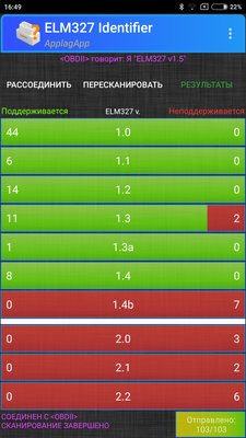

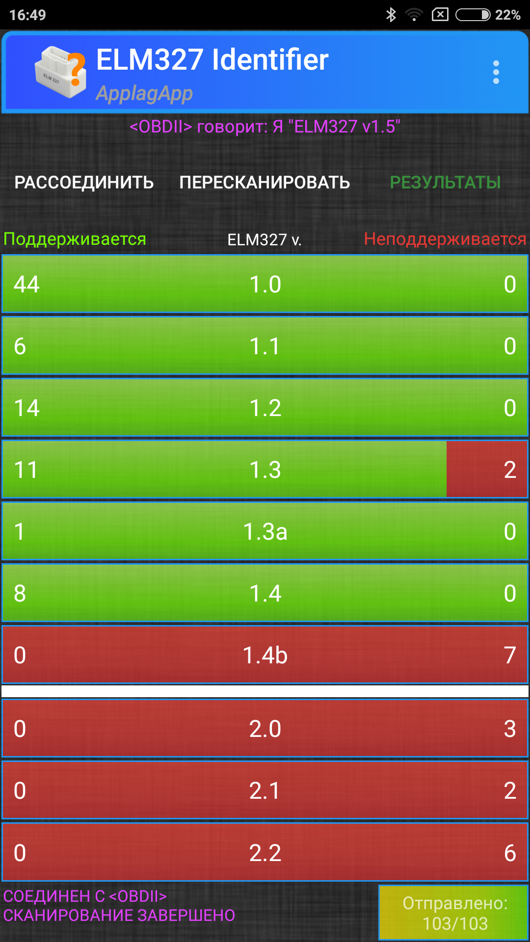

Elm проверил, снимок экрана и лог прикладываю

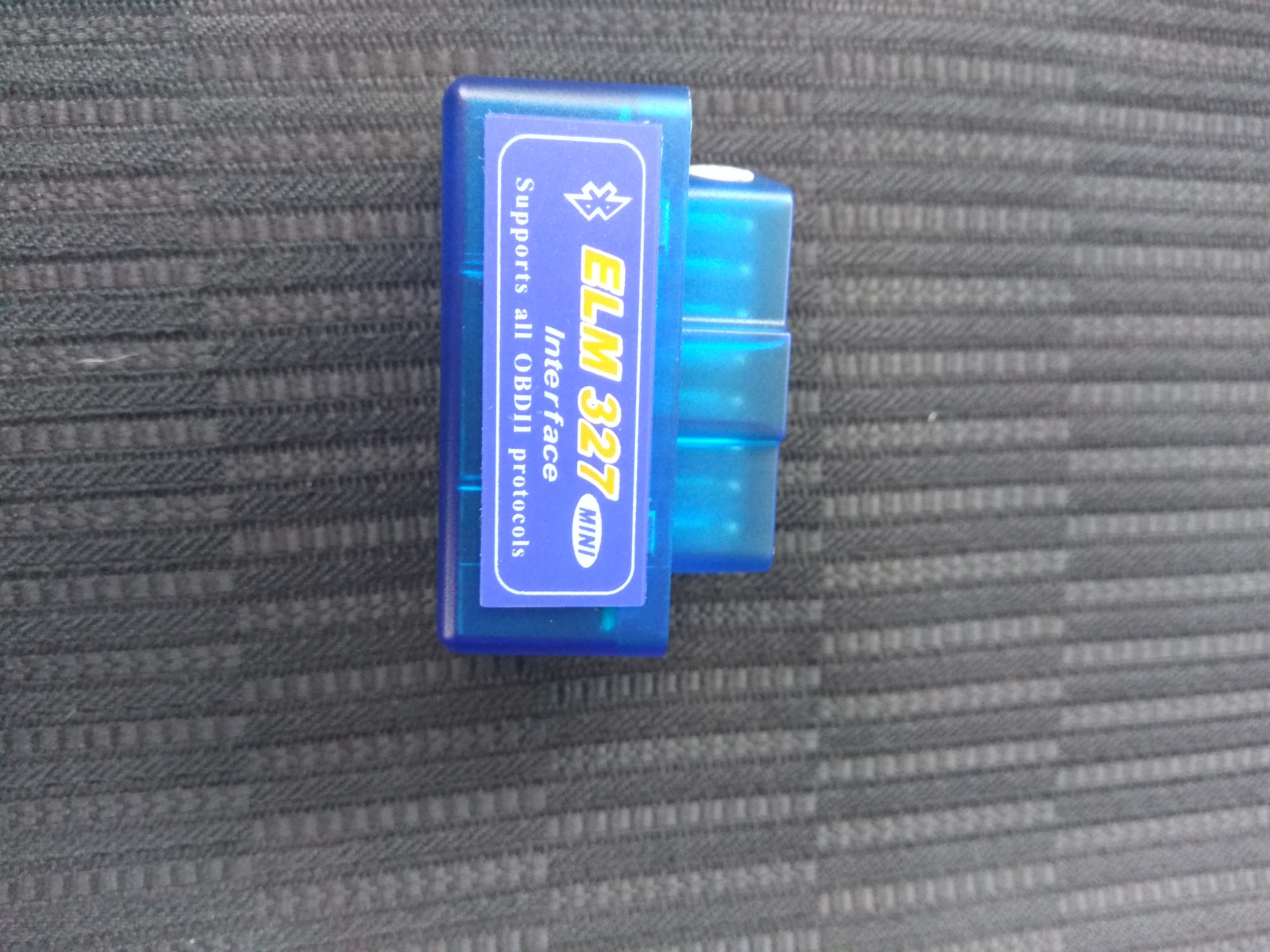

Ну и собственно фото самого адаптера
Может дело в нем?

вот как раз и подозрительно что адаптер понимает все команды, я думаю, что адаптер плохой

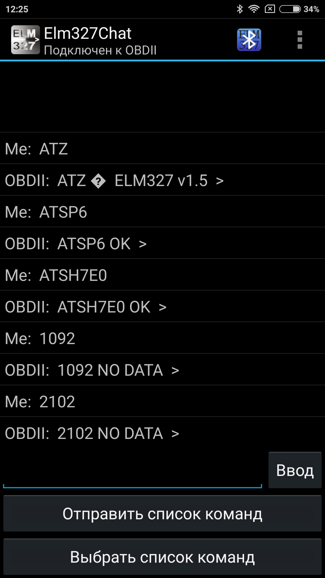

можете проверить еще терминалом Elm327Chat выдав в нем несколько команд
atz
atsp6
atsh7e0
1092
2102
igorok83
Сообщения: 26
Зарегистрирован: 08 апр 2015, 20:41
Откуда: Ульяновск
Re: ELM 327
Сообщение igorok83 »
Две последних команды не проходят

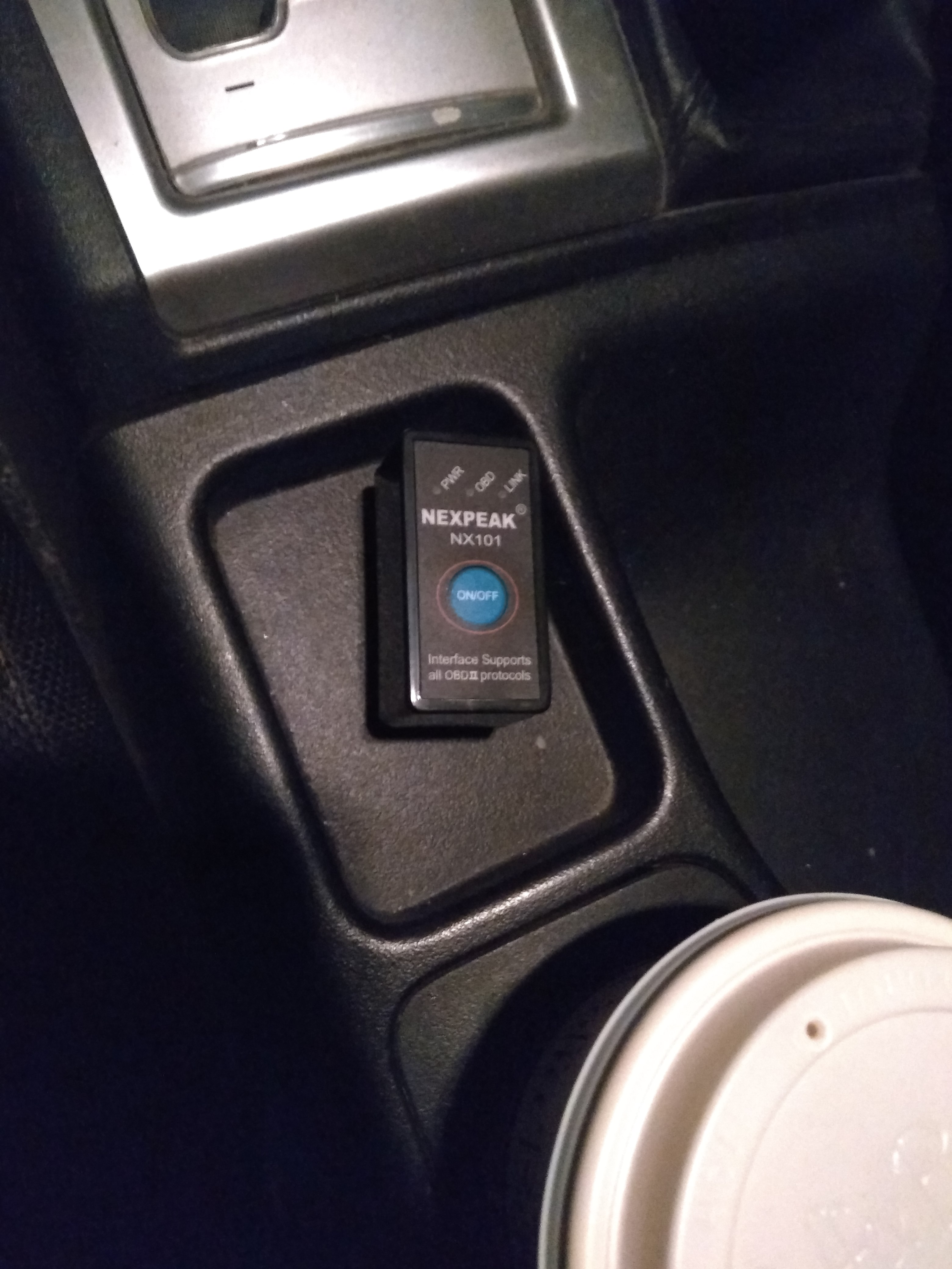

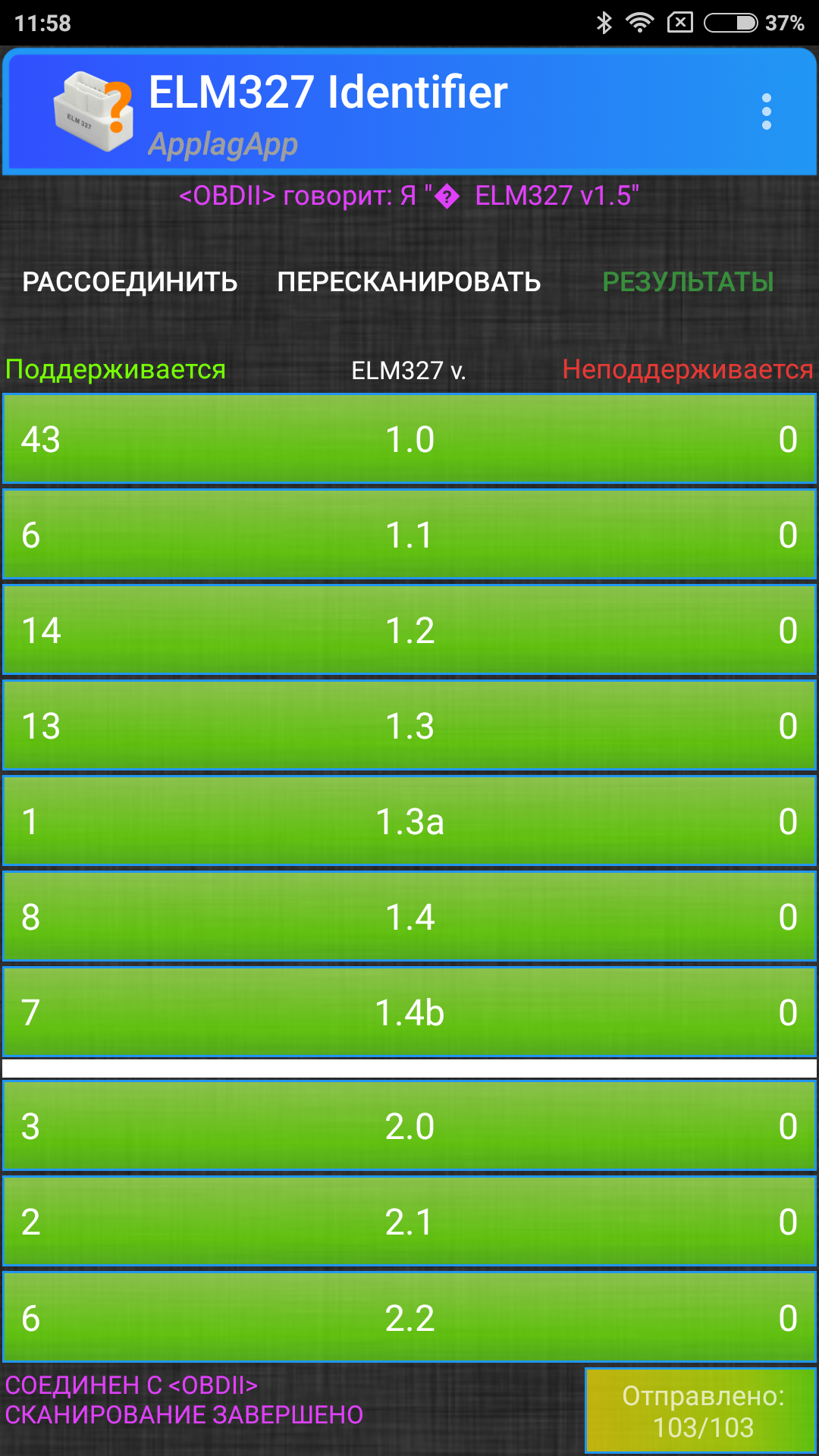

Да, дело было в адаптере. Взял другой, программа опознавалка дает следующий результат: см фото
Обучение клапана прошло успешно!
