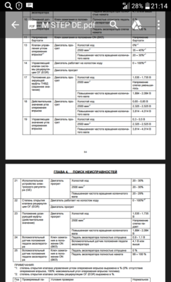

Здравствуйте уважаемые специалисты по топливной аппаратуре и все участники форума!
Скажите, пожалуйста, в книге указаны верные значения параметров?
Меня это интересует,т.к. у меня на насосе параметры совпадают с книжными при после настройки и машина едет неплохо. А многие настраивают, чтобы уже на хх скважиность клапана уов была 35-45 и тайминги совпадали и были 20.
Говорят в книге опечатка, но меня смущает то, что у меня как по книге и работает. Где истина?

Скажем так: опечаткой это быть не может, т.к. весь этот мануал тупо переведён с английского, а там написано то же самое.
Тот, кто заполнял эту таблицу, свято верил в то, что при работе прогретого двигателя автомат изменения УОВ не задействован вообще, отсюда и "0" со сноской туманного содержания. По его логике, скважность клапана TCV равна нулю, а поршень автомата изменения УОВ покоится у корпуса демпфирующего клапана, будучи прижатым к последнему двумя силами - силой пружины датчика TPS и реактивной силой вращения вал-ротора, сообщённой поршню через поводок кулачкового кольца (интересно, хоть кто-то понял?). На самом деле после выхода на режим поршень немного отведён от своего положения покоя, это видно по показаниям TPS. На остановленном двигателе это 14.8-15.3%, на запущенном и прогретом 20.3%. Стартовое положение (положение покоя) поршня автомата изменения УОВ может быть и другим (зависит от состояния штока датчика, да и самого датчика тоже), я говорю о показаниях в полностью исправной системе.
Вообще, несуразностей в этих мурзилках много. И в англоязычном оригинале, и в рольфовском переводе.
Так, например, на стр.2 главы 13С в разделе "Управление топливоподачей" написана такая дичь, что караул. Другие косяки, в своё время бросившиеся в глаза, вспоминать лень, но они есть и их много.
Такшта "истина где-то рядом"....

Спасибо за разъяснение.Злыдня писал(а):Скажем так: опечаткой это быть не может, т.к. весь этот мануал тупо переведён с английского, а там написано то же самое.
Согласен, что сноска несколько некорректно переведена.
Если я правильно понимаю, то когда показывает 0, то скважинность клапана максимальная, то есть он полностью "открыт" , а давления в камере высокого и низкого давления одинаковые и автомат уов не работает. По мере увеличения оборотов двигателя давление в камере высокого давления увеличивается, поршень двигается в сторону датчика преодолевая сопротивление пружины, а клапан начинает призакрываться, т.к. теперь для уравновешивания давления с высокой стороны нужно меньше быть "открытым", т.к. еще действует усилие от сжатой пружины.
Это я проверил подложив в датчик уов вместо родной регулировочной шайбы толщиной 2.5 мм при которой было 0, действительный тайминг 18, заданный 15, при небольшом увеличении оборотов двигателя они выравниваются и совпадают, шайбу толщиной 3 мм, при которой скважиность стала 44, тайминги стали изначально 20. То есть для уравновешивания давлений в камерах клапану изначально стало можно быть несколько "закрытым".

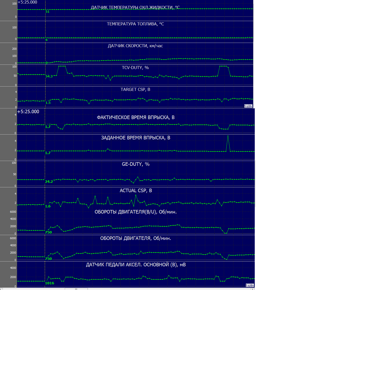

Какие мысли повыложенному графику, он выше твоего сообщения на синем фоне.
- SmoAG
- Сообщения: 7842
- Двигатель:: 4m41
- Откуда: Воронеж
- Откуда: Воронеж
- Благодарил (а): 99 раз
- Поблагодарили: 541 раз
Re: Отчет о ремонте ТНВД 4М41 П3
Выложено полная хняilin4 писал(а):Какие мысли повыложенному графику, он выше твоего сообщения на синем фоне.
нет ни каких циферок, а рисунки без цифр это всего лишь рисунки.
косвенно конечно можно предположить, судя по тому что идет фиксация данных, что это не полное обесточивание эбу мотора, а так же что идет рост регулировки TCV клапана в сторону открытия, как при пуске, что это все же проблема в электрике ТНВД, то есть необходимо позванивать выходы ЭБУ, жгут проводов и обвес ТНВД.
Как глупое предположение, это отключение клапана отсечки ввиду неплотного контакта или внутреннего перегрева,
Поставить детальный диагноз не имея пациента сложно, но для более точных предположений необходимо вывести следующие показатели
двигатель прогрет

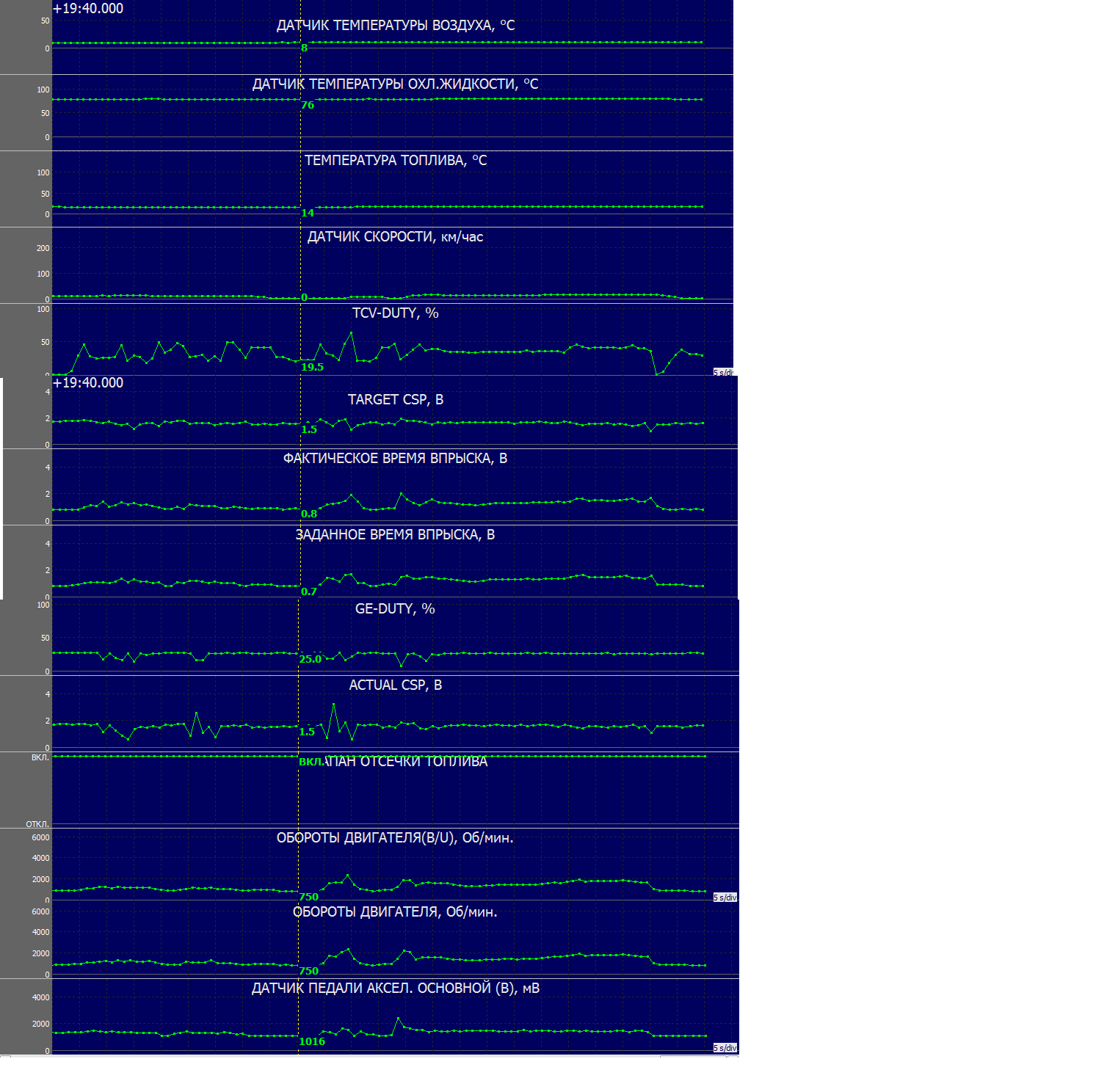

добавил сигнал время впрыска (tmg) и клапан отсечки и еще один сигнал оборотов двигателя. Слева вертикальная пунктирная линия пересекает графики, там мгновенные числовые значения. Хочу разобрать момент заглыхания , на графике это момент, когда tcv duty принимает максимальное значение. Не понимаю, увеличение этого сигнала это следствие или причина заглохнувшего двигателя. Если это следствие, то как эбу определяет, что двигатель заглох, в этот момент двигатель вращается через трансмиссию и нет никаких ошибок, т.е я делаю вывод, что эбу не понимает что двигатель заглох и только после нажатия на сцепление двигатель останавливается, загорается приборная панель и двигатель сразу если отпустить педаль сцепления заводится с точка .
- SmoAG
- Сообщения: 7842
- Двигатель:: 4m41
- Откуда: Воронеж
- Откуда: Воронеж
Изменение сигнала tcv это следствие, а не причина.
1) машина должна быть прогрета, а это 76 гр температура ОЖ, у вас 51 и все данные эскажены. Установите картон меж радиаторов, прогрейте машину, и сделайте видео диагностики.
2) я так понял авто было в движении на момент когда вы делали скрин шот? Почему тогда скорость равна 0 и начинает расти только в конце графика?
3) сначало нужно сделать диагностику стоя на месте, просто снять показания двигателя работающего на хх, при прогретом ОЖ
4) так и не увидел значение датчика отсечеи топлива, их всего 2: включен и выключен.
Температура за бортом какая?

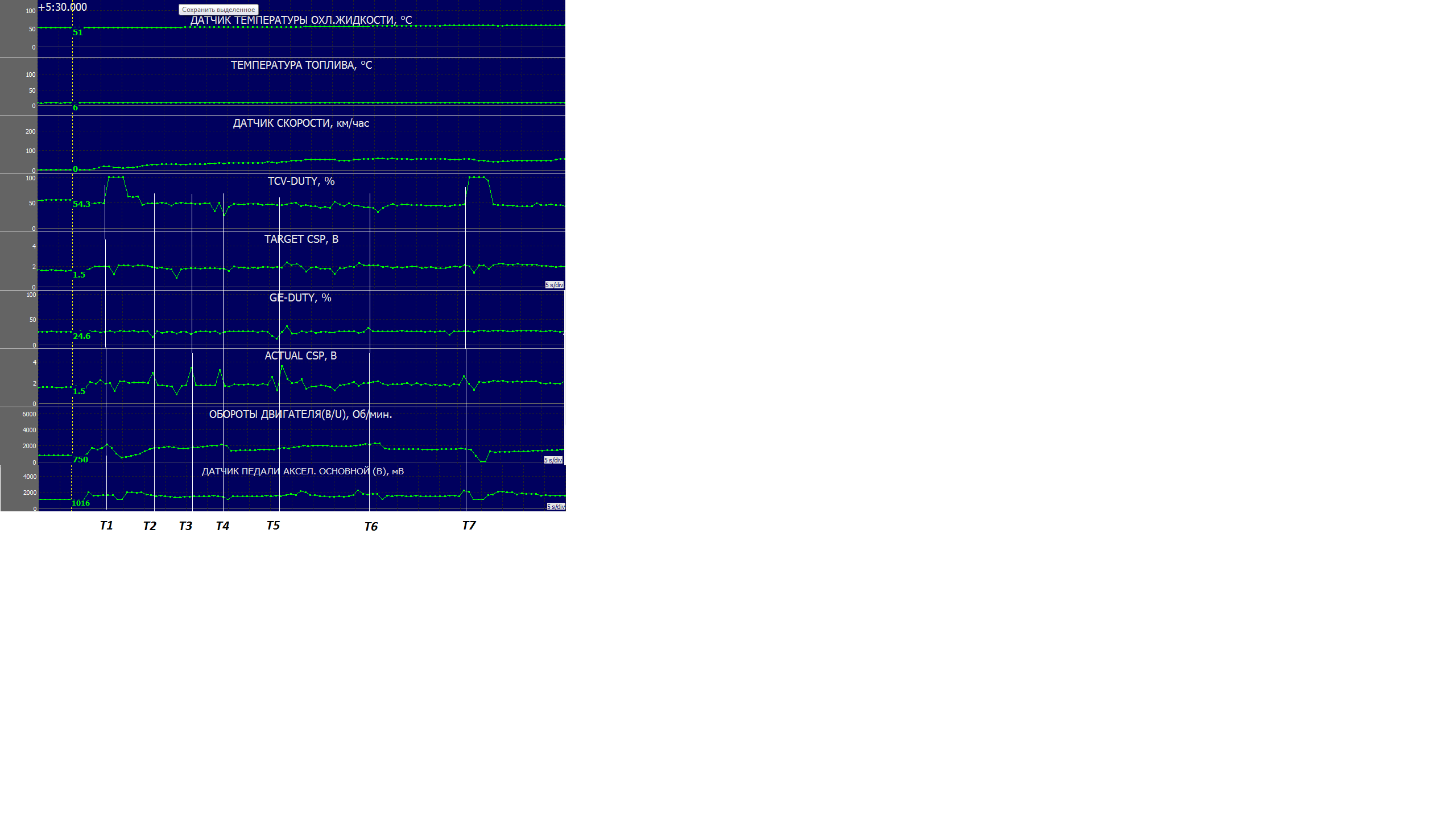

Получите еще 2 графика, пунктирная линия - холостой ход на прогретом двигателе.
Не понял вопроса про скорость 0 . там я реально стоял, после этого поехал.
Задание на клапан отсечки топлива все время в состоянии вкл. Но т.к обратной связи с него нет, не возможно сказать о его фактическом состоянии в момент заглыхания двигателя.
Скажите датчик положения поршня опережения ( игла) это сигнал факт TMG ( время впрыска)?
