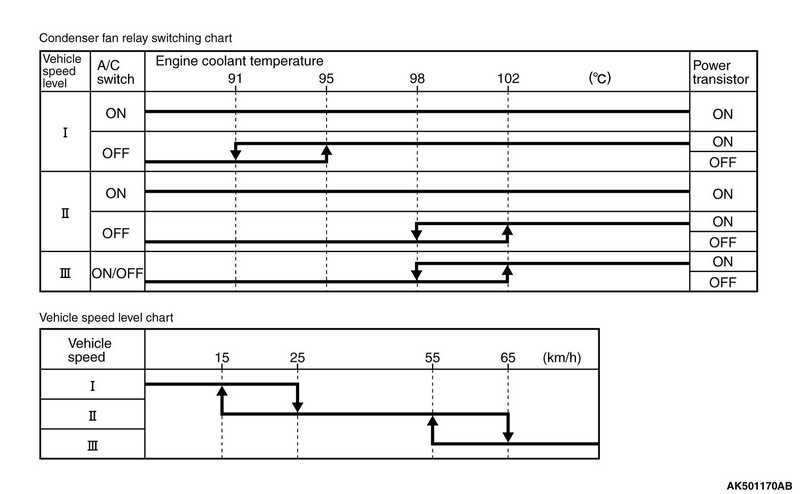

Какая же хорошая весчь дизасеблер IDA!
Если его освоить, то "темных" мест в прошивке совсем не будет.
Нашел место в прошивке, что доп. электровентилятор на дизеле управляется именно по этой таблице. Все верно :)
Можно менять температуры срабатывания, границы скоростей.
Практической пользы от этого мало наверное, но если кто скинет прошивку на бензинку, то попробую посмотреть ради интереса, есть ли на бензинках подобное... Вроде у бензинок доп. вентилятор молчит. Может в прошивке получится активировать этот кусок кода...
