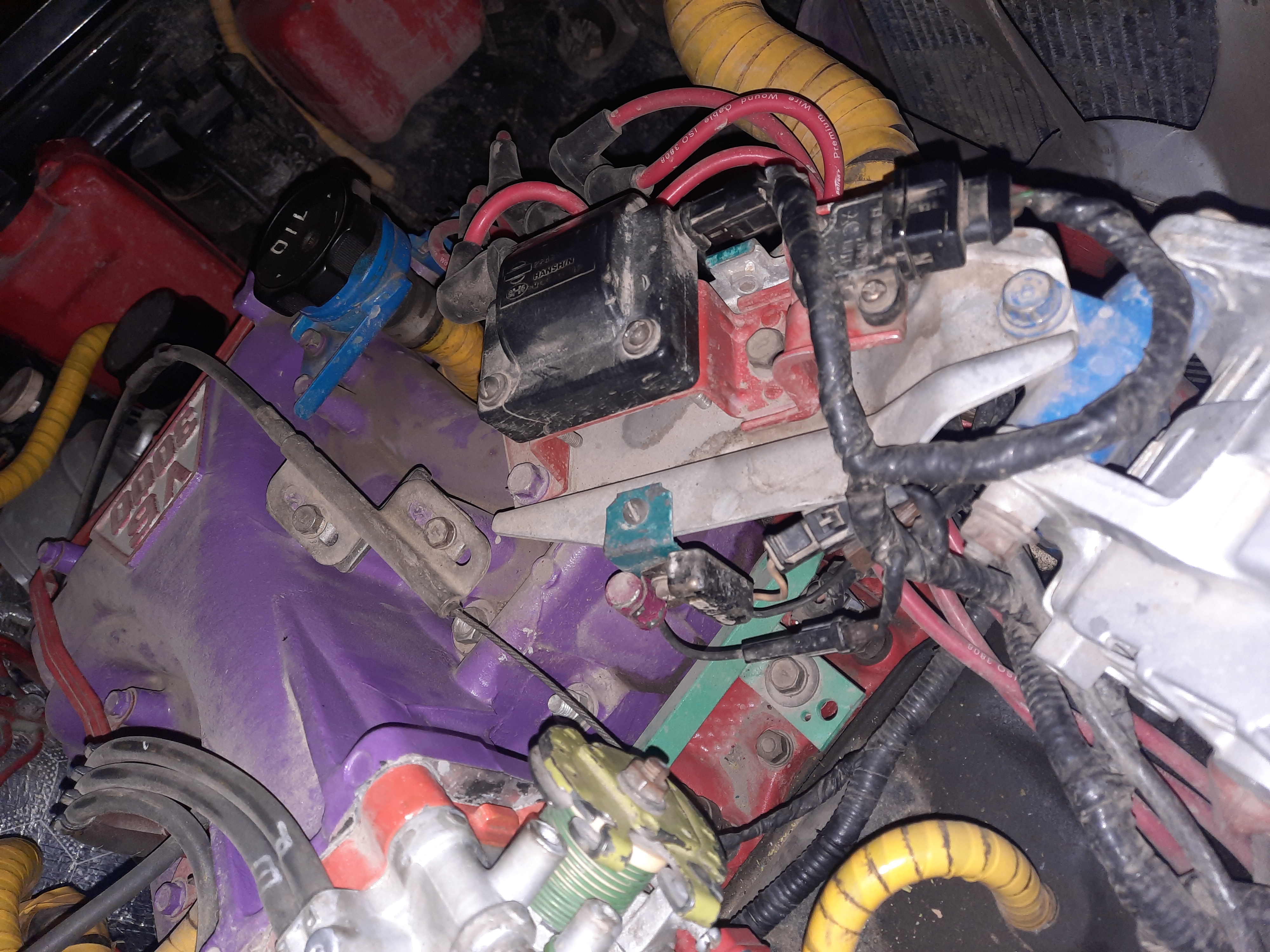

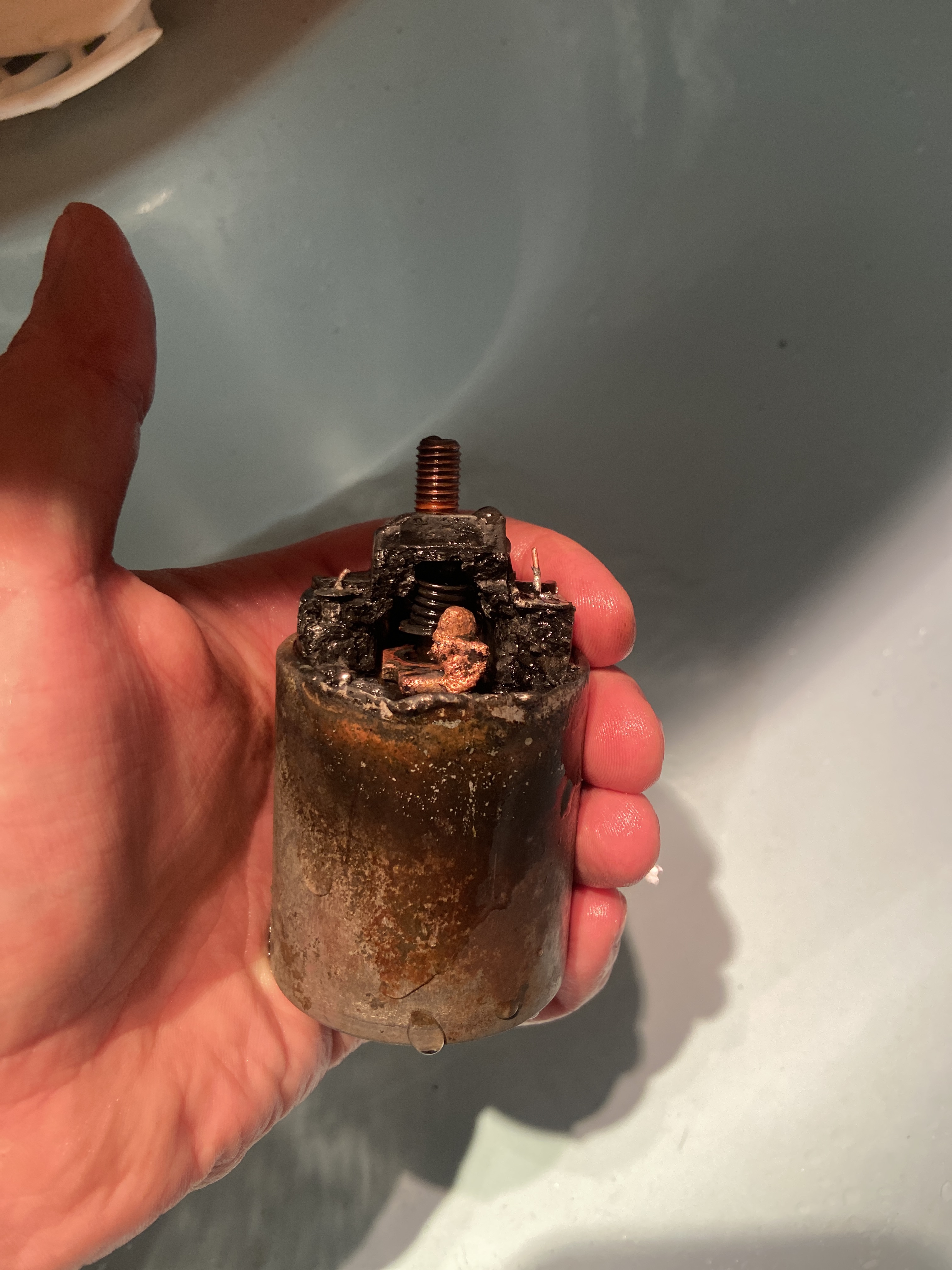

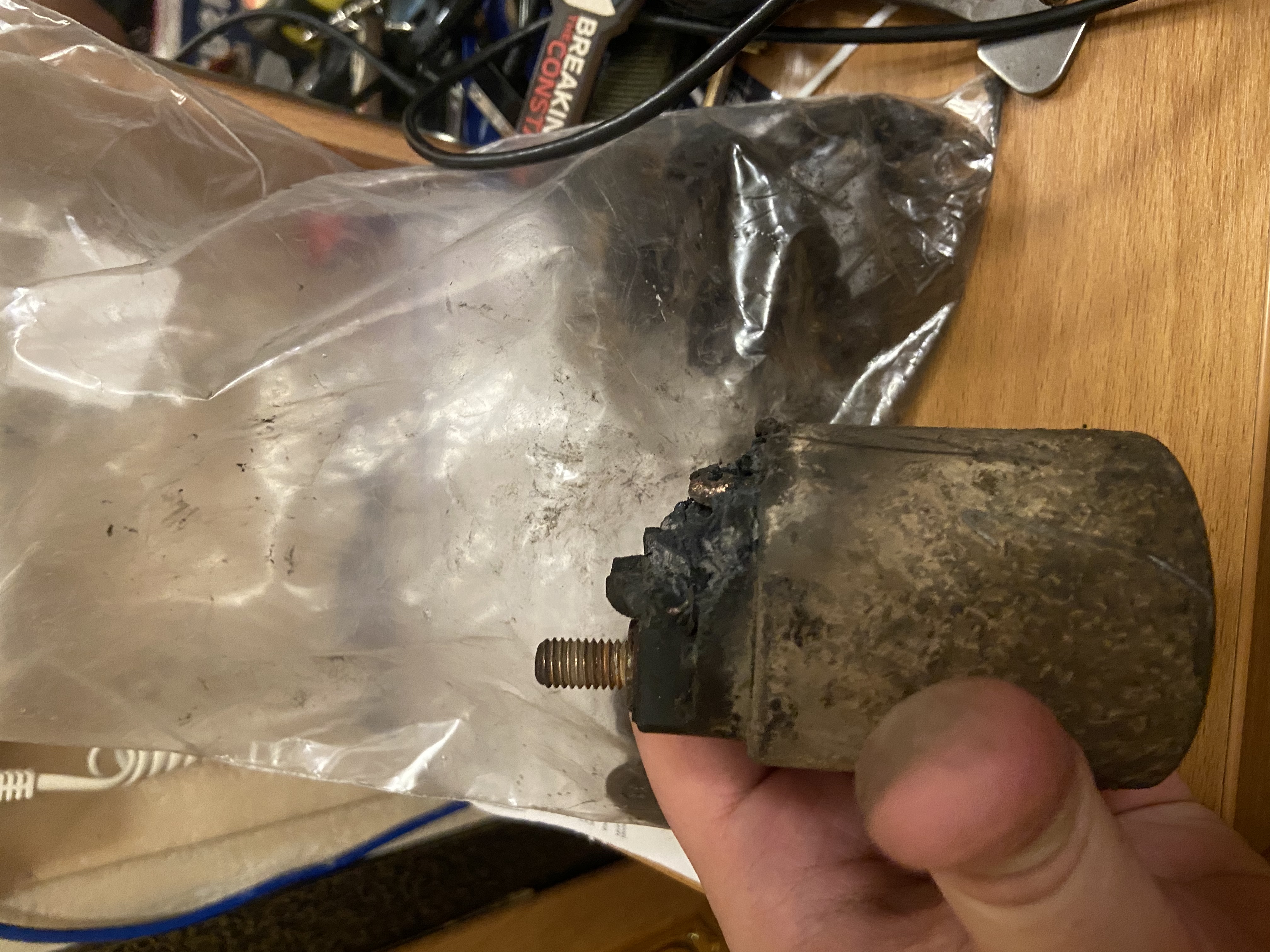

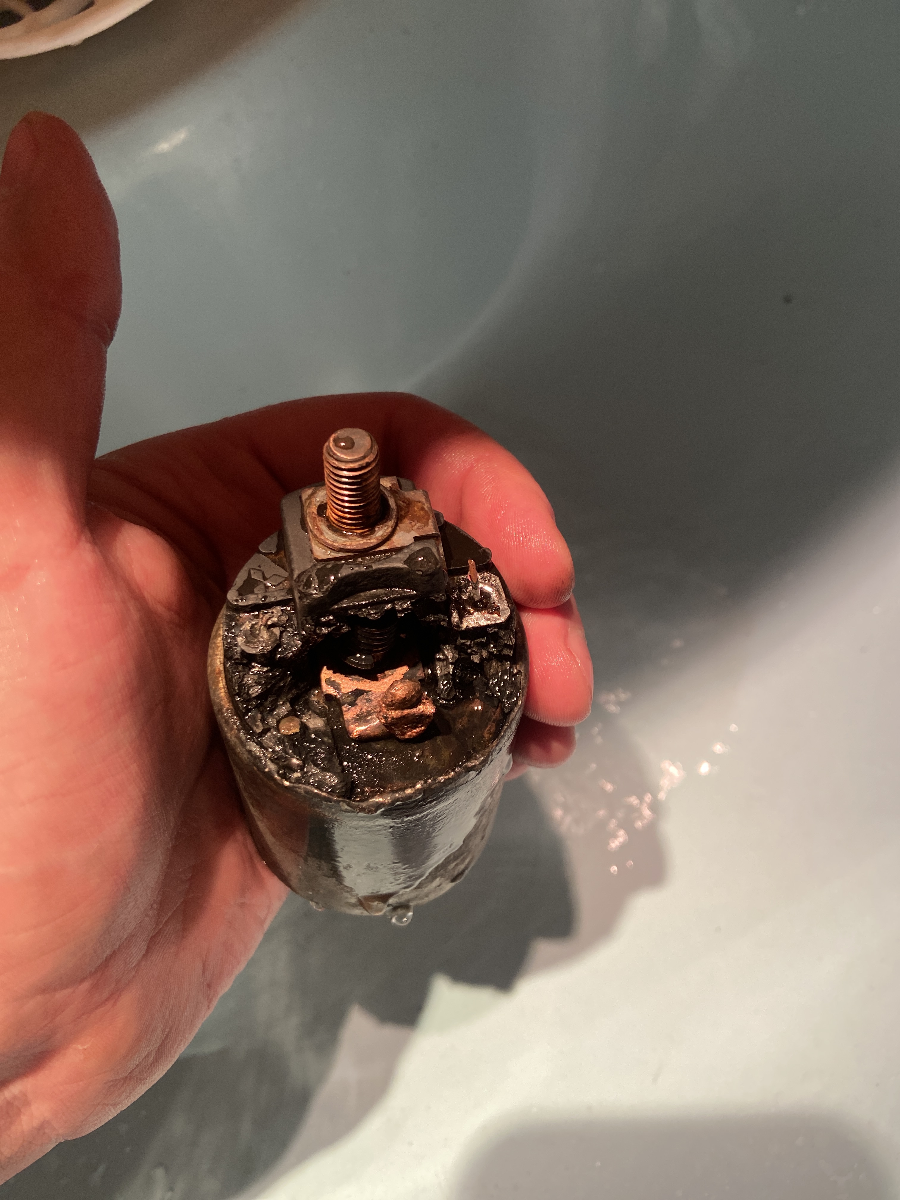

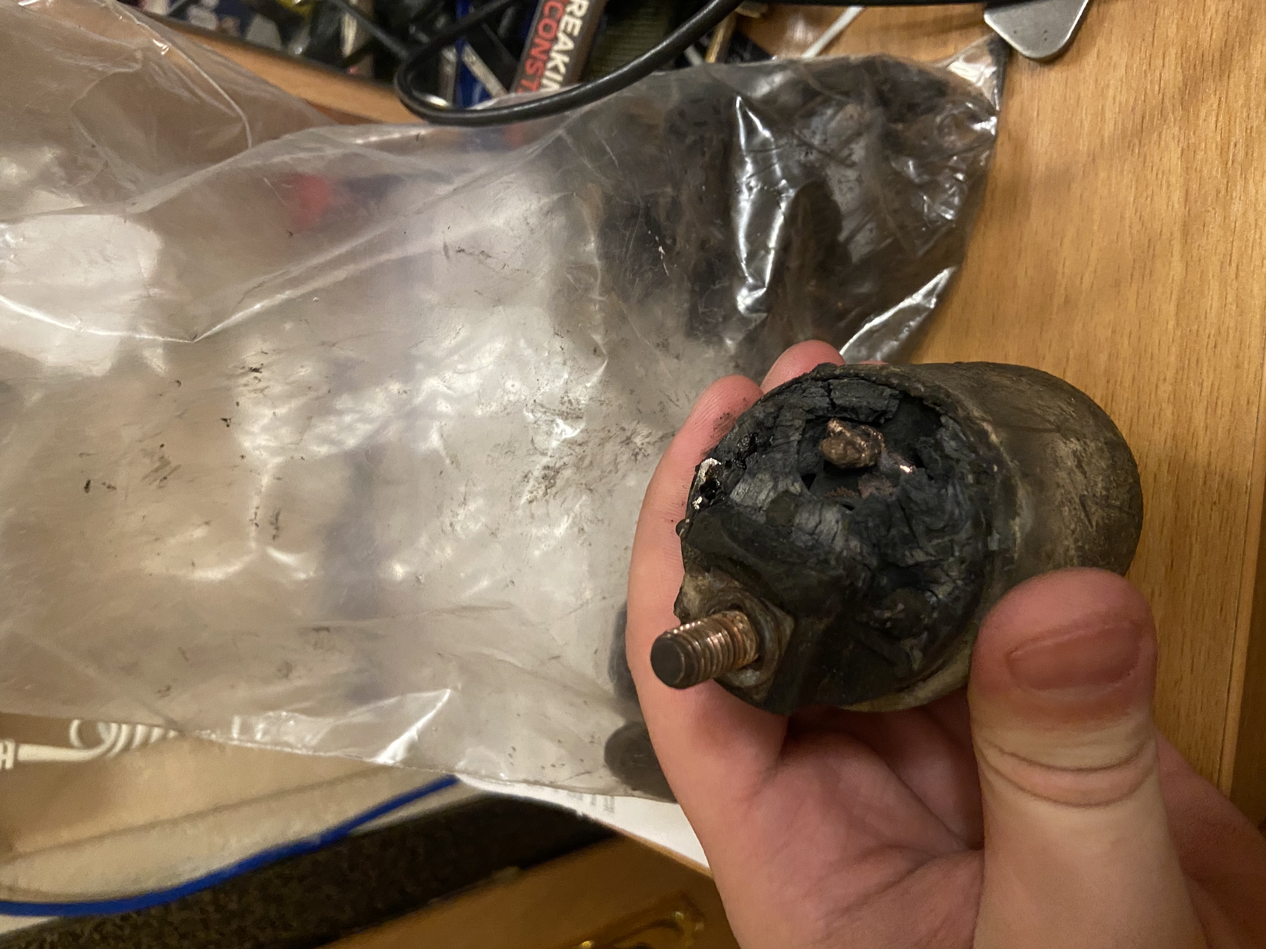

Загорелась машина. Очаг втягивающее реле стартера.
Из последних событий, замена коробки пару недель назад и в прошедшие выходные заплыв на суммарные 5-10минут стояния в воде с затоплением салона.
В частности одна из клемм полностью оплавилась. То есть она и есть очаг.
Вопрос, почему загорелось втягивающее на работающей машине, не при заводке.

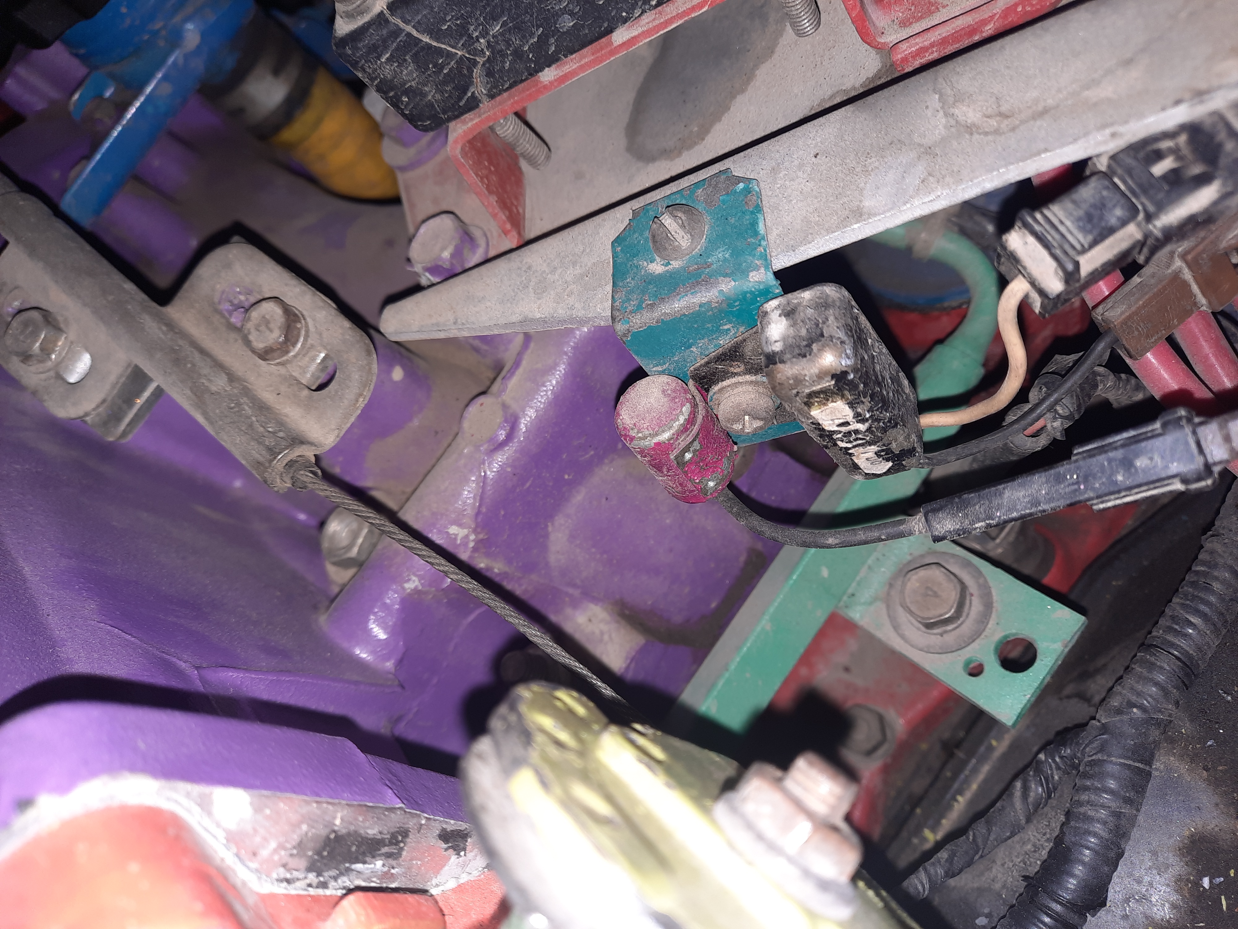

Случаем за кронштейн подушки двигателя не цепляла?
Бывают втягивающие которые больше чем оригинал, и очень близко к кронштейну.
Естественно мотор на подушках качаясь, или вообще на оборванных, сдвигается и клемма может замыкать.

Тоже так показалось, но втягивающее и стартер оригинал, не должны были бы касаться. Подушки визуально целые, меняные пару лет назад. На ловителях не сидят

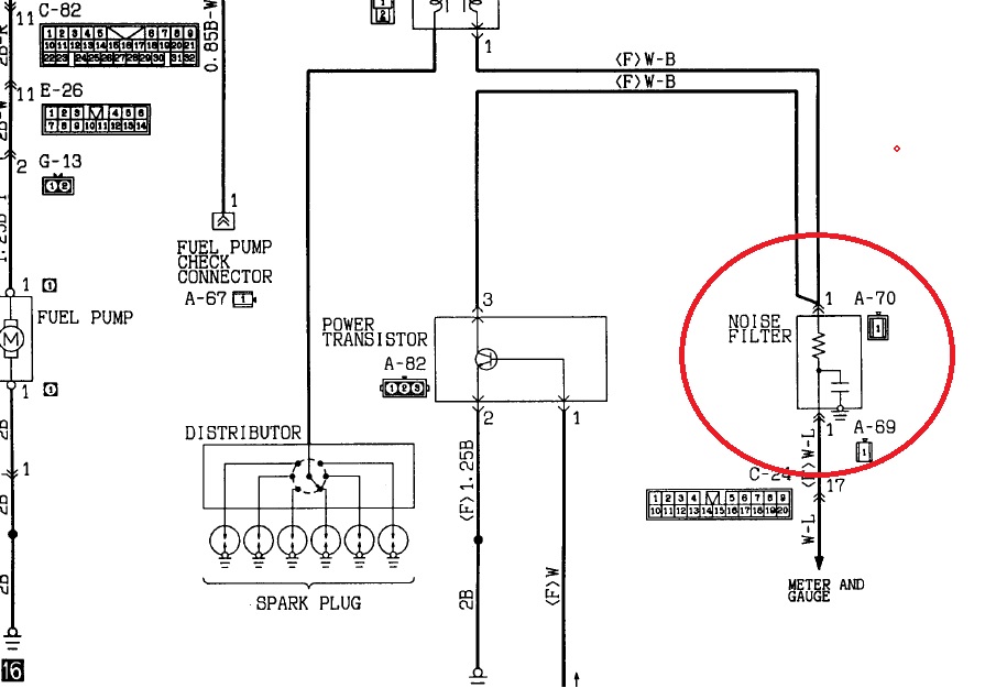

Здравствуйте.у меня паджерик коротыш 1988года. У него на кронштейне катушки зажигания прикреплены два какихто электроных датчика. По мануалу их нет. Почскажите что это и на что влият
Сообщения: 57319
Благодарил (а): 1020 раз
Поблагодарили: 4763 раза
Отвечу на вопросы по автоэлектрике
motor2050 писал(а): Здравствуйте.у меня паджерик коротыш 1988года. У него на кронштейне катушки зажигания прикреплены два какихто электроных датчика. По мануалу их нет. Почскажите что это и на что влият
Ну как же нет.
Всё есть.
Это фильтр в системе зажигания, конденсатор и резистор. )
