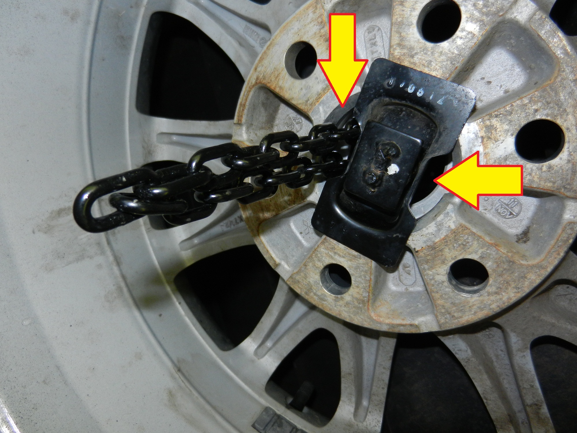

Привет!
После проведения учений по извлечению запасного колеса оказалось, что даже будучи полностью притянутым к брюху (помогал штатному цепному механизму домкратом), колесо в поперечном направлении фиксируется плотно, а вот в продольном - раскачивается (если поддеть его рукой или ногой), издавая глухие шлепки резиной по брюху. Так и должно быть? Или есть какая-то хитрость в его закреплении?
До НМПС были таракан и сорента с тросовыми механизмами. На их фоне спортовская цепная приблуда выглядит мягко говоря неубедительно. Не говоря уже о необходимости разгрузить полбагажника для доступа к дыре.

у меня так же болтается не много. Перетягивать не советую, механизм очень хлипкий, я у себя уже менял, после первой же смены резины. И еще надо быть внимательным, когда колесо опускаешь, цепь может застрять в отверстии для шпилек и тогда ее надо оттуда ручкаками вытаскивать иначе быть беде - запаску будешь в багажнике возить.colonelu писал(а):Привет!

Основная хитрость..выпустить излишек цепи из лебедки через эту щель между центральным отверстием колеса. Тогда колесо притянуто основательно и нет забивания корпуса лебедки излишками цепи.colonelu писал(а):Привет!

Привет!
Для запаски после серии упражнений удалось найти такое место, чтобы ее хотя бы ветром не качало. Надо признать, что механизм - полное дерьмо. В первый раз такое вижу.
