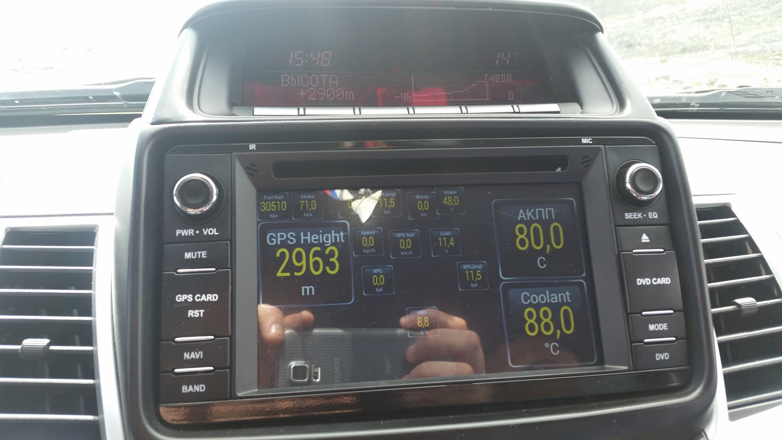

Fisher-77 писал(а): Я этим безобразием с новья занимаюсь ::-D:
Вот, машине 300 км от роду ::-D:
еще без радиатора и нормальной резины

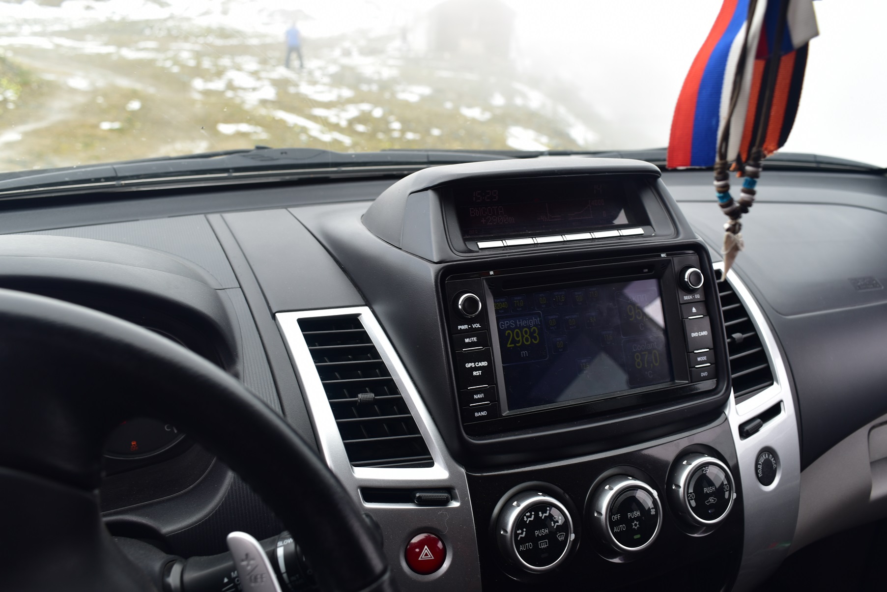

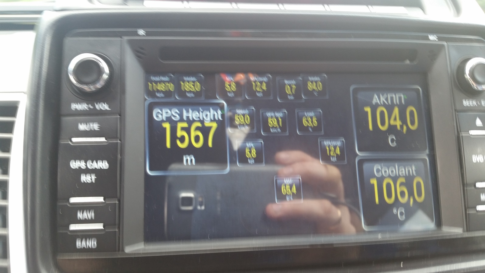

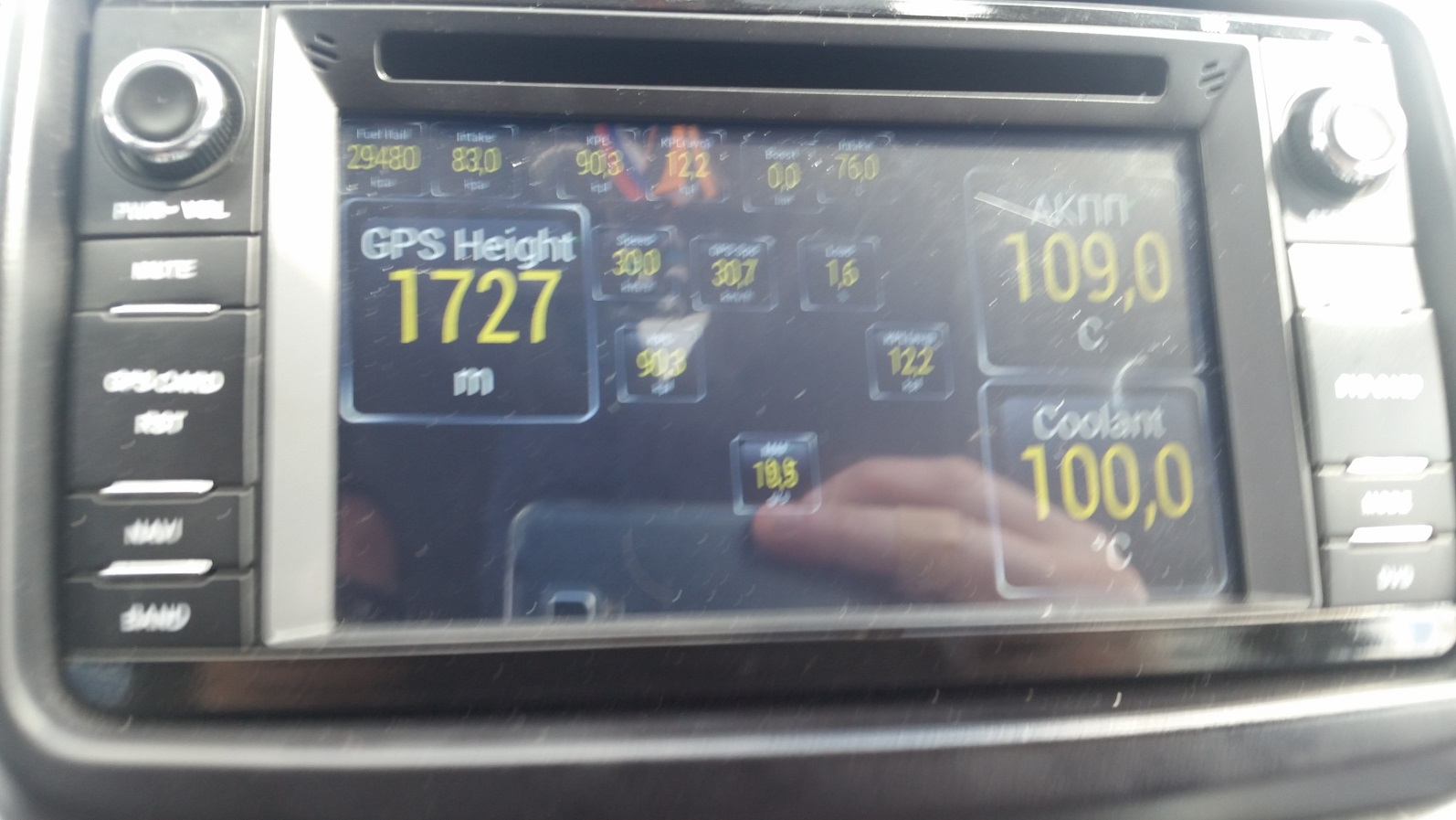

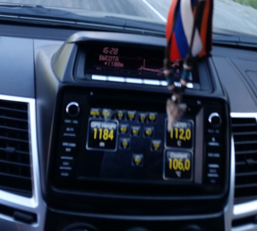

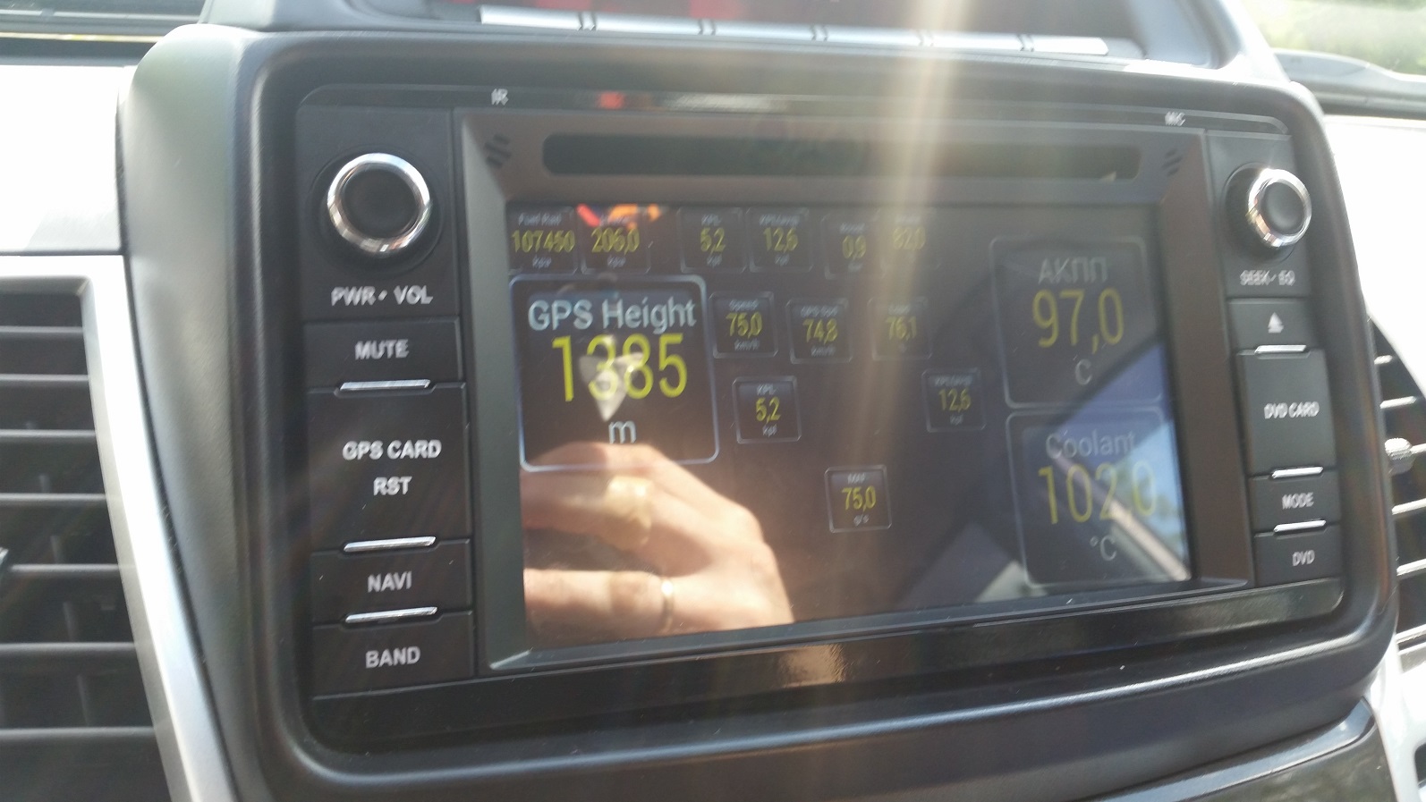

Только что с алтая вернулся) В поле точно так же уазик торчал))) Что вы все там делаете без радиатора то?))))
Ну и свой отчет о поездке на Алтай в кратце.
Семенский затяжной перевал 1700метров. коробка 112 гр. иногда переключал лепестками, так как наровила ехать на 5.
Чике таман более крутой крутой. 1200 метров коробка 105гр. без лепестков.
Релейная вышка в Акташе 3000метров. Подьем на пониженой 1-2 передачи. температура кратковременно 100гр. И при любой небольшой ровной поверхности быстро падала на 80. Правда там было +11 и снег лежал))
В целом радиатор справляется, и достаточно быстро охлаждает коробку.
А вот температура двигателя на Семинском доходила до 106 гр!!! И да кст, узнал что вентилятор (электрический дополнительный) включается сам если двигателю жарко) и работает где то до 93гр.
Несколько фоток... сори за качество, немного не удобно было все делать одновременно)

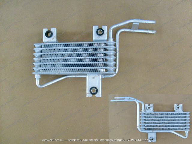

Можно поискать от Ховера,может он дешёвый,вот такой,в Москве 3000р.,в Новосибе 3850р.
