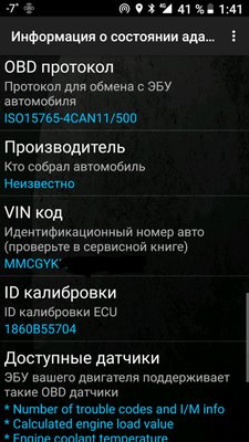

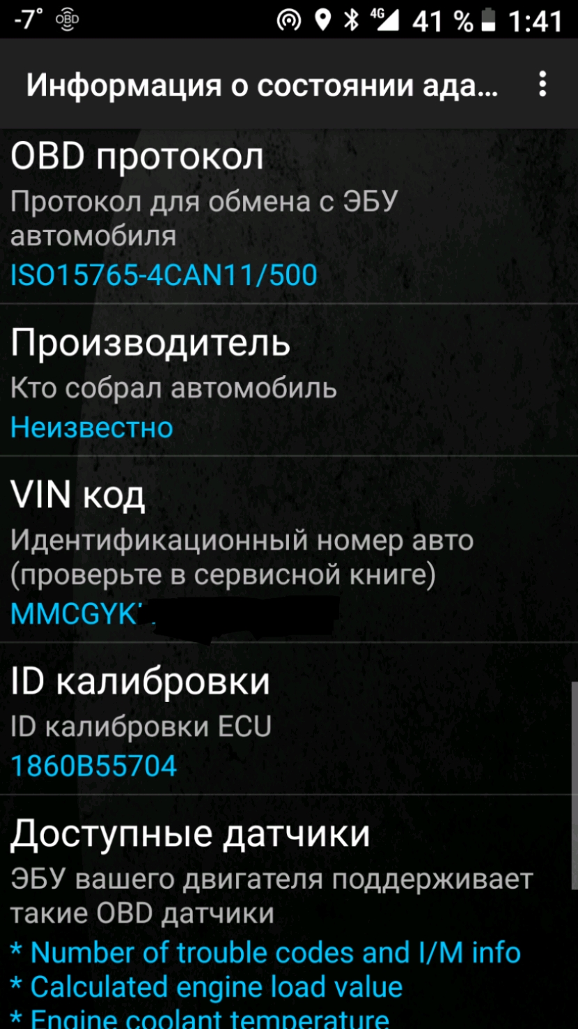

Может кто нибудь подсказать как увидеть какая прошивка ЭБУ движка через ЕLM? Машина досталась с уже отключенным программно EGR.

molvinets, в терминале выдайте команды
atz
atsp6
atsh7e0
1092
1a87
1a9c

molvinets писал(а):Может кто нибудь подсказать как увидеть какая прошивка ЭБУ движка через ЕLM? Машина досталась с уже отключенным программно EGR.
В Торк, состояние адаптера, там будет VIN код, а ниже ID калибровки - это и есть номер прошивки. Но только там можно увидеть номер прошивки и калибровки, никаких off или Адакт там не увидишь

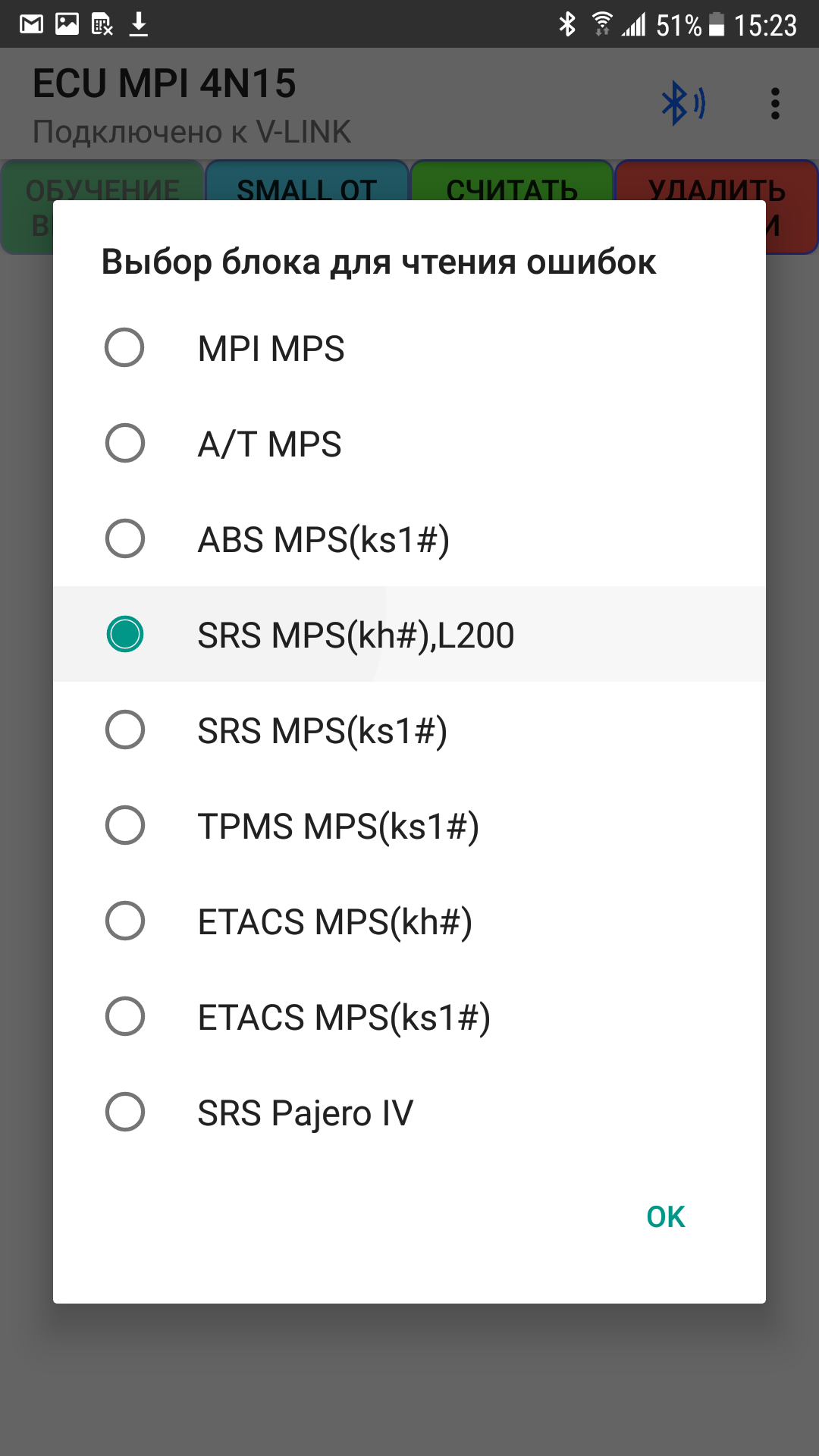

Добрый вечер. Есть ли в данной сборке чтение и сброс ошибок АКПП?
cintakc
Сообщения: 1189
Зарегистрирован: 15 янв 2015, 15:25
Мой автомобиль(и):: Toyota
Откуда: Спб
Благодарил (а): 114 раз
Поблагодарили: 406 раз
Re: ELM 327
Сообщение cintakc »
Dimka-77rus, да есть
