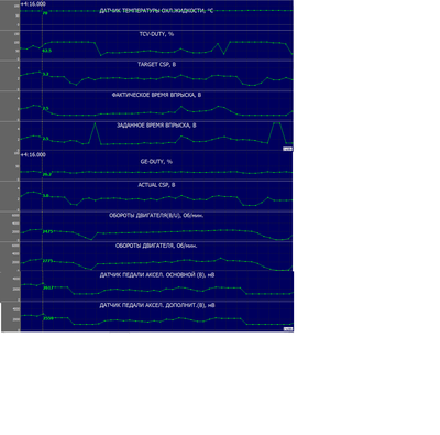

TMG да, но не в то что время, а опережение впрыска. На первой картинке виден момент роста оборотов ДВС и подачи топлива, когда педаль практически на месте (вывод?). И надо отследить, есть ли непроизвольная работа клапана отсечки.

Поясните, первый график при каких условияхсделан?

Re: Отчет о ремонте ТНВД 4М41 П3
Педаль нажата в одном положении обороты растут, потому что машина разгоняется, если посмотреть на скорость то она тоже растет.поэтрму все логично. Т.е если бы машина стояла на нейтрли и нажать педаль, то обороты резко поднимутся и будут держаться на одном уровне, если она на скорости, то процесс обладает намного большей инерцией, и нажав на педальмашина начиинает плавно разгоняться и обороты растут плавно.
По графику 1. Начало графика это движение машины на первой передаче, затем остановка это момент где пунктирная линия, там видно что скорость 0. затем опять старт небольшая остановка и опять старт. По граыику сорости легко понять.
Вот вам легко и понимайте, а мне аот не понятно, помощь нужна вам, а не мне, но при этом все приходится вытаскивать клещами.
Мое мнение не изменилось, в целом если не брать во внимание ротор, который бьется в предсмертных конвульсиях (хотя может для этой тушки от 33 мотора это нормально), тнвд механически исправен. Я бы копал в сторону жгута проводов и эбу мотора.
Обидеть не хотел. Ответь еще на такой вопрос, если бы клапан отсечки топлива самопроизвольно закрывался открывался ( дребезг) на каком бы сигнале это можно было бы косвенно понять. Он что делает, перекрывает топливо откуда и куда?
А вам принципиально откуда и куда? Из полости тнвд в позиционер.
Начните с проверки его сопротивления на холодную и горячую, как оно будет изменятся.
Осмотрите внимательно проводку и можно частично раскрыть жгут проводов от эбу до тнвд и проверить, нет ли там трещин оголеных участков и тд и тп
1. Работу клапана отсечки можно отследить только визуально. Его цепь не контролируется, после включения зажигания при разрешающем сигнале иммобилайзера ЭБУ просто подаёт туда 12 Вольт и всё. В линию обратки вставляем фильтр грубой очистки ВАЗ и следим за его наполнением. В момент выключения отсечного клапана наполнение моментально падает до нуля, хотя двигатель продолжает работать ещё несколько секунд. Вышедших из строя отсечных клапанов я пока не встречал, а вот с КЗ питающго "+" на массу сталкивался. Достаточно кратковременного КЗ, чтобы ЭБУ снял питание с линии отсечного клапана вплоть до выключения зажигания и повторного его включения. Для исключения этого варианта достаточно поменять провод от разъема ТНВД до клапана FCV. Ну, или просто переизолировать провод к клапану, причём необязательно от 12-пинового разъёма. Достаточно обработать участок, идущий возле позиционера. Видимого повреждения изоляции, кстати, может и не быть.
2. Показания сканера рвут мне мозг. Даже в таком малом масштабе видны места сильного расхождения заданного и фактического CSP, а это или блудняк в проводке, или полный позиционер металлической пыли. Второе вероятнее, если учесть предысторию автомобиля.
3. Моё предложение - озадачить этой проблемой умельцев, которые смастрячили вместо насоса гибрид. Взяли деньги - пусть несут ответственность.
Не несут они ответственности, сразу отказывают ну или гоаорят 20+ за снять поставить, только недавно разбирали случай с тнвд собранным по такой же схеме, вердикт мертвую тушку продали и даже не извинились.Злыдня писал(а):1. Работу клапана отсечки можно отследить только визуально. Его цепь не контролируется, после включения зажигания при разрешающем сигнале иммобилайзера ЭБУ просто подаёт туда 12 Вольт и всё. В линию обратки вставляем фильтр грубой очистки ВАЗ и следим за его наполнением. В момент выключения отсечного клапана наполнение моментально падает до нуля, хотя двигатель продолжает работать ещё несколько секунд. Вышедших из строя отсечных клапанов я пока не встречал, а вот с КЗ питающго "+" на массу сталкивался. Достаточно кратковременного КЗ, чтобы ЭБУ снял питание с линии отсечного клапана вплоть до выключения зажигания и повторного его включения. Для исключения этого варианта достаточно поменять провод от разъема ТНВД до клапана FCV. Ну, или просто переизолировать провод к клапану, причём необязательно от 12-пинового разъёма. Достаточно обработать участок, идущий возле позиционера. Видимого повреждения изоляции, кстати, может и не быть.
Вряд ли получится, что-то предъявить, т.к проехал уже 10 тыс.км и вначале дерганий на первых 5тыс.км вообще не было ни одного толчка.
Еще меня смущает следующее. Когда дерганий было меньше я тоже снимал графики, сигнал GE duty имел относительно стабильные значения на прогретом двигателе от 22до 25% Сейчас иногда этот сигнал изменяется то с 25% упадет до 12%, то с 25 поднимется до 35%. Но я понимаю, что это сигнал управления т.е он формируется ЭБУ, а значит он просчитывается и именно такой формируется.
1. Еще для меня не понятно, если на позиционер идет один управляющий сигнал GE duty, то почему при неизменном этом сигнале сигнал actual CSP постоянно меняется в широких пределах реагируя на каждое нажатие на педаль акселератора. Если нет управляющего воздействия для перемещения штока позиционера, то почему обратная связь (act CSP) меняется. Или шток позиционера двигается еще механически через дозирующую муфту, поводок, профильное кольцо и механизм опережения впрыска.
2. Кроме дерганий у меня еще прогресс в плохом смысле слова с заглыханием на ходу причем случается это на оборотах. Я выкладывал самый первый график там обозначен этот момент ( резкое увеличение сигнала TCV duty 99% и падение фактического времени впрыска TMG до 0,8В)Поэтому я все думаю про клапан отсечки топлива. Теория следующая, т.е если клапан дребезжит, то он перекрывает поступление топлива в полость насоса, внутриполостное давление пропадает соответственно нет давления осуществлять регулирование опережение, пружина отдавливает шток датчика опережения, поэтому сигнал фактическое время впрыска (act TMG) проваливается до 0,8В. ЭБУ резко увеличивает задание на клапан TCV до 99%, пытаясь что-то отрегулировать. И только после падения оборотов двигателя до 0 об, и загорания приборной панели двигатель заново заводится. Т.е когда двигатель заглох на ходу и если катится накатом не включая скорость , то двигатель не схватывает, как только даешь двигателю остановиться, нажав сцепление или включив нейтраль, загорается панель как при включении зажигания, включаешь зажигание, скорость и мгновенно с толчка заводится, то же самое и с ключа заводится, но нужно обязательно дать остановиться двигателю. Чуть позже выложу еще один график в момент заглыхания с детальным анализом. Сегодня договорился с местным мастером, который ремонтирует топливные насосы для грузового транспорта снять насос и посмотреть, что внутри.

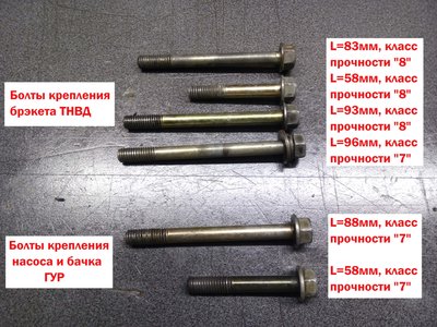

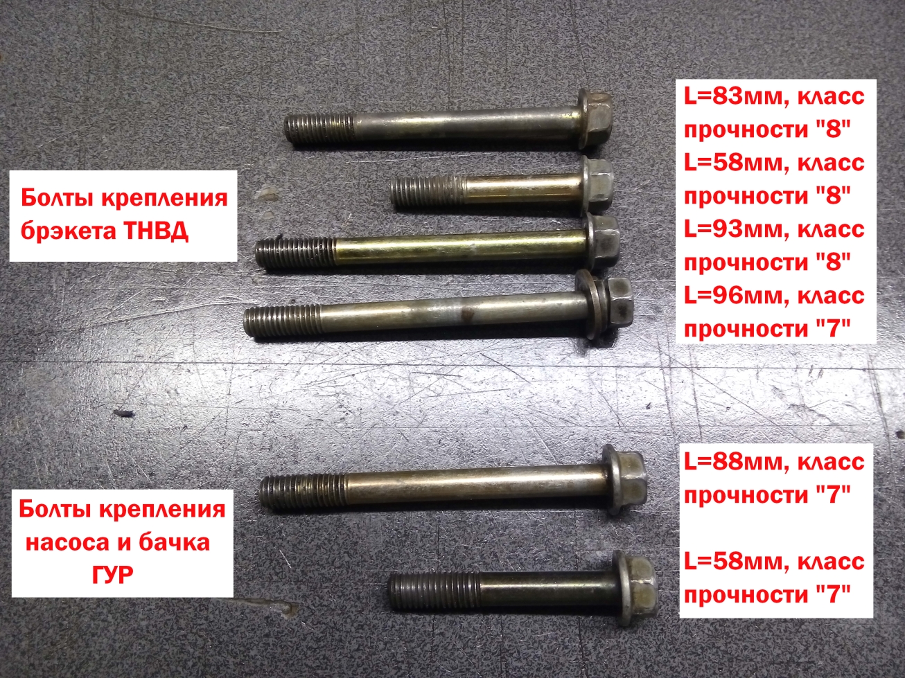

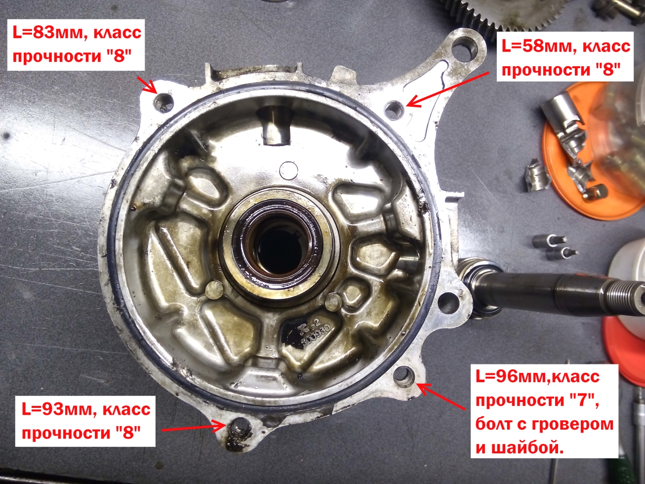

ребят, может у кого снят ТНВД, не подскажите длину четырех болтов крепления ТНВД

Четыре болта, длина вместе с шляпками:
1 - 98мм, этот с спиленной гранью на шляпке
2 -93мм
3- 58 мм
4- 58 мм
Высота шляпки 8 мм
2 -93мм
3- 58 мм
4- 58 мм
Высота шляпки 8 мм

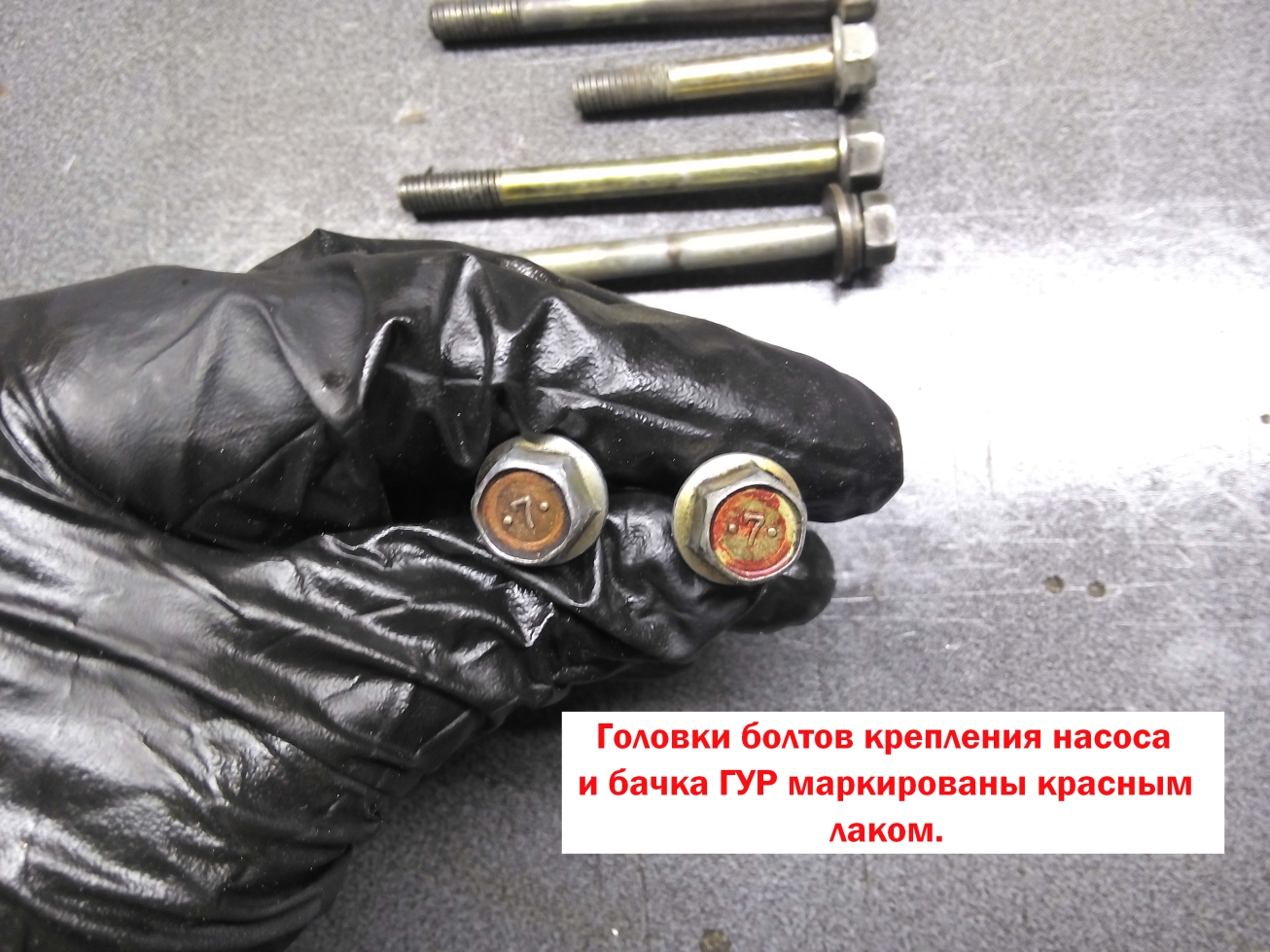

ilin4, лишний раз убеждаюсь, что под капот своего автомобиля Вы запустили рукожопов. Они даже болты ввернуть на место не в состоянии. Как обычно, при разборке все болты они сваливают в кучу, из которой потом хватают, что первое под руку подвернётся и ставят по правилу "строго как попало". Я после таких "мастеров" вынужден восстанавливать резьбу на брэкетах ТНВД, т.к. они эти несчастные болтики закручивают в силумин со всей пролетарской ненавистью и, как правило, пытаются исправить ситуацию при помощи резинового (резинового, Карл!) герметика.
Двух болтов крепления ТНВД через крышку подшипников с одинаковой длиной не бывает. Тем более коротких. Один - да, есть. Он расположен за бачком ГУР. Второй - это от крепления собственно ГУР к монтажной пластине. Плюс ко всему, они разной степени закалки (отличаются циферки на головке).
дууд, выкладываю фото с подписанными длинами болтов крепления и указанием их класса прочности. (Даже если Вам оно уже и не надо, думаю, эта информация будет полезна многим другим).
