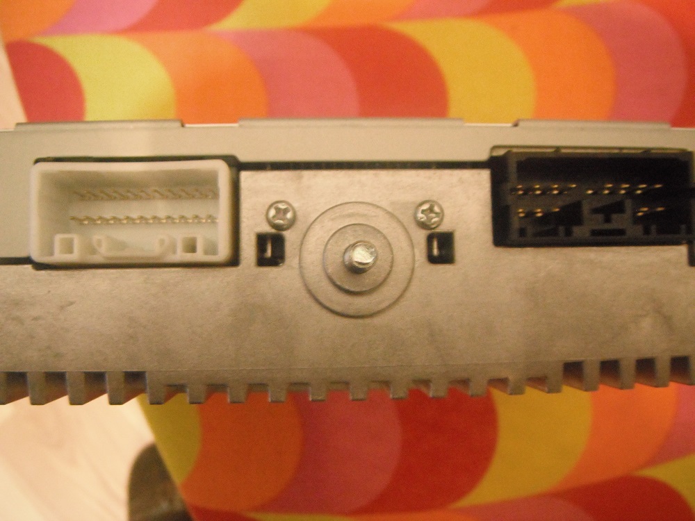

А что за не нужный провод?И ещё в чём различие магнитол,есть фото что ли?У меня валяется 34W777A.,фото сзади.

-- ненужный провод тот, по которому передается информация с магнитолы для отображения на бортовике;drozd272 писал(а):А что за не нужный провод?И ещё в чём различие магнитол,есть фото что ли?У меня валяется 34W777A.,фото сзади.
-- магнитолы отличаются интерфейсом взаимодействия с бортовиком и разъемами

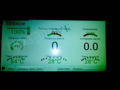

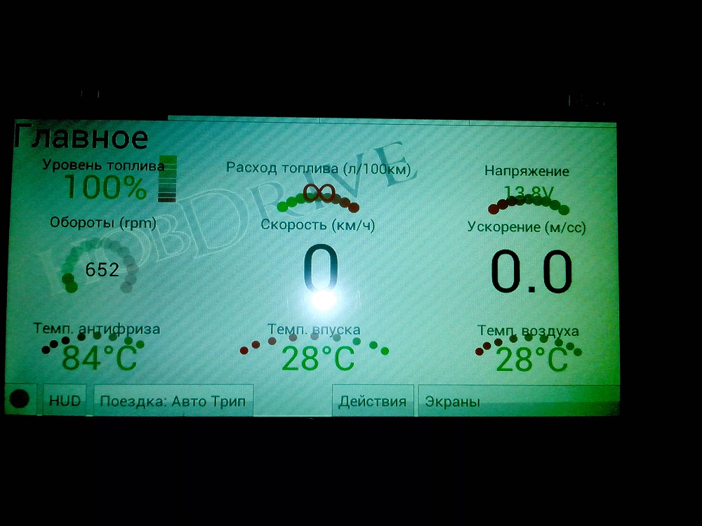

Подключил ЕЛМ вай-фай к S150
,заработал хобдрайв
,пока настройки хобда не ковырял

Поздравляю! Надо подумать, может быть тоже заказать...drozd272 писал(а):Подключил ЕЛМ вай-фай к S150,заработал хобдрайв
