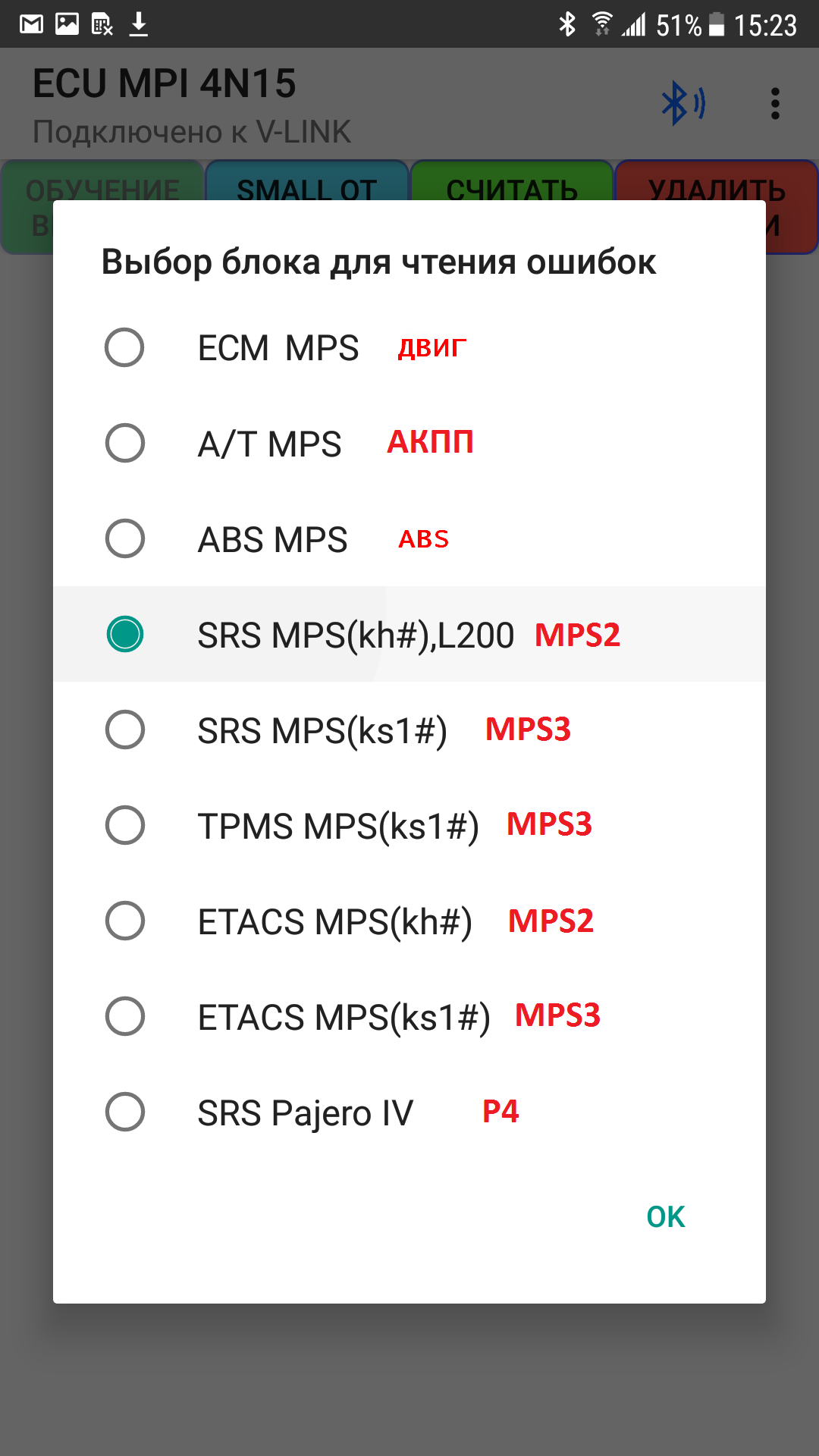

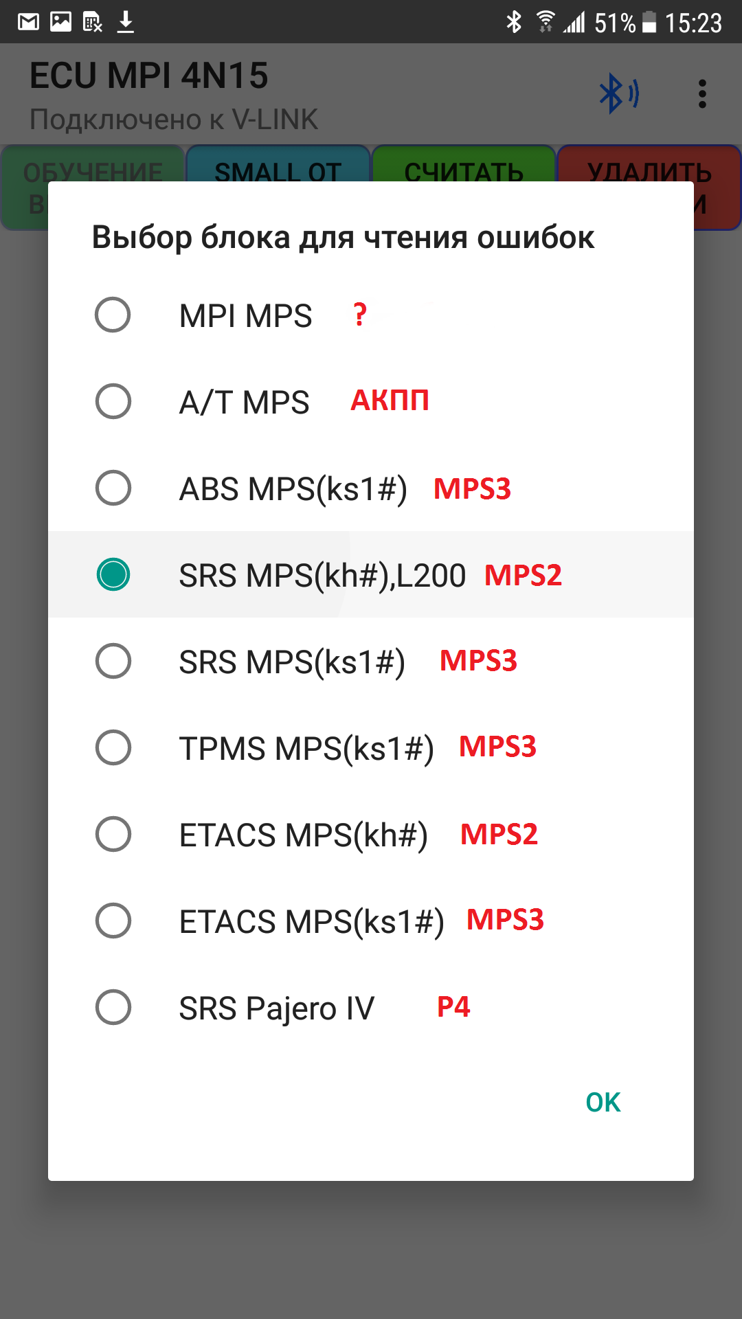

cintakc писал(а):Dimka-77rus, да есть
Это хорошо, спасибо!
Если не сложно, расшифруйте эти пункты и их возможности, чтоб вопросов не возникало.

kh# - NMPS 2
ks1# - NMPS 3

cintakc писал(а):kh# - NMPS 2
ks1# - NMPS 3
Это я понял)) Получается что для MPS2 чтения ошибок ABS нет? Что такое первый пункт?

MPI двигатель
Сообщения: 57499
Поблагодарили: 4804 раза
Re: ELM 327
cintakc писал(а):MPI двигатель
Двигатель MPI или Multi Point Injection (многоточечный впрыск) — бензиновый нетурбированный двигатель, использующий распределенный многоточечный впрыск топлива через инжекторы :)
Получается, что чтение ошибок нашего двигателя!?
Так и не ответил, для MPS 2 чтения ошибок ABS нет, или я что-то пропустил?

по ABS завтра посмотрю, напишу
да ошибки по 4D56

cintakc писал(а):по ABS завтра посмотрю, напишу
Спасибо! Буду ждать.
И если не сложно, напиши потом расшифровку этих пунктов, просто текстом, или как я на картинке подпиши.
Думаю многим будет полезно.

Dimka-77rus, по ошибкам АБС подходит и для NMPS2 и для NMPS3, поправлю в программе

cintakc писал(а):Dimka-77rus, по ошибкам АБС подходит и для NMPS2 и для NMPS3, поправлю в программе
Спасибо! Купил))
Буду тестить.
