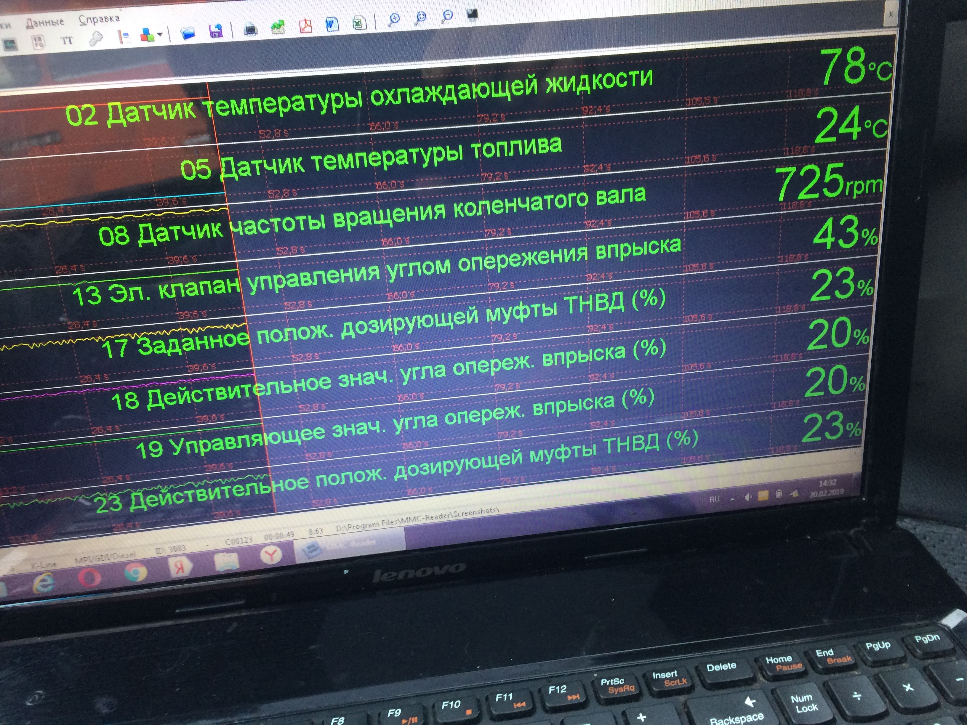

Добрый день ! Прошу не ругать сильно, если что не так. Насос с переборки,с оригинальным ротором , форсунки новые, стартер и АКБ в норме, Долгий запуск ,что на холодную ,что на горячую . АКПП чудит. В какую сторону копать ? С уважением !

Обороты ХХ низковаты, у прогретого двигателя. С централизацией, похоже, промахнулись...

Dizel Man писал(а): 21 фев 2019, 19:20 Обороты ХХ низковаты, у прогретого двигателя. С централизацией, похоже, промахнулись...
Обороты 725-750

Уважаемые Гуру, вы часто говорите о том ,что надо видеть параметры насоса,и уже по ним судить о состоянии данного тнвд. Я скинул фото параметров. И только ДМ написал , что ХХ низковаты. В остальном, зациклились на покрытии ротора. К сожалению ,нет фото ротора , но я доверяю человеку ,который собирал насос.

киришанин писал(а): 22 фев 2019, 08:53 Уважаемые Гуру, вы часто говорите о том ,что надо видеть параметры насоса,и уже по ним судить о состоянии данного тнвд. Я скинул фото параметров. И только ДМ написал , что ХХ низковаты. В остальном, зациклились на покрытии ротора. К сожалению ,нет фото ротора , но я доверяю человеку ,который собирал насос.
Я не гуру и далек в принципе от переборки тнвд, Но немного разбираюсь в параметрах
Судя по Вашему фото, с оборотами все в норме, 725-750 это нормальные цифры работы хх, скажу больше именно эти обороты прописаны в ЭБУ ТНВД и они на самом деле жесткие.
Лучше расскажите как они проседают при включении драйва?
А так судя по тому, что на прогретом моторе у вас централизация 23% с настройкой позиционера вы промахнулись, на холодную они у вас будут другими, можно на них глянуть?
На драйве обороты 675-700. На холодную ,перед пуском или на заведённую ?
