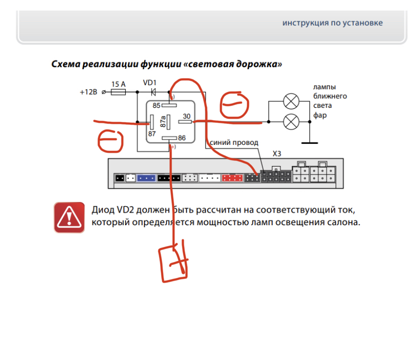

Подскажите как реализовать подсветку фарами птф от сигнализации. Я так понимаю в нас птф управляются минусом. По схеме старлайна - плюсом.
Нарисовал красным свои мысли ) будет так работать или нет и зачем диод в схеме?

Не будет работать . Одна сторона лампочек сидит на массе .И вы собираетесь подавать массу через реле. Не зажгуться

У нас же на птф плюс постоянный приходит.

bumer76 писал(а): Нарисовал красным свои мысли ) будет так работать или нет и зачем диод в схеме?
Нет, 87-й должен идти на +12В.
На диод не обращай внимание... Можно ставить, можно не ставить...
Он для гашения выброса самоиндукции обмотки реле при отключении.

dvm99, ну я вообще думал, чтоб с проводкой не заморачиваться - поставить реле около кнопки и управляющие провода замыкать.

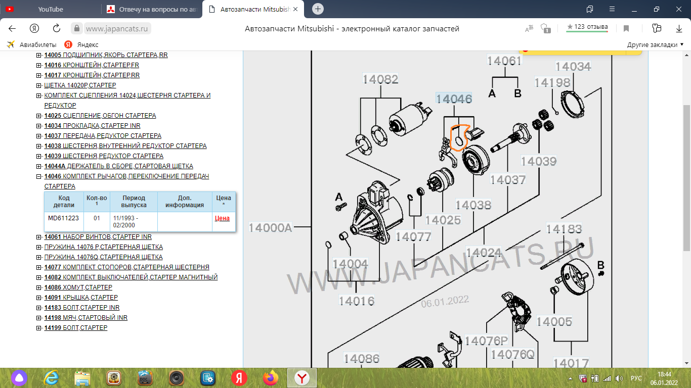

Доброго времени суток. С недавних пор владею Паджеро 2 двиг., 6G74 1998г всё было хорошо, но как говориться без ложки дёгтя в бочке мёда не обошлось. Стартер стал срабатывать через раз. Вернее стартер крутит а вот бендикс выстреливает через раз. Ну вроде всё ясно покупаю новый втягивающий, ставлю ан не тут то было, картина та же. Снимаю всё снова перебираю стартер, зачищаю все посадочные проверяю щетки, меняю мамку на плюсовом проводе который приходит на втягивающий, все собираю. Возле машины проводами для прикурки минусовой на корпус, плюсовой на втягивающий, все сработало втягивающий выстрелил и держал в такам состоянии а эл. двиг. крутил на все 100. Я доволен, ставлю все на место ииииии хрен всё как до переборки. Подскажите пожалуйста в чем причина если кто сталкивался.

:*HELP*: Причём запускался всё хуже и хуже. Мотор всё впорядке ему чуть провернуться и он заводиться а вот со стартером беда просто. На данный момент вообще втягивающий срабатывает на сотый раз :%): да и то кратко временно и отстреливает назад.

Melnikzh писал(а): Доброго времени суток. С недавних пор владею Паджеро 2 двиг., 6G74 1998г всё было хорошо, но как говориться без ложки дёгтя в бочке мёда не обошлось. Стартер стал срабатывать через раз. Вернее стартер крутит а вот бендикс выстреливает через раз. Ну вроде всё ясно покупаю новый втягивающий, ставлю ан не тут то было, картина та же. Снимаю всё снова перебираю стартер, зачищаю все посадочные проверяю щетки, меняю мамку на плюсовом проводе который приходит на втягивающий, все собираю. Возле машины проводами для прикурки минусовой на корпус, плюсовой на втягивающий, все сработало втягивающий выстрелил и держал в такам состоянии а эл. двиг. крутил на все 100. Я доволен, ставлю все на место ииииии хрен всё как до переборки. Подскажите пожалуйста в чем причина если кто сталкивался.
А бендик то что не поменяли?
Он неисправен.

Он исправен. Я ж говорю снятый его проверял всё норм. Да и при переборке нареканий на механическую часть не было. Вот как то так . Голову уже сломал :*WALL*:
Сообщения: 57504
Поблагодарили: 4805 раз
Отвечу на вопросы по автоэлектрике
Melnikzh писал(а): Он исправен. Я ж говорю снятый его проверял всё норм. Да и при переборке нареканий на механическую часть не было. Вот как то так . Голову уже сломал :*WALL*:
Как Вы его проверяли?
Вот на 2:15 бендикс проскакивает.
У Вас так же?

Ох етить колотить. Головааа!!!!!Как к шаману сходил :*THANK*: Беру свои слова обратно по поводу исправности бендикса. Хоть я сейчас и не в гараже но похоже понял в чем заморочка. Стрелять то он стреляет но вот как?

Я когда машину купил,стоял новый стартер,но он при попытке запуска,как бы проскакивал бендиксом.При сравнении его со старым,выяснилось,что отсутствует одна деталь,железный кругляш,отмечена красным.Получается,что вилка бендикса прожималась на резиновой заглушке,и он не мог полностью зацепиться за маховик.Кстати в книге есть как проверять вылет бендикса.

Саня 57 писал(а): Я когда машину купил,стоял новый стартер,но он при попытке запуска,как бы проскакивал бендиксом.При сравнении его со старым,выяснилось,что отсутствует одна деталь,железный кругляш,отмечена красным.Получается,что вилка бендикса прожималась на резиновой заглушке,и он не мог полностью зацепиться за маховик.Кстати в книге есть как проверять вылет бендикса.
Оно конечно может быть.
Но проскальзывание бендикса и его не вхождение в зацепление, вещи разные. )
