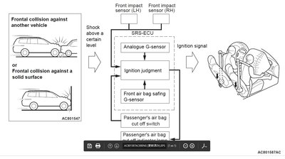

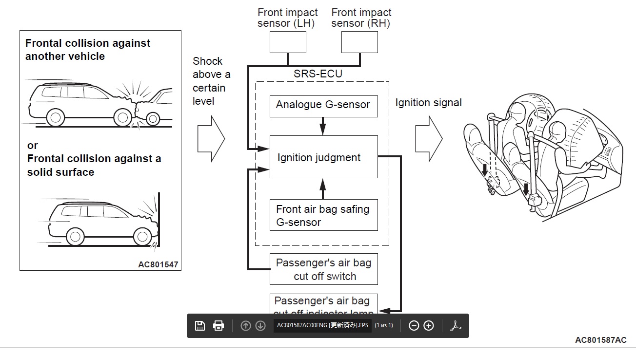

AlexK26 писал(а):Если на верхе центральной стойки есь просто заглушки без надписи SRS, но при этом под пластиком передних стоек есть что-то типа "ремешков", которые вроде бы нужны для правильного раскрытия подушек, то тогда как? Там же нет, вроде бы, боковых шторок только для водителя и переднео пассажира? Боковая шторка и для передних сидений, и для задних одна и должна прятаться в центральной стойке? Или для кждого раяда своя боковая шторка может быть?
Вот как работает
Вот как работает
Спасибо, про фронтальные понятно.

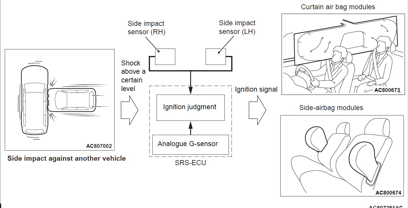

Как определить наличие боковой шторки и подушек в креслах?

AlexK26 писал(а): Спасибо, про фронтальные понятно.
6 подушек у тебя.....

На кресле сбоку пластиковая накладка. Там подушка. На Инстайле точно есть на всех. На Интенсе с тряпкой на сидении нет.
