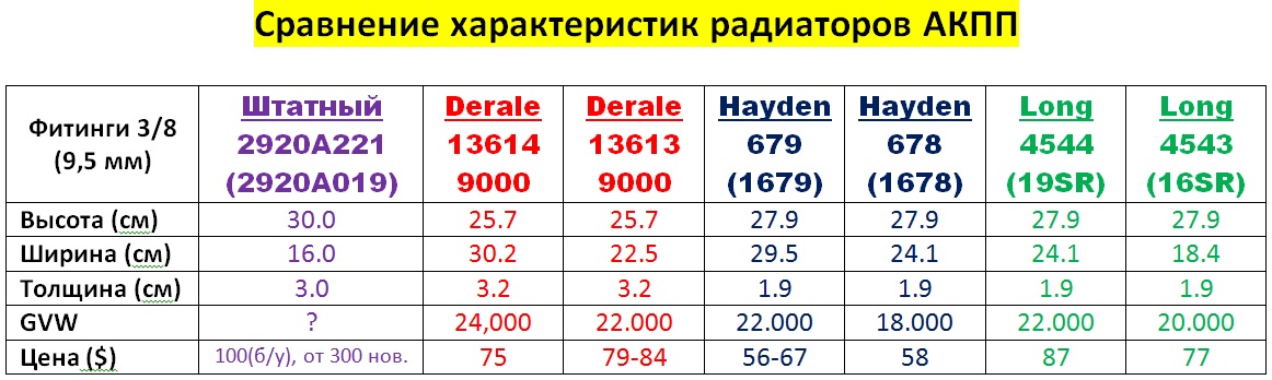

Re: Доп. радиатор, термостат и прочее охлаждение АКПП
Может тебе коробку прошили,там предел перегрева поднят....по моему до 125С* и слёт в аварию на 3-ю передачу,это точно.У меня вроде так.SKS писал(а):Блин, читаю и завидую: тут по перевалам 115 гр., а я в легкую в городе 115 набираю. Правда в аварию не сваливается. То ли мультик брешет, то ли ещё что. В общем жду радиатор...
Что за радиатор заказал,термос тоже заказал,что стоит ?
Хочу поставить Long, тот что с байпасом идет. Термостат наверное не буду ставить, т.к.масло в коробке сейчас Петро-Канада, думаю проблем быть не должно. Тем более на Аутлендере тоже не было термостата у радиатора АКПП, ездил в морозы без проблем, даже не задумываясь и не закрывая его зимой. Там другая проблема была: из-за низкого расположения в левом крыле с отдельным воздухозаборником внизу бампера, очень быстро забивался грязью и коробки грелись. В Мицубиси как всегда не нашли лучшего решения, как убрать радиатор при рестайлинге в 2010 году. Правда потом из-за частых перегревов, особенно у вариаторов, его вернули в 2012 году и сейчас новые модели идут уже с ним в штате.
А радиатора, который мне нужен, пока нет в наличии, жду, как появятся буду заказывать. Можно конечно взять Хайден, но он без байпаса, так что лучше подожду Long.
По поводу температуры коробки почему-то думаю, что Мультитроникс немного ее завышает. Поездить бы с МУТом, чтобы сравнить.
сюда звонил http://www.transparts.ru/?id=radiators,тут вроде в наличии http://www.atpshop.ru/pages/radiators.
То,что в АУТе ни чего не перемерзало,так там при замерзании радиатора жижа начинает течь по малому кругу,стоит шланг перепкскной между шлангами,система очень простая.А так да,с Петрой ни чего не замерзнет,даже в наших условиях климата.
Я хочу Long 16, он даже по габаритам как оригинальный. В наличие вроде есть Long 19, он больше и не будет ли с ним коробка недогреваться зимой?
Кто то менял 16 на 19.Ты не забывай,что Лонг 16 одинаков по размерам со штатным,но ... он тоньше штатного,штатный 3 см,а этот 1.9 см.,то есть 1440-штатный,лонг 16- 975,5,а 19 лонг-1277,5.Это я помножил объём площади охлаждения ДхВхШ,получается даже лонг-19 чуток до штатного не дотягивает,а 16й лонг вообще....Он конечно будет охлаждать,но эффект минимальный будет,приблизительно 60% от штатных характеристик,а 19 около 90%,это я так прикинул,точно не считал.
По размерам Long 16 похож на штатный, но штатный значительно толще. С штатным радиаторм без термоса, даже в условиях нашей теплой Московской зимы, коробку прогреть очень сложно, с большим трудом достигается 60С и - то если специально греть. С 16 -м Лонгом так же без термоса, ситуация с прогревом получше, греется быстрей чем со штатным, но тоже медленно. Твоя зима не чета нашей, как минимум придется прикрывать радиатор.SKS писал(а):Я хочу Long 16, он даже по габаритам как оригинальный. В наличие вроде есть Long 19, он больше и не будет ли с ним коробка недогреваться зимой?
Я бы поставил 19-й с термосом и забыл про времена года.
