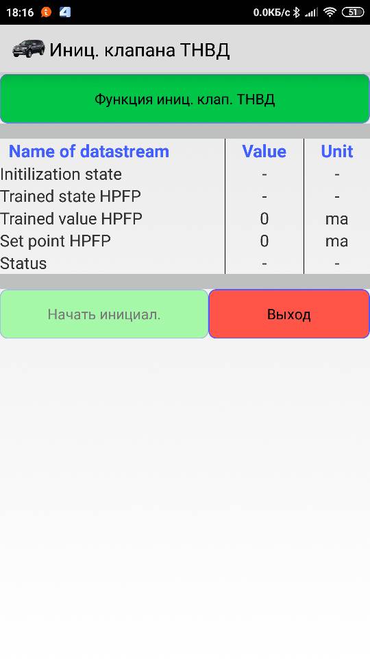

Re: ELM 327
Сообщение cintakc »
cergi123 писал(а):
cintakc писал(а):нажать сперва верхнюю кнопка Функция иниц. клап.ТНВД
Так и сделал, только в самом окне где две иконки начать и выйти, иконка начать не активна.
Отправлено с моего MI 6 через Tapatalk
Возможно вы правы, немного запутанно получилось, в следующем обновлении открою доступ к начать обучение сразу

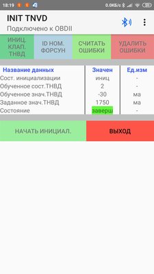

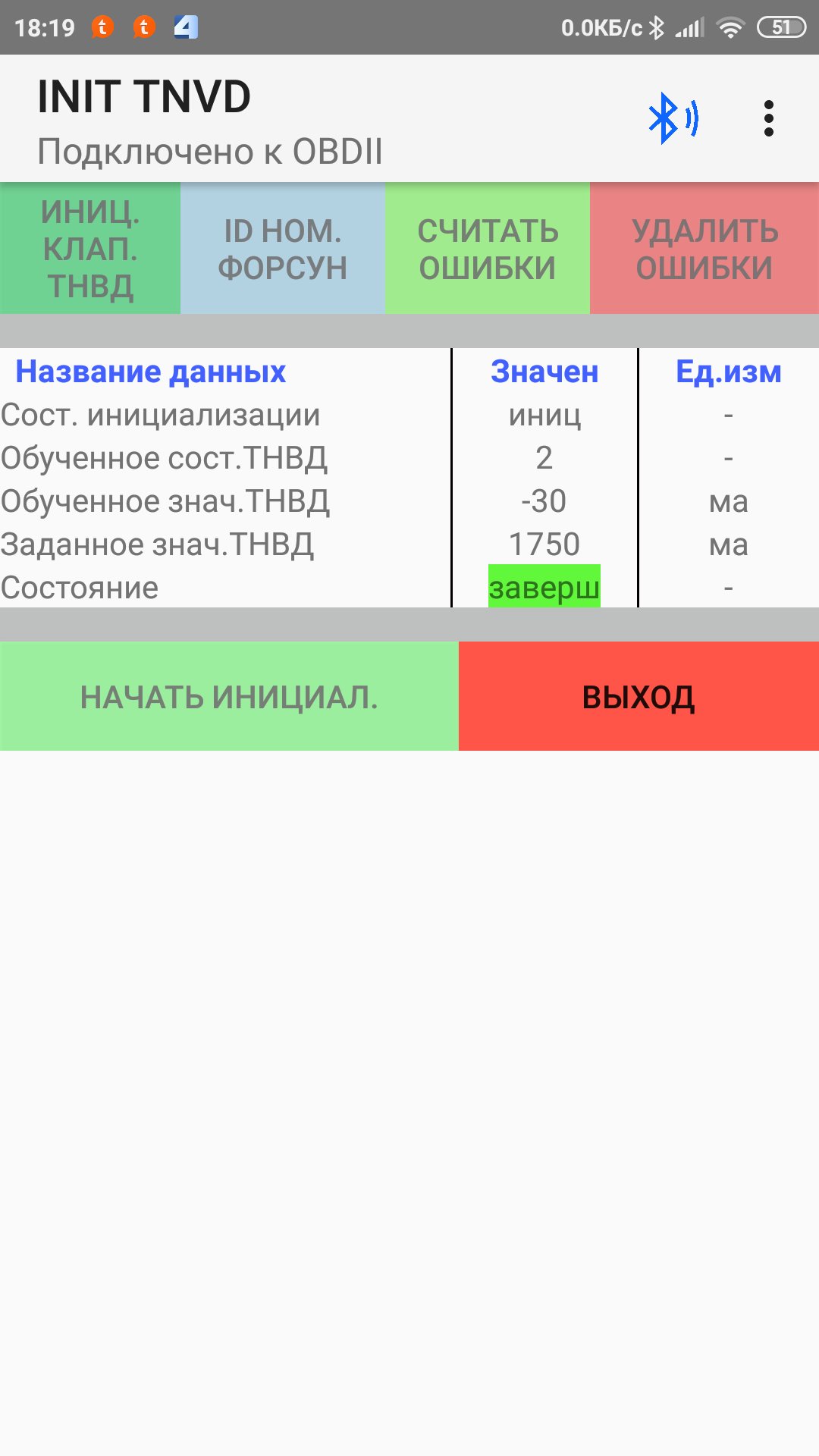

cergi123
Сообщения: 500
Зарегистрирован: 23 янв 2016, 14:31
Двигатель:: 4D56, Дизель
Мой автомобиль(и):: mitsubisi pajero sport
Откуда: Краснодар
Благодарил (а): 60 раз
Поблагодарили: 15 раз
Re: ELM 327
Сообщение cergi123 »
Пока не чего не переделывайте, сегодня вечером ещё раз по инструкции проверю
cintakc писал(а):

Что-то так в платной программе и не получилось запустить иниц. клапана ТНВД
cergi123 писал(а):Пока не чего не переделывайте, сегодня вечером ещё раз по инструкции проверю
cintakc писал(а):
cergi123 писал(а):Так и сделал, только в самом окне где две иконки начать и выйти, иконка начать не активна.
А вот в старой все в порядке.

Re: ELM 327
Сообщение cintakc »
логи выложите

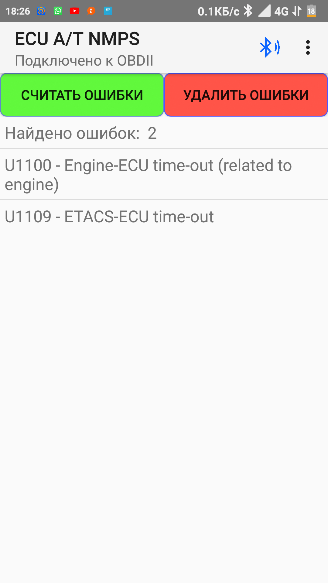

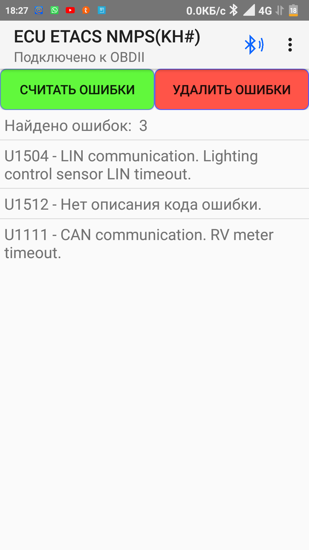

Есть ещё пару но они хуже чем этот, обучение впрыску прошло, ну и пару скринов а так всё остальное работает кроме иниц. клапана ТНВД.
