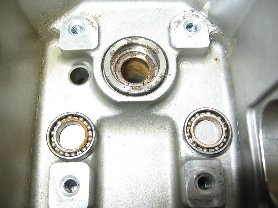

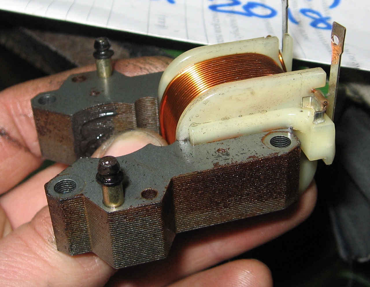

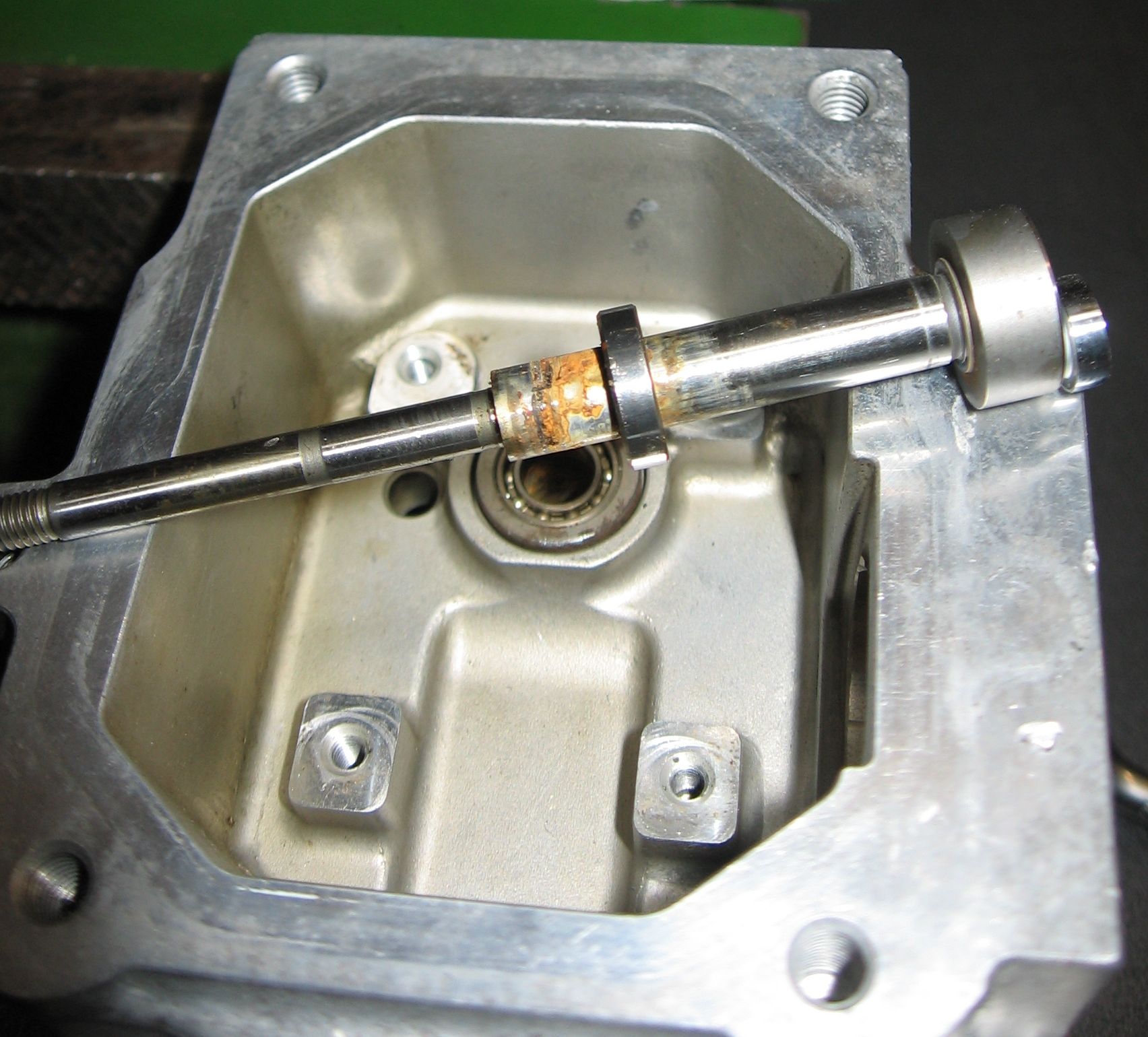

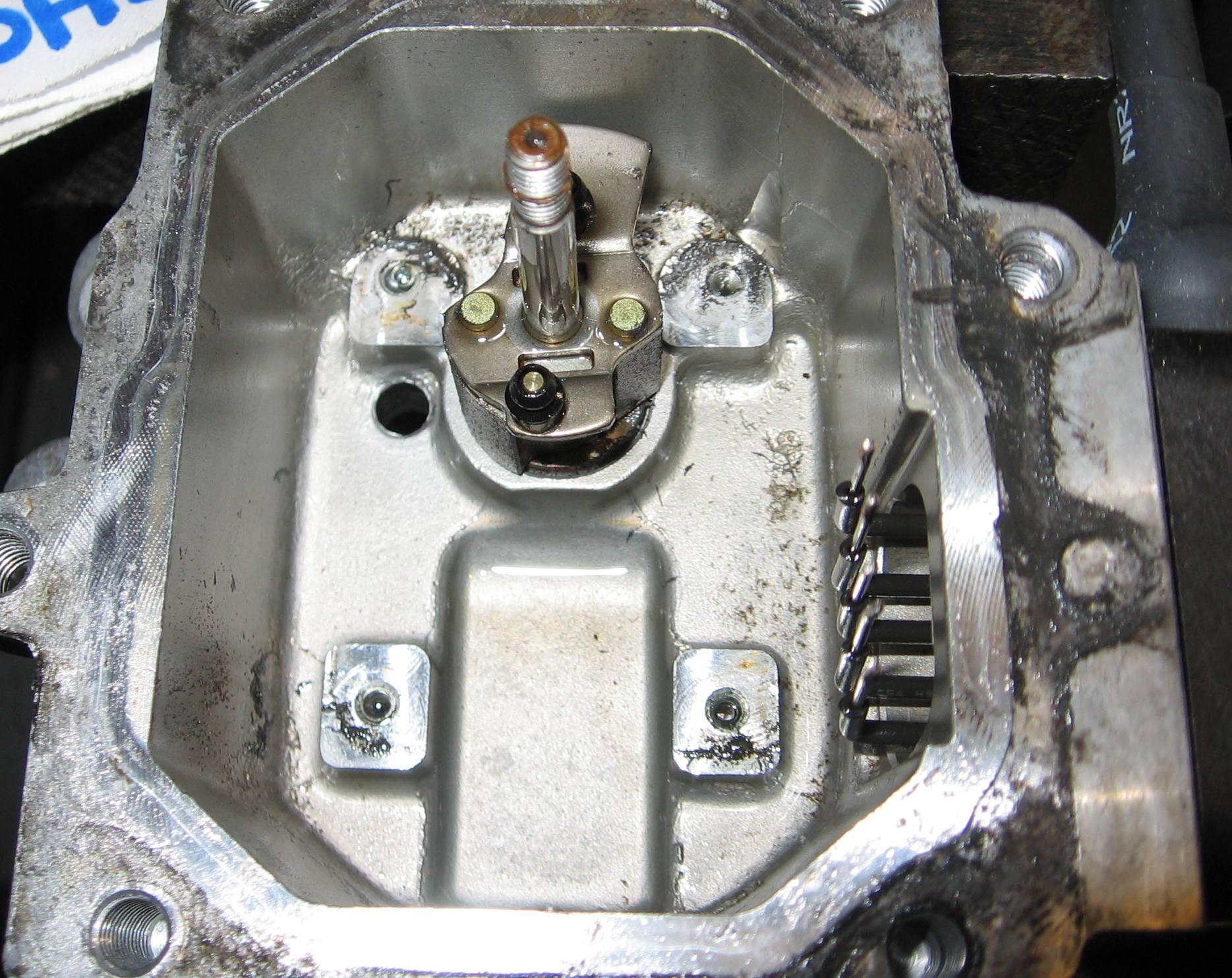

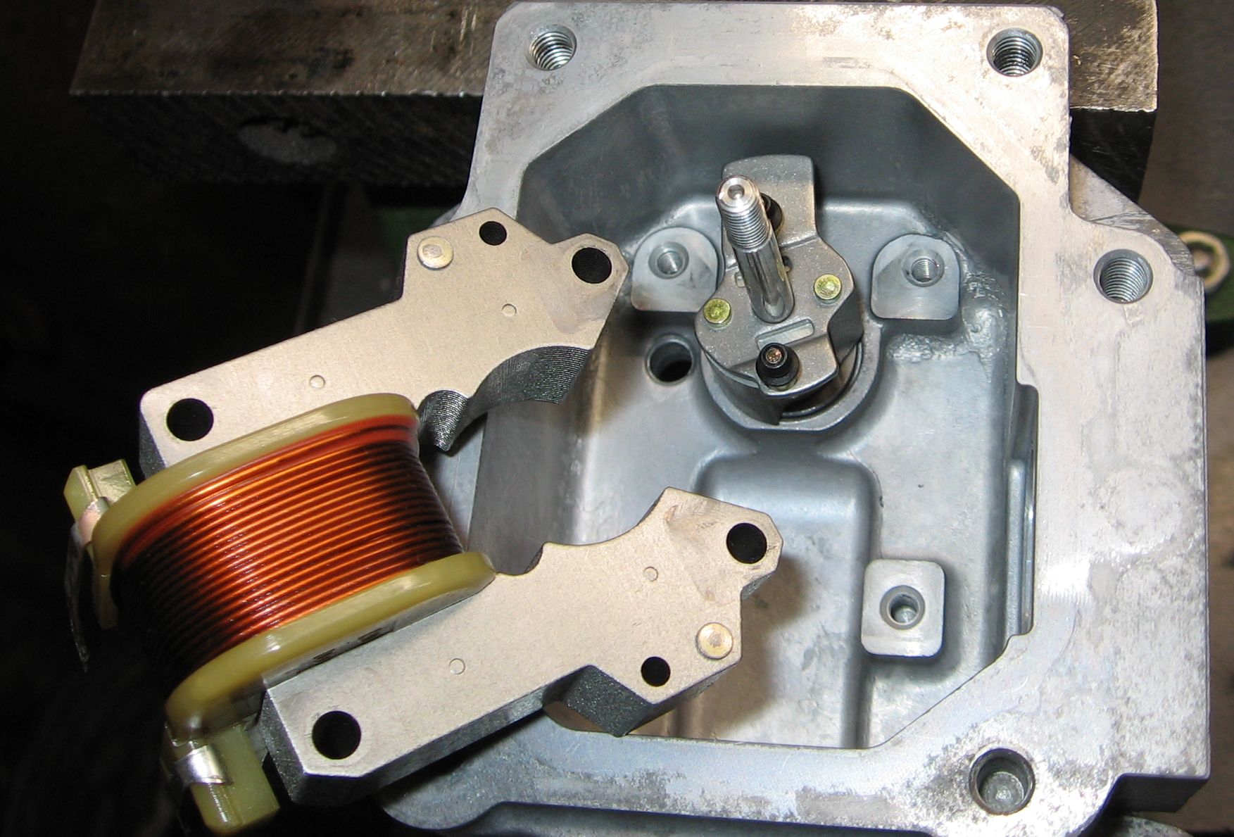

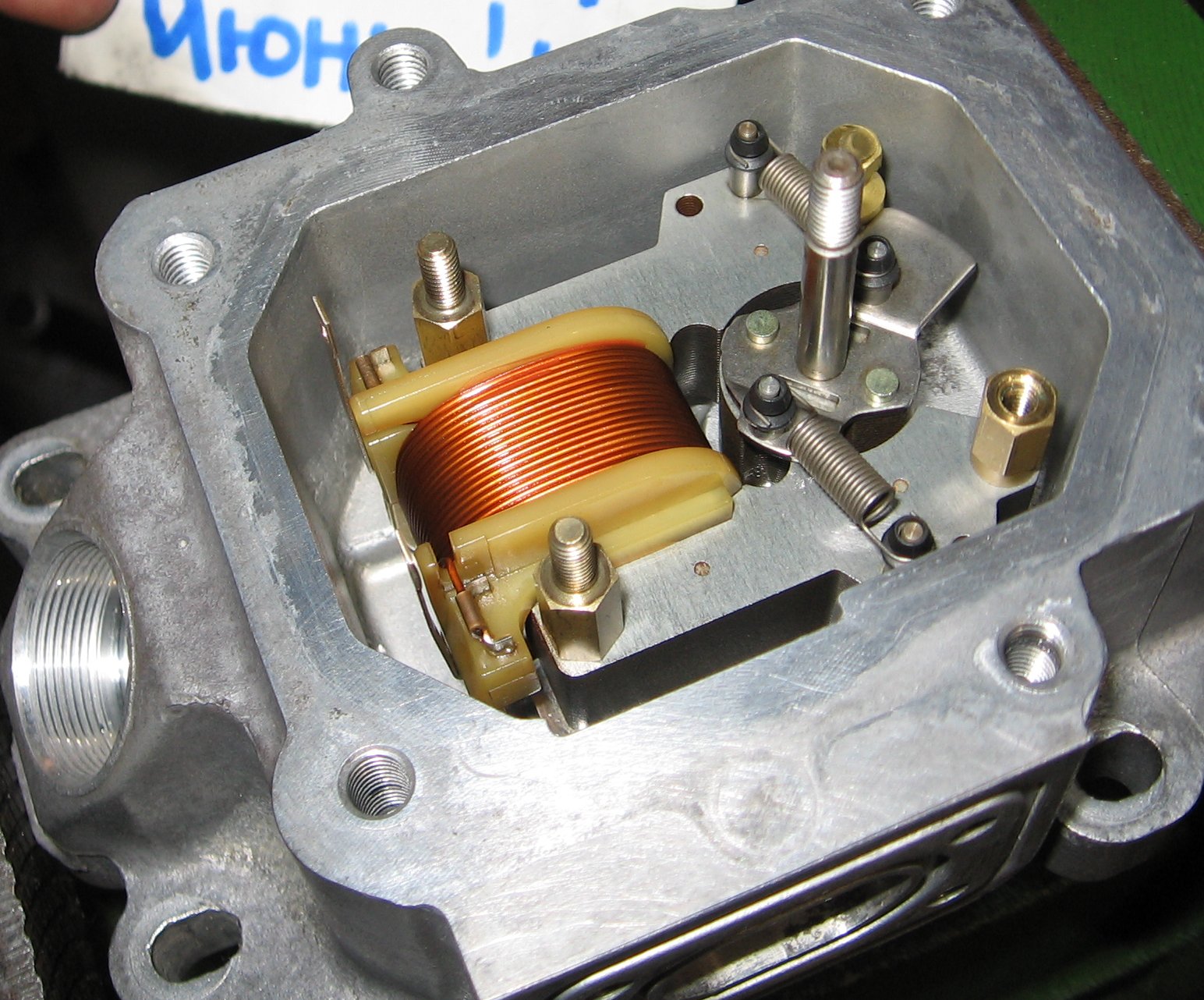

Это я к тому, что надо было сразу говорить, что колотун начинается на прогретом двигателе при переключении селектора, при неизменно быстром старте при любых условиях.
Думается мне, предстоит Вам полная разборка и чистка позиционера, т.к. внутри, скорее всего, будет что-то вроде этого:
...или этого:
...или этого:
...или этого:
А должно быть вот так:
...и так:
...и так:
Металлическая пыль, скапливаясь в полости позиционера, выстраивает токопроводящие мостики (которые никаким тестером не нащупаешь), приводящие к искажению сигнала дифференциального датчика положения дозирующей муфты (actual CSP). Колебания сигнала увеличиваются и ЭБУ двигателя, не дожидаясь изменения оборотов двигателя, формирует для электромагнита управляющий сигнал (target CSP), призванный снизить амплитуду и удержать обороты двигателя в пределах +/-25 об/мин.
Но двигатель-то до начала формирования блоком новых команд фактически работал ровно! И после исполнения э/магнитом позиционера первых же тактов нового, скоректированного потока команд, начинает трястись из-за неравномерной подачи топлива в цилиндры. Дифдатчик пытается доложить о расколбасе, но его показания по-прежнему искажаются, ЭБУ вновь пересоздаёт управляющий сигнал, но это приводит только к ухудшению ситуации.

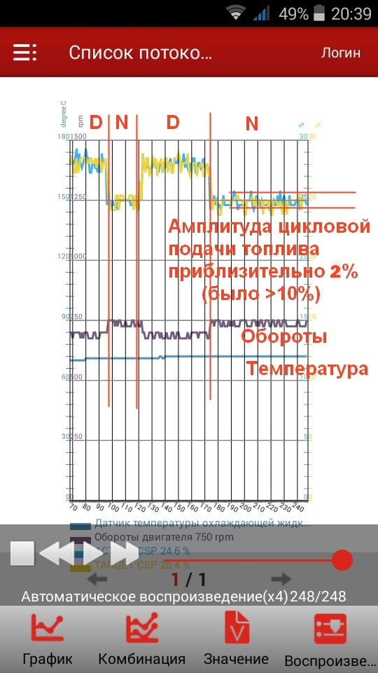

Вот так это выглядит на сканере. Насос восстановлен, произведена полная профилактика механической части (чистка, полировка, новые подшипник и ремкомплект - короче, всё, что нужно), но позиционер не вскрывался:
А вот так выглядит ровная работа двигателя после повторного снятия насоса, чистки позиционера (с последующей калибровкой) и замены подшипников его штанги:
Так что вооружаемся инструментом, терпением и - вперёд...

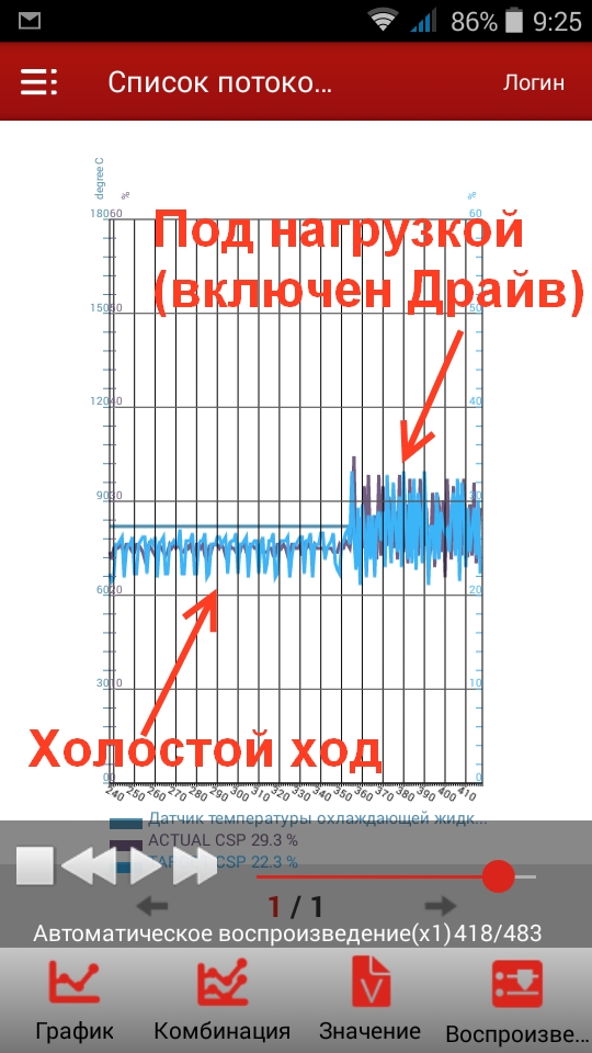

В продолжение темы про провалы оборотов и дрожание стрелки.
На днях приехал MMC reader и я наконец имею представление что к чему.
Выкладываю два фото и видео
Из показателей я заострил внимание на коррекции по форсунками.
Время впрыска идет ноздря в ноздрю. Csp тоже без задержек и составляет около 25-27
Погазовал на паркинге. Вот видео:
Завтра попробую замерить показатели на холодный двигатель и попробую поймать те моменты с провалами оборотов.
Что пока можно сказать по данным которые я выложил выше?

Странное фото: пераое двигатель недогрет топливо горячее, на второй двигатель прогрет, а топливо холоднее.
Привязываться к показаниям форсунок нельзя, это импирическая величина, высчитываемая эбу, и не имеющая отношения к реальным делам форсунок, форсунки у нас механические и с эбу не связаны. Вот если бы у вас бвли данные этих параметров когда все было хорошо и теперь, то косвенно можно было что то сказать.
Диагностика делается на холостых, нужно что бы хоть немноговоемени прошло, дабы понять что меняется, а так же на хх в положении драйв, тогда можно будет подумать, а так у вас ни чего не поеятно

Re: Отчет о ремонте ТНВД 4М41 П3
Беда всех китайских "смотрелок" в том, что параметры они выдают в процентах. А вот в процентах от какой базы, нигде ничего не говорится. По представленным фото, кроме уже указанных, стоит обратить внимание на "требуемое и фактическое время впрыска". Если это про TMG, то разбег весьма приличный. Под вопросом, также, TCV...
