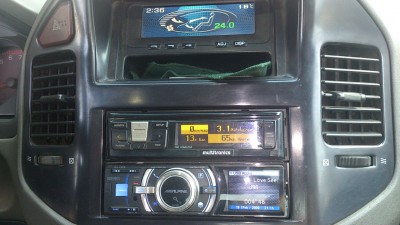

Я такой продаю за 200 $ http://video.potrebitel.ru/?action=mode ... d_id=13505 жаль что ты так далеко. И камерку поддерживает. Поменял его только из-за того, что мультитроникс некуда было всунуть. Щас камера показывает на навигаторе

Я про мультитроникс тоже думаю, но, на мой взгляд, если поставить 1 дин мафон и мультитроникс друг на дружкой-выглядит так себе)) Или надо чтобы мафон и мультитроникс хотябы подходили друг другу...

Да нормально всё. Главное ведь не красота, а качество звука(майфун) и функционал (мультитроникс)

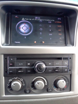

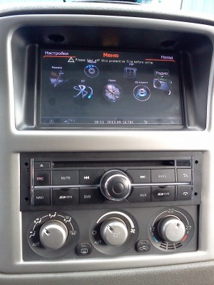

Андрей П3 писал(а):Тоже установил 2din на андроиде.До этого стояла кларка выдвижная,так у этого кита звук в разы лучше,может из-за закаченного эквалайзера.Хотя чего удивляюсь,сам отлично знаю про мультимедийки,товарищ занимается,про цену говорить не буду,по такой он делает тока своим и когда сам едет на завод,а так на алекспрессе они у него по 400$,а в Руси и Кемпе от 16000.Надпись может быть любая,хоть фантом,закупка не меняется,только продажная,доходит до 60000 у дилеров,причём встроенные мультимедийки с завода тоже с этих двух заводов в китае.По этой причине я не видусь на высказывания:"Китай полное г...но и подобные,типо у меня панас или кенвуд родной". РОДНОЙ,откуда? ты его сам с завода привёз?или купил за 30000 потому что продавец сказал. Ну ладно,отвлёкся))))
Тоже перенёс климатичку,напильник не понадобился,острый сапожный ножик,пластик мягкий и прорезается без напряга.На установку с подключением ушло часа три,вот тока камеру пока не подключил,вывел провода под торпеду и пока скрутил.Камера будет под спойлером,пока врезал одну для пробы,не понравится поставлю другую.В подсветке номера мне не нравится,видно только пол машины (грубо говоря),вот и решил поэкспериментировать со спойлером (фото когда подключу).

Блин,модель я тебе не назову,коробку выбросил а выдёргивать мафон нехоца))).У меня воще без названия,так как идёт как заготовка,кто будет заказывать (перекупы или фирмы) сами просят название ляпонуть какое им надо.Андроид 2.3, 4-ого тогда ещё не было.А вот перепрошивать я боюсь хотя на 4пда всё расписано.
