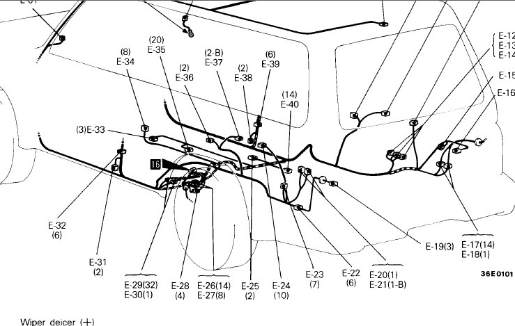

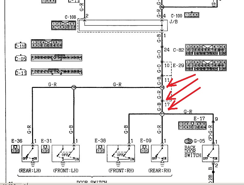

Пропало освещение салона при открытии обеих правых дверей и задней двери. Судя по схеме, эти три выключателя объединены, и потом соединяются через колодку с выключателями левых дверей. Где именно находится эта колодка? Неужто под потолком?
Р-2, длинный и зеленый, 4D56.

Год машины какой?
Если 94 или выше, то смотри.
Помор писал(а): Где именно находится эта колодка? Неужто под потолком?
Нет. Нужно первым делом поглядеть 17-й контакт разъёма Е-29 (походу он в лючке под задней сидухой).
ХЗ, зачем так наворотили косоглазые, но как я понял, на этом разъёме реализованы типа перемычки из проводов.
Если с контактом №17 всё нормально, то надо искать соединения соединения 77 и 78 (ХЗ, где они).

Машина 93 г. Как бы увидеть первую картинку целиком?

Помор писал(а): Машина 93 г
:*WALL*: Ну надо хотя бы обмолвиться было...
Но вообще, на схемах 93г соединения проводов не показаны так, как на более поздних.
А они есть, и, причём не так как в схеме.
И, судя по всему, проблемы где-то в них, раз левый борт работает как надо.

dvm99 писал(а): Но вообще, на схемах 93г соединения проводов не показаны
В этом-то и проблема. Вообще провода от выключателей идут по стойкам вверх, и плафоны там, почему и подумалось, что колодка под потолком.

Там нет колодки, это точно, она была бы указана на схеме...
Но, есть соединения проводов через обжатые втулки, и они могут быть где угодно.
Второй вопрос: руль какой? Евро или пруль?
У одного коса идёт во одной стороне, у второго- по другой...

Руль левый. Но здесь коса необязательна - все три провода идут по правой стороне и прямо к плафонам, где по идее и должны стыковаться с левой стороной, но я снимал плафон и ничего там не увидел.

Помор писал(а): где по идее и должны стыковаться с левой стороной, но я снимал плафон и ничего там не увидел.
Все стыковки сделаны в косе (может в стойке). Их не видно, пока не распотрошишь.
Раз левая сторона работает, надо искать, скорее всего, где-то дальше. Смотри, где мокро было в первую очередь.
По аналогии со схемой 94г, что я выложил выше, могли развести примерно также (стык 77).
