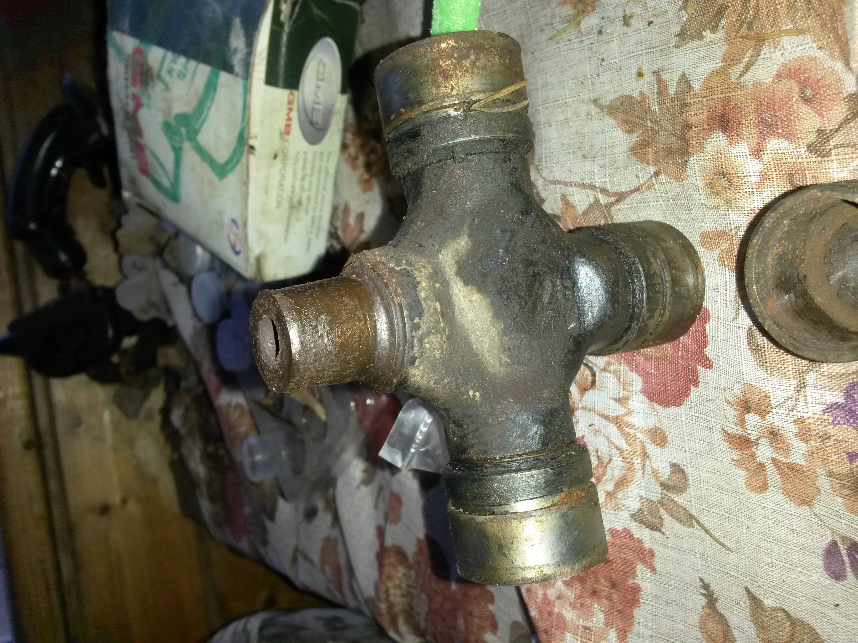

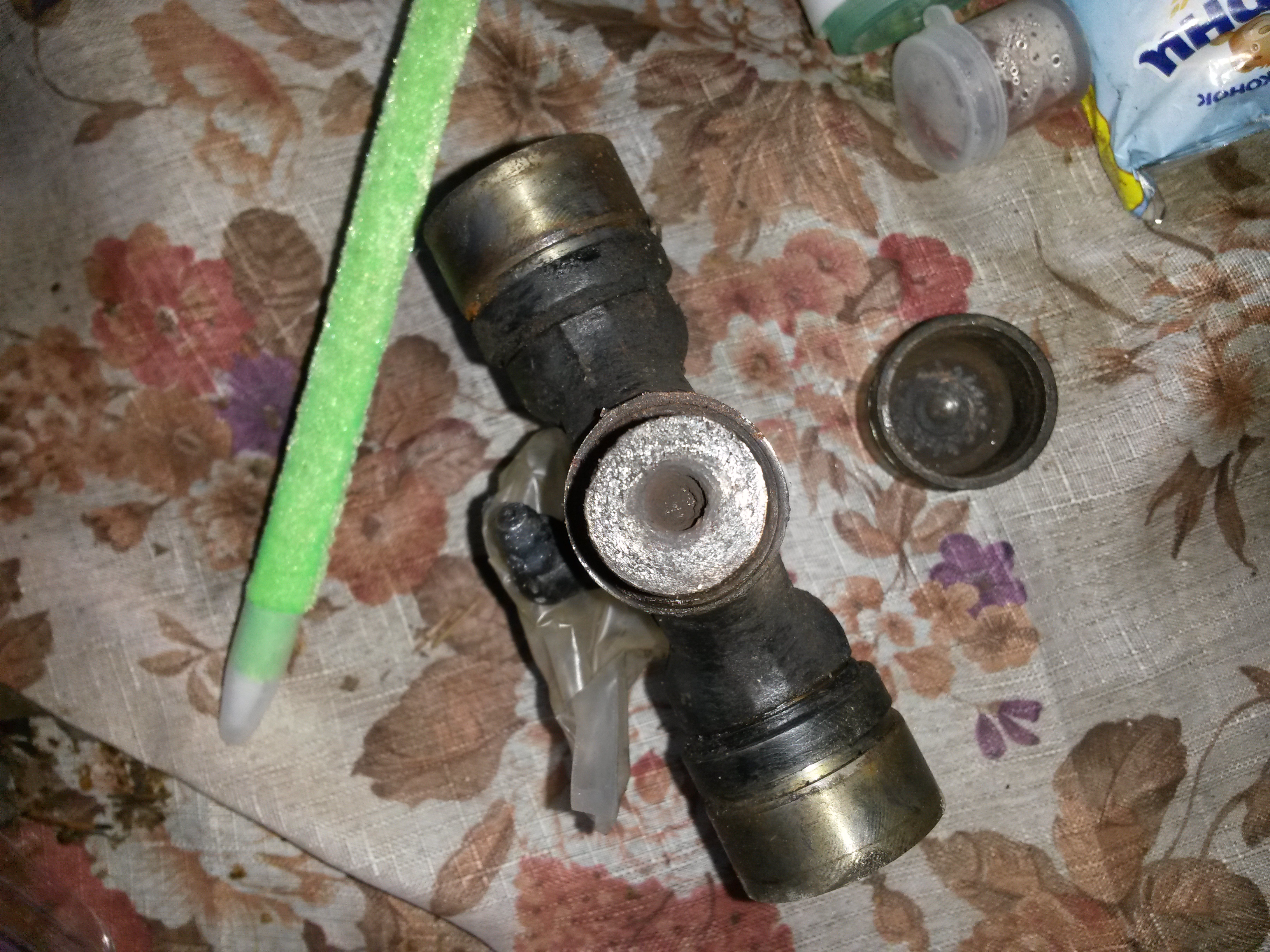

По шприцовке,
шприцевал сам раз в 10 т. км., казалось что смазка лезла со всех сторон, на пробеге 120 т. км. крестовина та что ближе к заднему мосту износилась, причем износилась только одна чашка, иголки в ней испарились
, причем шприцевал последний раз в сентября, ничего криминального не заметил. Заменил на gmb, замена простая примерно 2 часа, посмотрим сколько проходит.
на фото видно что канал забит, похоже что с завода канал был очень узкий

DenisR, при шприцовке надо не лениться и убедиться, что масло лезет из под ВСЕХ чашек. Ваш пример- тому яркая иллюстрация. и дело не только в крестовине-ее износе; при определенном условии износа ("испарении" иголок из более чем одной чашки) вполне может появиться несоосность оси вращения флянца кардана- флянца хвостовика гл. передачи и кардан будет стремиться передать вибрацию на подшипник хвостовика. а нам это надо? есть способ, как обычным шприцем продавить смазку в несмазывающуюся чашку крестовины. (конечно, если к ней на заводе не забыли сделать канал)
