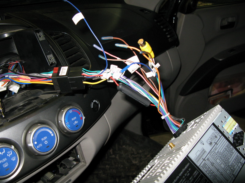

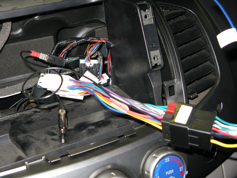

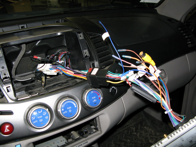

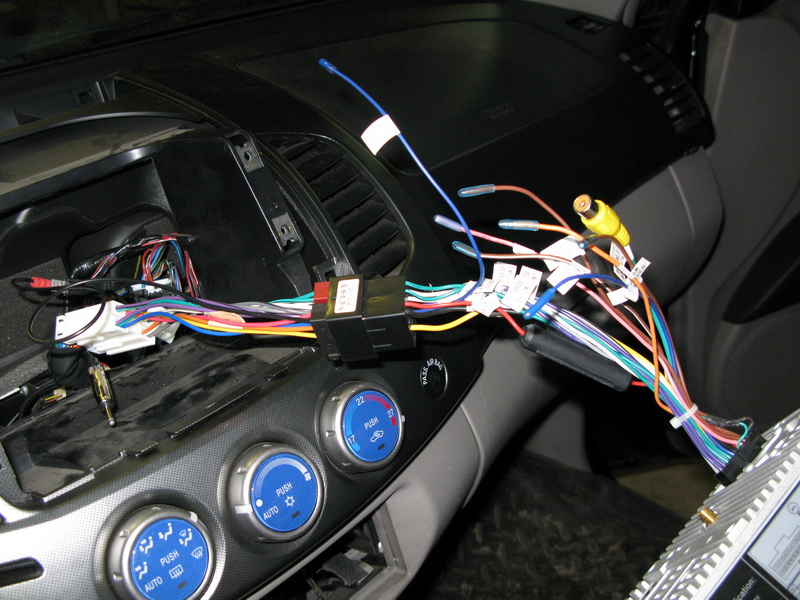

Всем доброго дня. Нужна ваша помощь. Машина у нас Mitsubishi L200 2008г. Купили вот эту китайскую штуку. Включится включилась, а вот звук подключить не можем (темный – это будет питание, а коричневый – это будет акустика) . Помогите пожалуйста!!??!?!?!?
http://ru.aliexpress.com/item/-/1938748 ... 0_&af=2102
Последний раз редактировалось Funt1986 02 дек 2014, 18:48, всего редактировалось 1 раз.
- drozd272
- Сообщения: 4813
- Откуда: Новосибирск
- Откуда: РФ
- Благодарил (а): 48 раз
- Поблагодарили: 265 раз

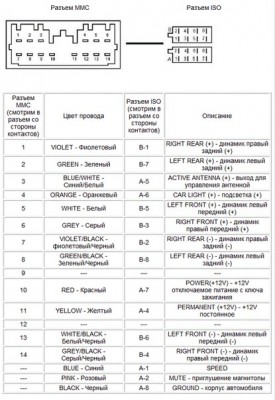

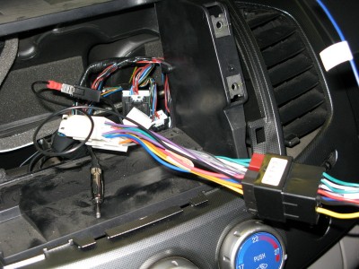

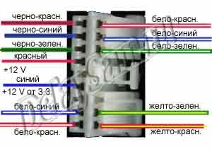

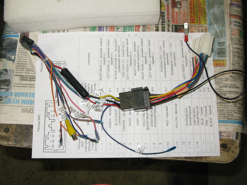

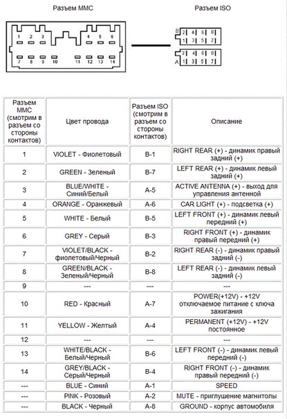

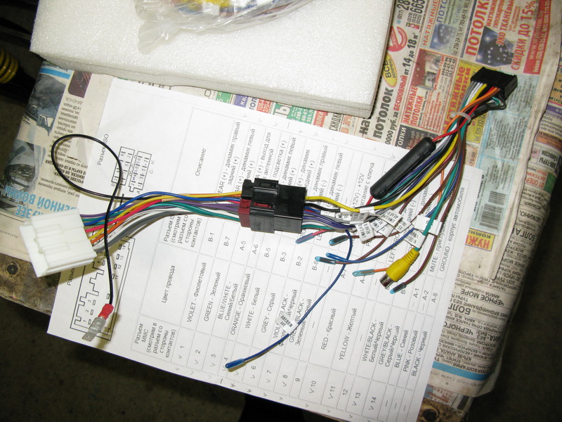

Re: Замена штатной магнитолы (варианты установок)
А посмотреть фак у пикаводов,там всё расписано по шагово про синий БК и подключение.Кстати фото от туда,а это смотрел?Фото ниже к тексту
За заглушкой на «бороде» автомобиля оказался разъем, который, разумеется никак не стыковался с колодкой на магнитоле. Там же находился и штекер выдвижной антенны.
(сверху вниз)
Черно-красный + бело-красный - правый передний динамик в панели.
Черно-синий + бело-синий - левый передний динамик в панели.
Черно-зеленый + бело-зеленый - резервные провода.
Красный - +12V постоянно.
Синий - +12V от замка зажигания.
Бело-синий + желто-зеленый - задний левый динамик в двери.
Бело-красный + желто-красный - задний правый динами в двери.
После прозвонки разъем был безжалостно срезан, а провода зачищены, облужены и соединены с проводами разъема самой магнитолы в соответствии с ее распайкой.
Взять «землю» оказалось проще всего от рядом расположенного прикуривателя.
Таким образом я самостоятельно установил магнитолу в Мицубиши L200 (Mitsubishi L200) примерно за полтора часа не спеша. Все прекрасно работает.
(сверху вниз)

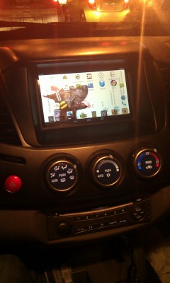

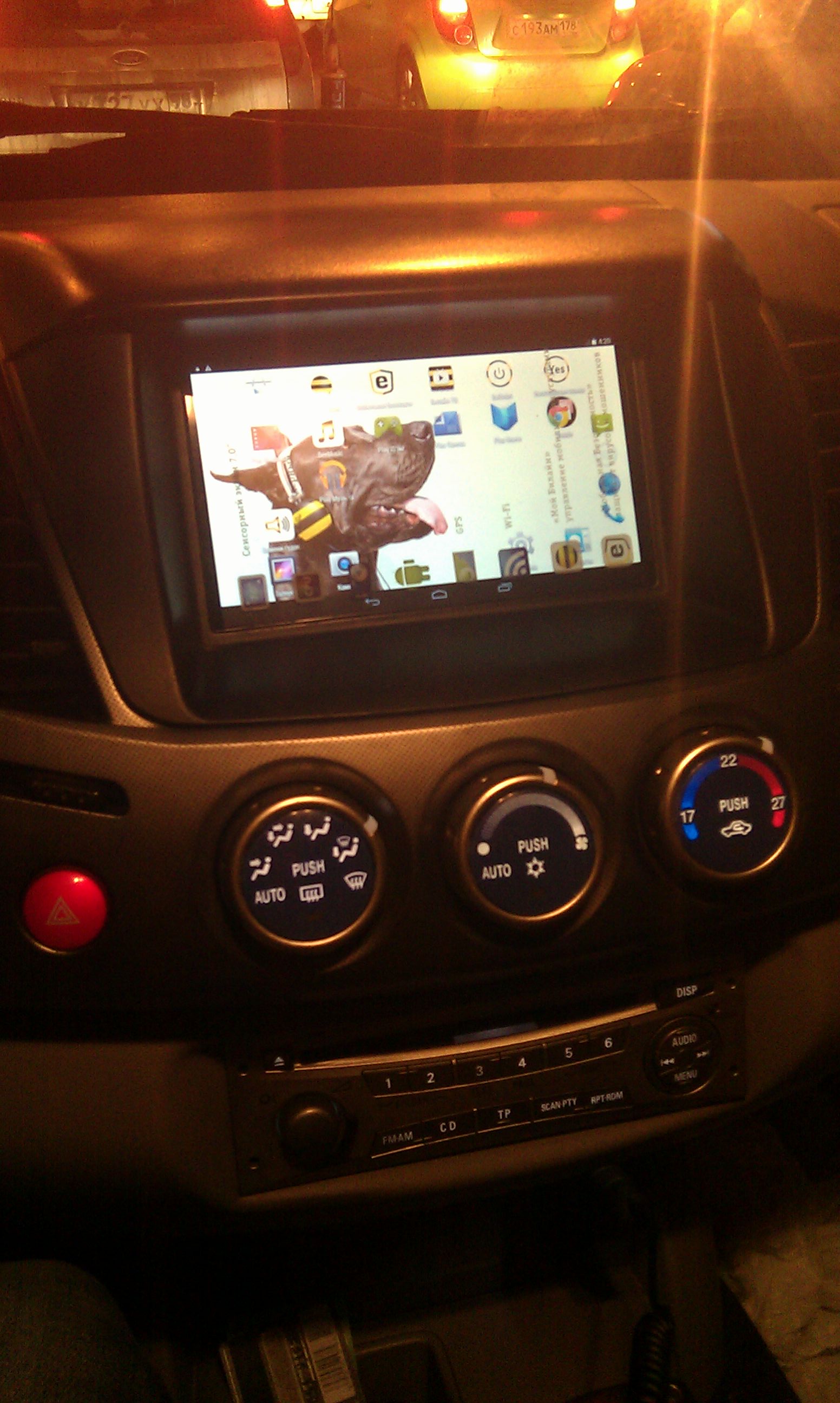

воткнул вместо штатного компа планшет
его снял и утопил внутрь торпеды. места как раз хватило
все функции штатного сохраняться благодаря елм.
+ тв, фильмы, телефон, навигация любая. инет) задняя камера по вай фаю)) в общем все что можно пожелать)
единственно не будет отображаться выбранная станция радио))) но так как я обычно одну слушаю) мне пофиг)) + трансмитер))
и самое приятное0)) цена вопроса)) 2000 р за планшет))

Сам себе отвечу. Мож кому пригодится.+ зад.ход.в лючке за домкратом, в жгуте вертикальном вниз,который в пол.Цвет красный с зел полоской.maksg21 писал(а):+заднего хода в багажнике на камеру.Откуда тянуть ближе?
Собственно, для подключения камеры надо туда врезаться и + на +камеры и этот же + подключить на контакт back.ТВ кабель и + протянул по крыше.Самое трудоёмкое через резинку: крыша-5я дверь,далее тюльпан в тюльпан,+ протянутый на контакт back.Если в комплекте с камерой идёт кабель ТВ с кр проводком, то + отдельно тянуть скорее всего не надо т.к.+ там.
